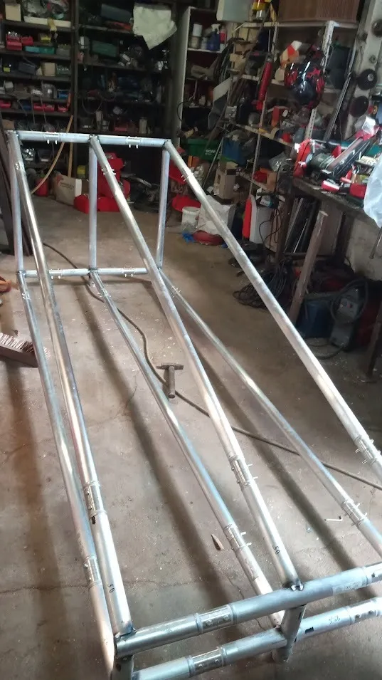

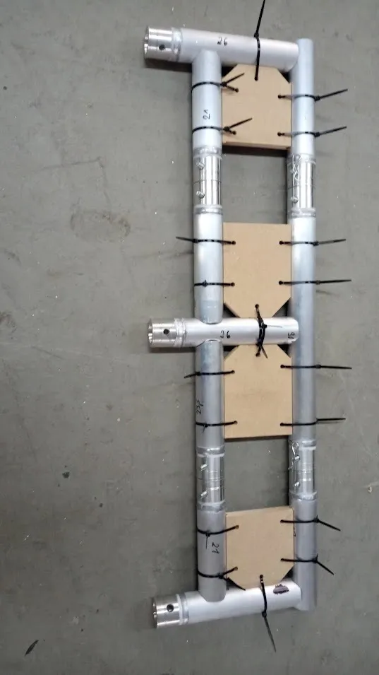

    Hier (zusehen ist die "Rückwand") sieht man, warum keine Ecken von der Stange verwendet werden können.
    In die Ecken kommen später anstatt der Formklötze Knotenbleche eingeschweißt

    doppelt damit du keine Diagonalen brauchst ?
    Es gibt einen horizontalen Rahmen auf 2,1m und die Dachschräge mit Firsthöhe von 3m abfallend auf 2,3m.
    Auf eine Aussteifung bzw. WIndverbände wird man, wenn es richtig stabil stehen soll, nicht verzichten können.

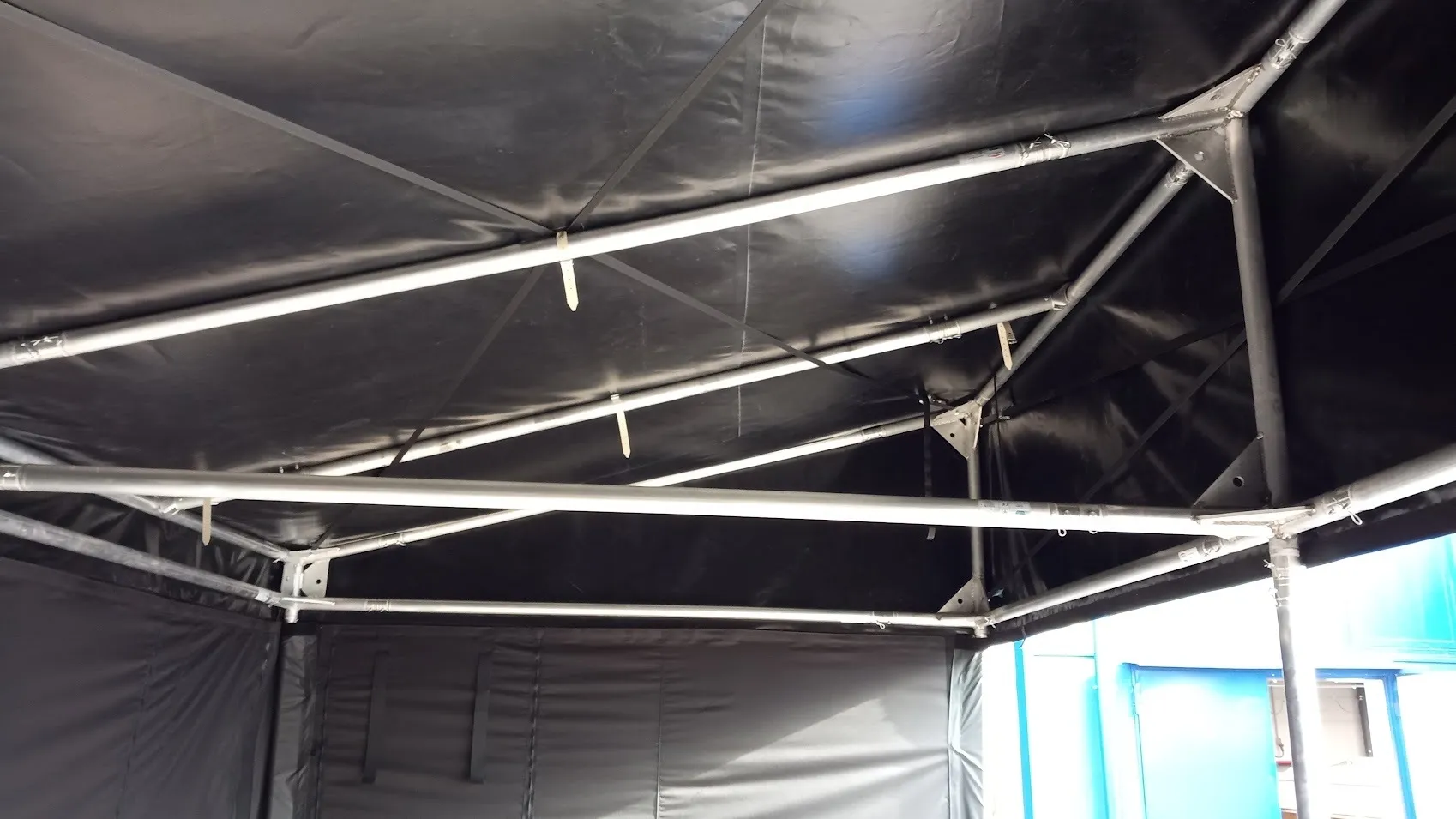

    Es ging zwischenzeitlich etwas vorran, gestern wurden die Teile geheftet. In den nächsten zwei Wochen sollte ich die fertig durchgeschweißten und mit Knotenblech versehenden Ecken abholen können. Dann gehts ab zum Planenmacher

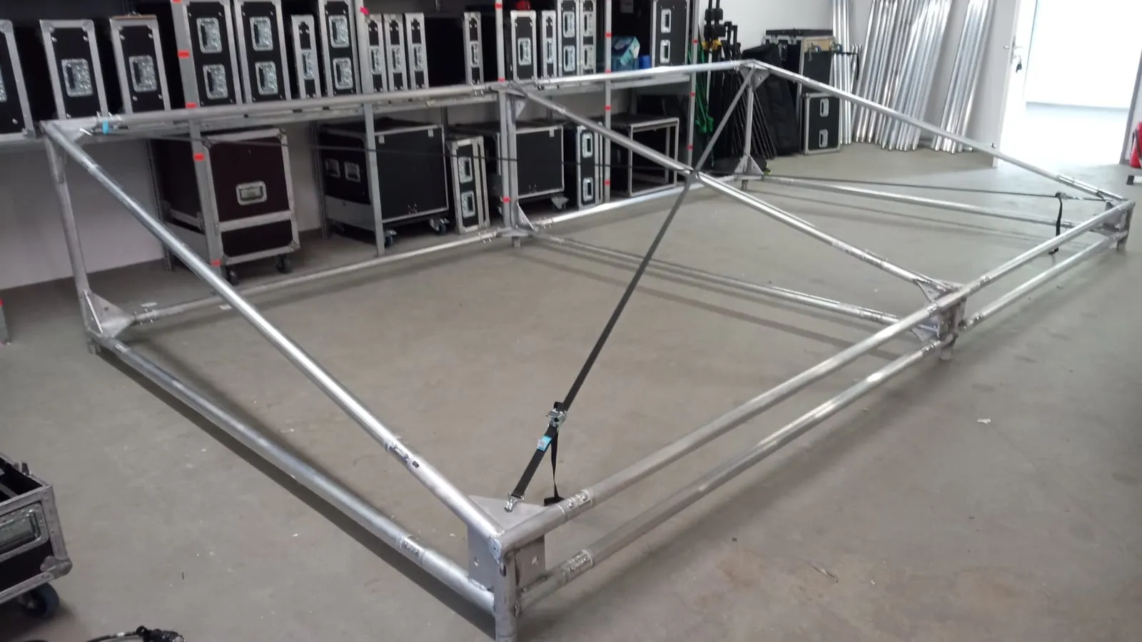

    und weiter gehts
    fürs ganz aufstellen reicht die Deckenhöhe leider nicht aus, aber ich denke solangsam ist erkennbar wo die reise hingeht

    Ah, jetzt hat das Ding auch eine brauchbare breite - beim letzten Bild dachte ich noch, da passt aber max. ein 01v-FOH oder so rein...
    Wie balastiert ihr das Ding dann? Die Alupipe dürfte zum Befestigen ja vermutlich nicht geeignet sein, die knickt ja durch, wenn da irgendwas Richtung Last eingeführt wird...
  • maccaldres
    189
    1.283
    • 3. März 2022 um 17:27
    • #34
    als Ballast dient die Podestfläche, hier wird mittels Adapterplatte der "Stempel" direkt in der Profilnut der Podestplatte verschraubt und dann ebenfalls kreuzverspannt.

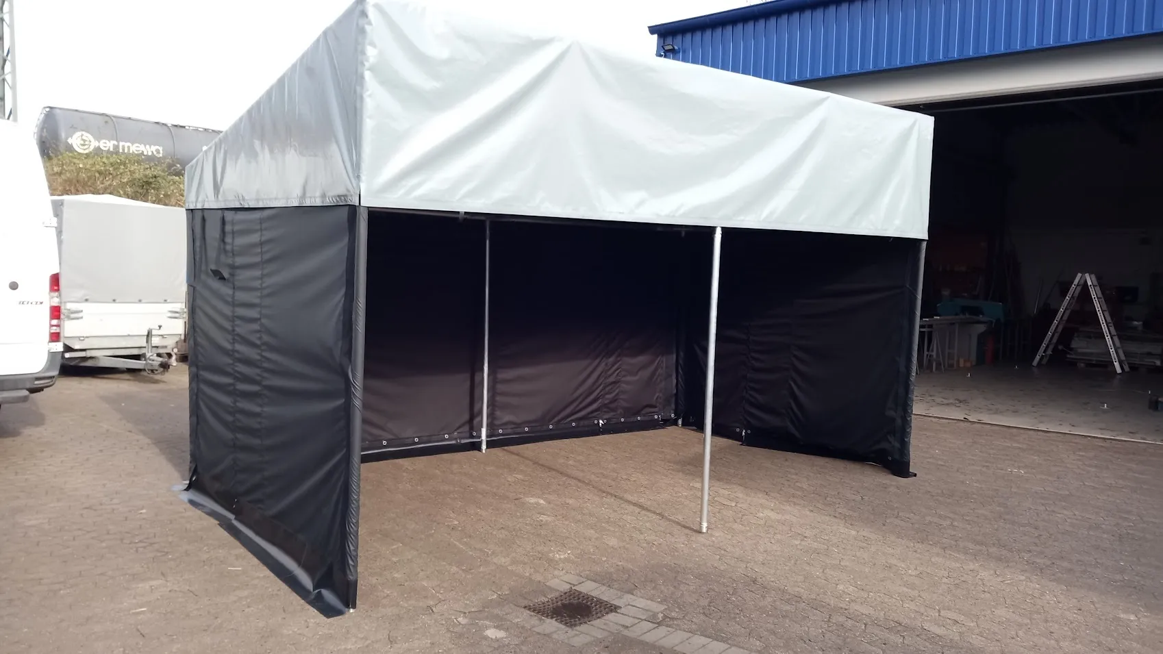

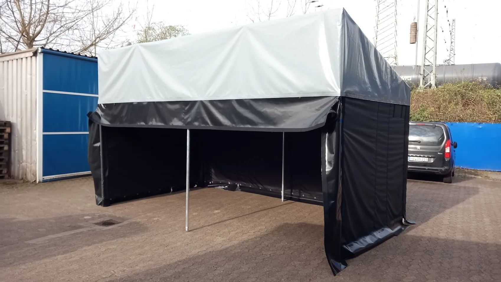

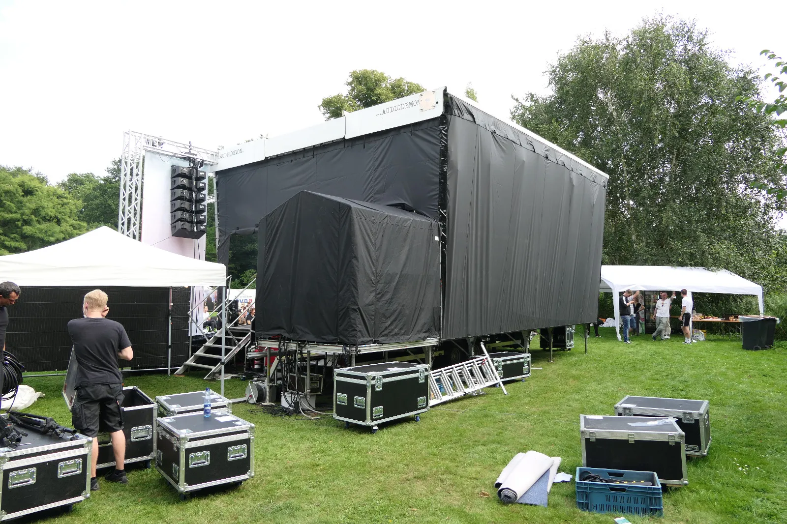

    so der Planenmacher war heute fertig
      • 114,88 kB
      • 1.698 × 955
      • 133,27 kB
      • 1.698 × 955
  • Finelight
    158
    940
    • 13. April 2022 um 12:29
    • #36
    Das sieht sehr chic aus. Ich hätte vielleicht die vordere Öffnung etwas höher offen gelassen, aber das ist ja Geschmackssache....
  • Christian Hofmann
    68
    408
    • 13. April 2022 um 13:58
    • #37
    Ja, das sieht chic aus, hat aber wahrscheinlich das gleiche Problem wie ein Zelt, dass es keinen sauberen regensicheren Übergang von der Hauptbühne zur Seitenüberdachtung gibt und somit dort auch Wasser runtertropft. Beim Zelt noch schlimmer, da ja eine Schräge Richtung Bühne geht, das ist hier nicht der Fall, aber dennoch denke ich, wenn es richtig schüttet, dass das passiert.
    Ich habe mein Seitenbühnendach so gebaut, dass es am Dach der Hauptbühne eingehangen wird und mit hochfährt, die Plane des Hauptdaches liegt über dem Seitendach und leitet das Wasser direkt darauf ab. Dann schräg nach außen die Plane wie bei dir. Das ist getestet absolut trocken darunter.

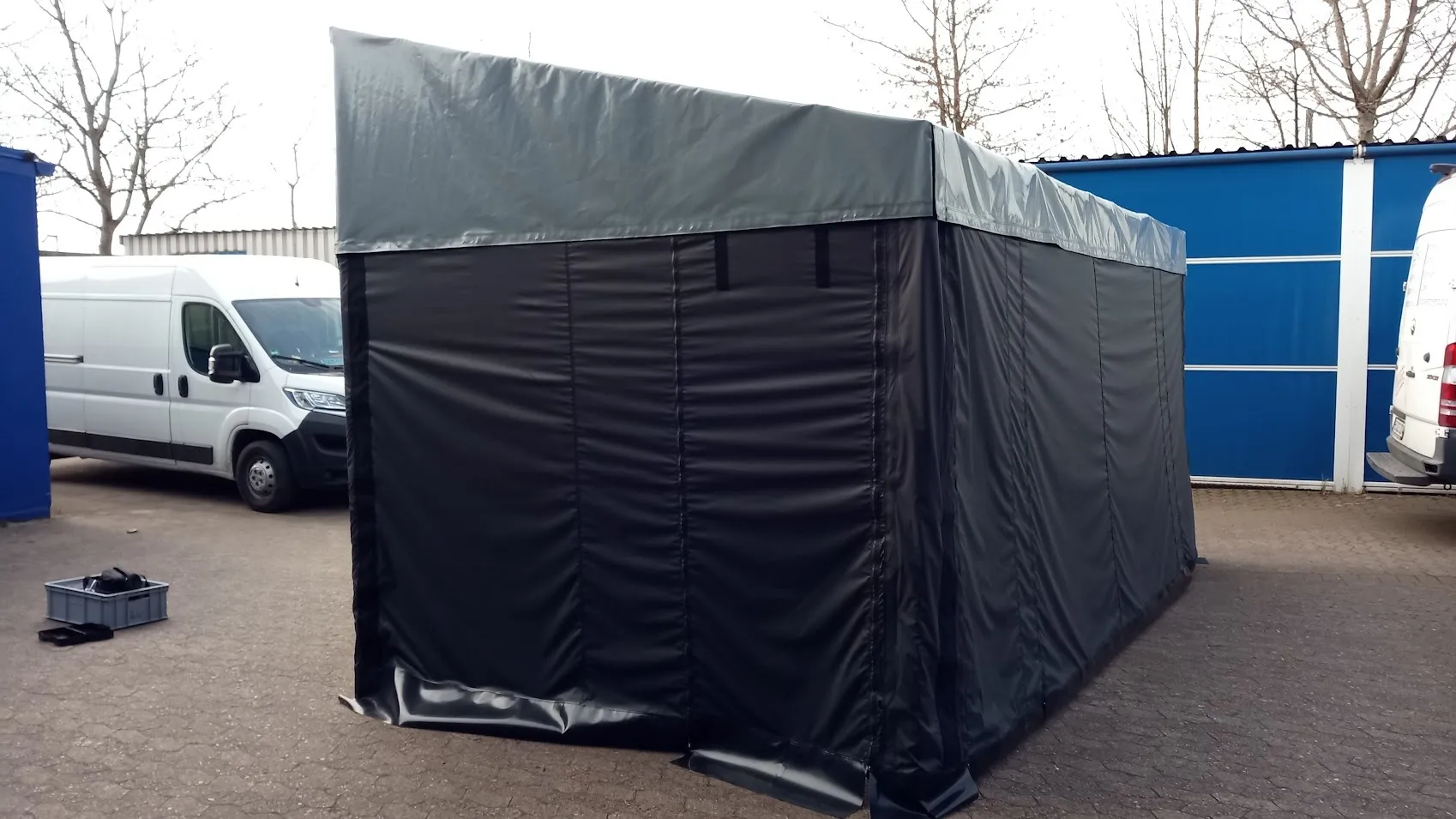

    • #38
    Für den Durchgang gibt es eine seperate "Schleuse" bzw Regenrinne die in die Seitenplane der Bühne eingeklettet wird.
    Die Höhe täuscht, es sind etwa 2,10m Durchgangshöhe
