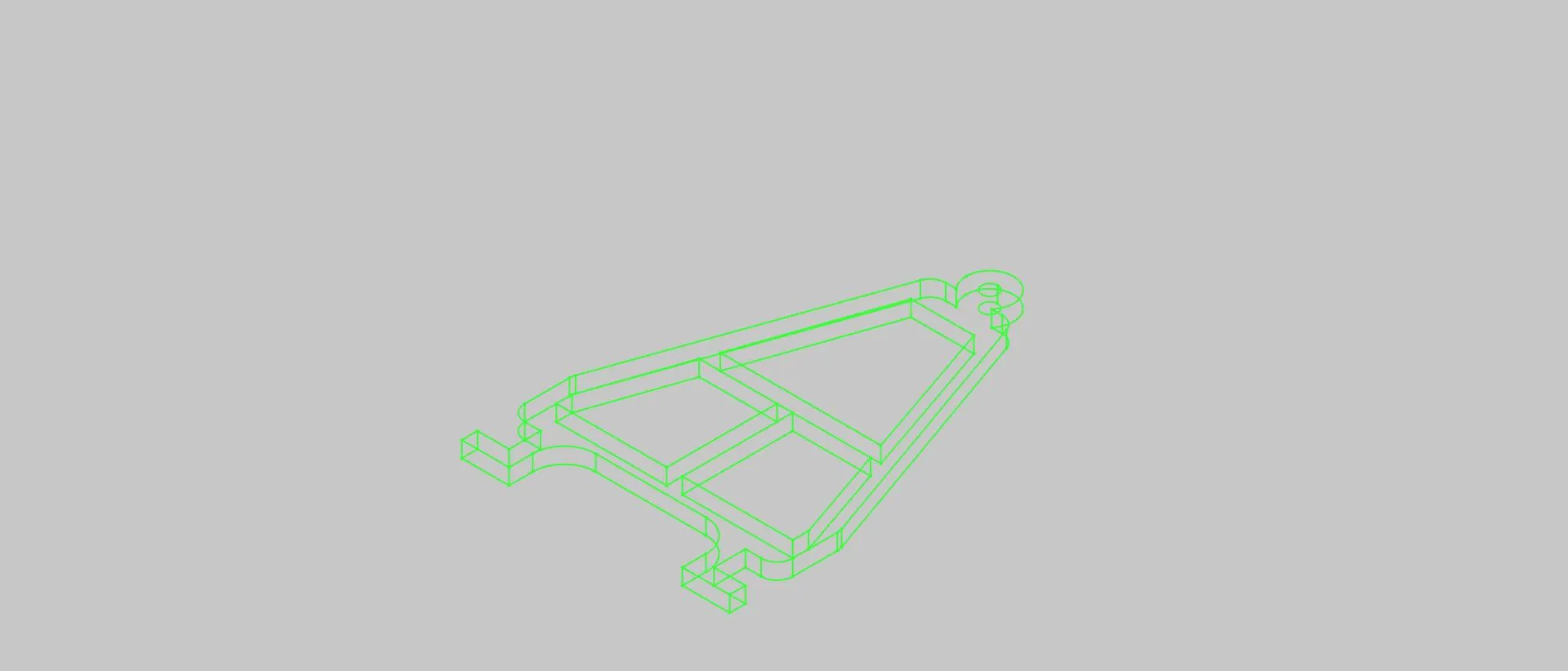

    Ich oute mich hier mal als einer von jenen, die so einen "Wohnzimmerlaser" ihren eigenen nennen. Und nein - ich röste damit keine Weihnachtssterne.
    Aus bekannten Gründen schwächelte die Auftragslage in den letzten Monaten ein wenig und so kam es, dass ich ein altes Hobby wieder ausgegraben habe. Irgendwann kam dann die Frage auf, ob man das, was ich sonst mit dem Fräser aus Kunststoffplatten fräse, nicht auch mit dem Laser schneiden könnte.
    Ich machs kurz: diese Fackeln sind alles andere als trivial und mit maximalem Respekt zu begegnen. Am gefährlichsten sind dabei wahrscheinlich trotzdem die stets mitgelieferten Schutzbrillen...
    In aller Regel lassen sich die Teile für filigrane Dinge nur unzureichend fokussieren, was der meist unfassbar billigen Optik zuzuschreiben ist. Darüber hinaus ist den Dioden nur eine sehr eingeschränkte Lebensdauer beschieden und "von der Stange" funktioniert da erst mal nicht wirklich viel (Stichwort: Air assist) oder ist im wahrsten Sinne brandgefährlich.
    "Kurz mal während dem Frühstück die Kundengobos lasern" ist also die schlechteste aller denkbaren Optionen.

  • hell&dunkel
    1.095
    12.398
    • 31. Januar 2022 um 16:30
    Was brätst du denn aus den Kunstoffplatten heraus?
  • skyworker
    968
    5.892
    • 31. Januar 2022 um 21:56
    Kein Applaus für Scheiße!
    2.054
    7.253
    • 31. Januar 2022 um 22:00
    Was ist das?
  • hell&dunkel
    1.095
    12.398
    • 31. Januar 2022 um 22:10
    Offensichtlich eine Deichsel.
    1.174
    3.823
    • 31. Januar 2022 um 23:32
    Ich hätte auch Radaufhängung getippt 🤔
    2.054
    7.253
    • 1. Februar 2022 um 06:53
    Also Modellbau?
  • skyworker
    968
    5.892
    • 1. Februar 2022 um 08:48
    Quasi, ja
