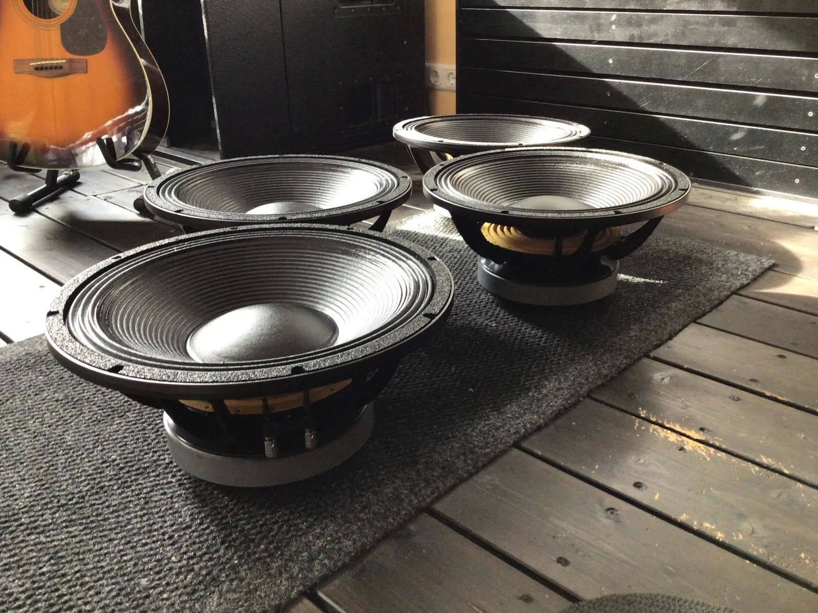

    Die Suche nach geeigneten 15“ Chassis speziell für kleine Boxenvolumen beginnt.
    Nach längerer Recherche bei allen üblichen Chassisherstellern und vielen Simulationen kristallisiert sich das Chassis B&C 15TBW100 als für mich am besten für das Anforderungsprofil geeignet heraus.

    Hier ein paar Parameter des genannten Chassis:
    Fs = 39 Hz
    für Bassreflexanwendung vernünftig erscheinende Güte Qts von 0,31
    kleines VAS für einen 15“er von nur 96 Litern
    große mögliche Auslenkung Xmax von +/- 12mm
    passabler Wirkungsgrad von 1,6%
    Anmerkung:
    Das Schielen nach der „Sensitivity“ (hier 96dB bei einem Watt) bringt beim betrachteten Einsatzbereich von 40 bis 80 Hz nichts, da die angegebene Sensitivity erst oberhalb dieses Frequenzbereichs erreicht wird und daher für den Einsatz als reinen Bass keine Bedeutung hat.
    Der einzugehende Kompromiss der Chassiskonstruktion für eine so tiefe Grenzfrequenz in einem solch kleinen Gehäuse ist eine Empfindlichkeit im relevanten Bassbereich von nur gut 93 dB bei einem Watt, was aber absolut betrachtet voll in Ordnung geht und auch technisch gar nicht anders machbar ist. (Magisches Dreieck der drei konkurrierenden Anforderungen geringes Volumen, Tiefgang und Wirkungsgrad, in das sich das Chassis hier für den angestrebten Einsatzbereich sehr gut positioniert)
    Dass es hier um ein Ferritchassis handelt und es so für einen 15 Zöller beachtliche 14,3 kg wiegt, stellt bei der Festinstallation für mich keinen Nachteil dar.
    In der von B&C gewohnt sauberen Dokumentation des Chassis findet sich der Auslegungsvorschlag 95 Liter Bassreflex mit einem Tuning auf 40 Hz, wobei das Chassis erst bei knapp 800 Watt und etwa 123 dB sein Auslenkungsmaximum erreicht. Dies ist für eine einzelne kompakte Bassbox und im hier relevanten Frequenzbereich ein sehr guter Wert.
    (auch wenn da der Eine oder Andere auf Grund von völlig anders spezifizierten Herstellerangaben bei Fertigboxen meint, so eine Box müsste doch locker über 130 dB bringen)
    Flugs ist der herstellerseitige Auslegungsvorschlag im Simulationsprogramm nachvollzogen und für gut befunden. (Dazu gleich unten mehr; vgl. Graphen)

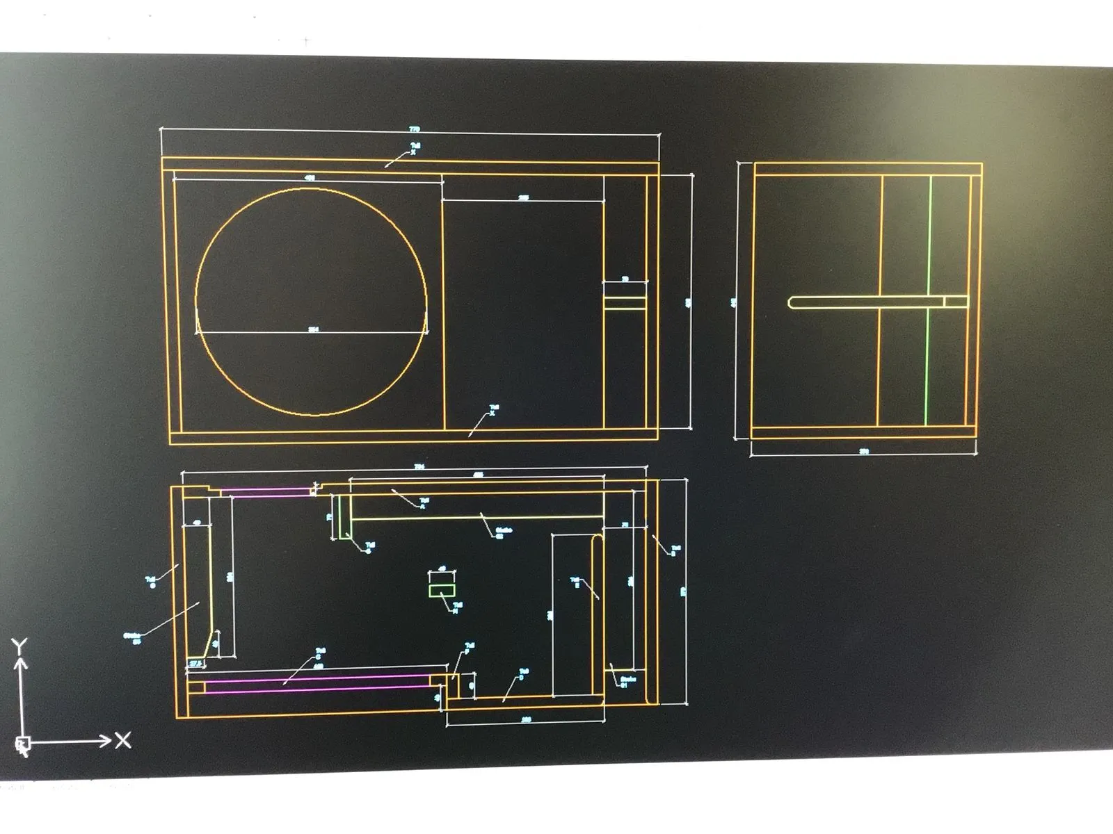

    Die Simulation sieht vielversprechend aus, also werden jetzt erste Skizzen ganz klassisch mit Bleistift und Papier für eine Gehäusekonstruktion angefertigt. Besonderes Augenmerk ist dabei auf das Maß zu legen, um das die Schallwand zurückversetzt wird, denn der kräftige Chassisrand trägt ordentlich auf, die 13,5 mm X-var fordern auch genügend Abstand zum Gitter und das Gitter selbst soll ja auch nicht gerade bündig mit dem Gehäuse abschließen, sondern noch ein wenig zurückversetzt sein. So komme ich auf 40 mm um welche die Schallwand zurückversetzt wird. Da das ordentlich am eh schon sehr knappen Volumen knabbert, fällt der Entschluss die Schallwand nur in der Größe des Chassis um 40 mm zurück zu versetzten und die „restliche Front“ bündig mit dem Gehäuse abschließen zu lassen. (sieht optisch ein wenig ungewöhnlich aus, bringt aber etwas mehr Nettovolumen)
    Beim überschlägigen Ermitteln des zur Verfügung bleibenden Nettovolumens (6 Liter für das Chassis, das Volumen des Tunnels sowie die Gehäuseverstrebungen wollen ja auch noch abgezogen werden) wird schnell klar, dass sich das für die vom Hersteller vorgeschlagenen 95 Liter nicht ausgehen wird, da die Maximalabmessungen nun mal durch die Einbausituation vorgeben sind.

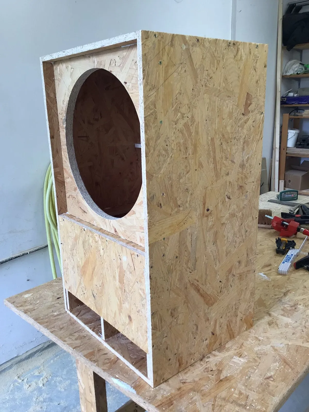

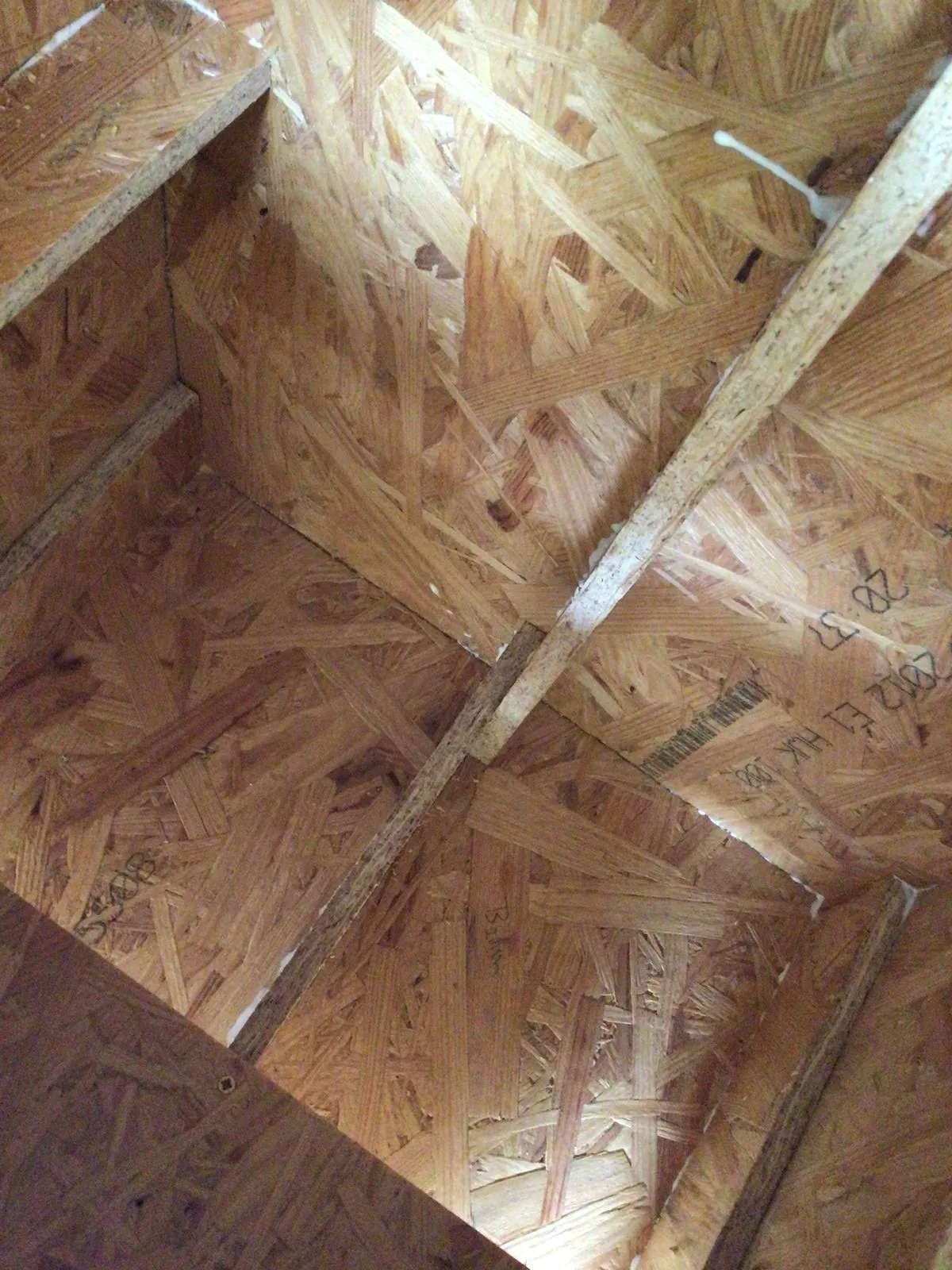

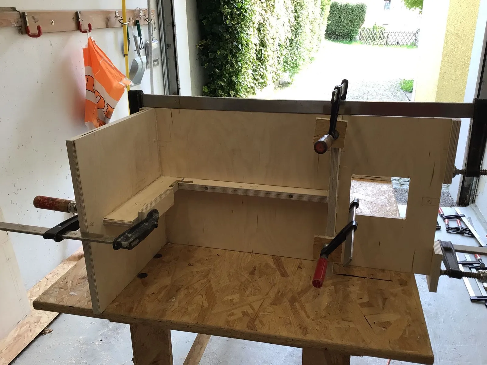

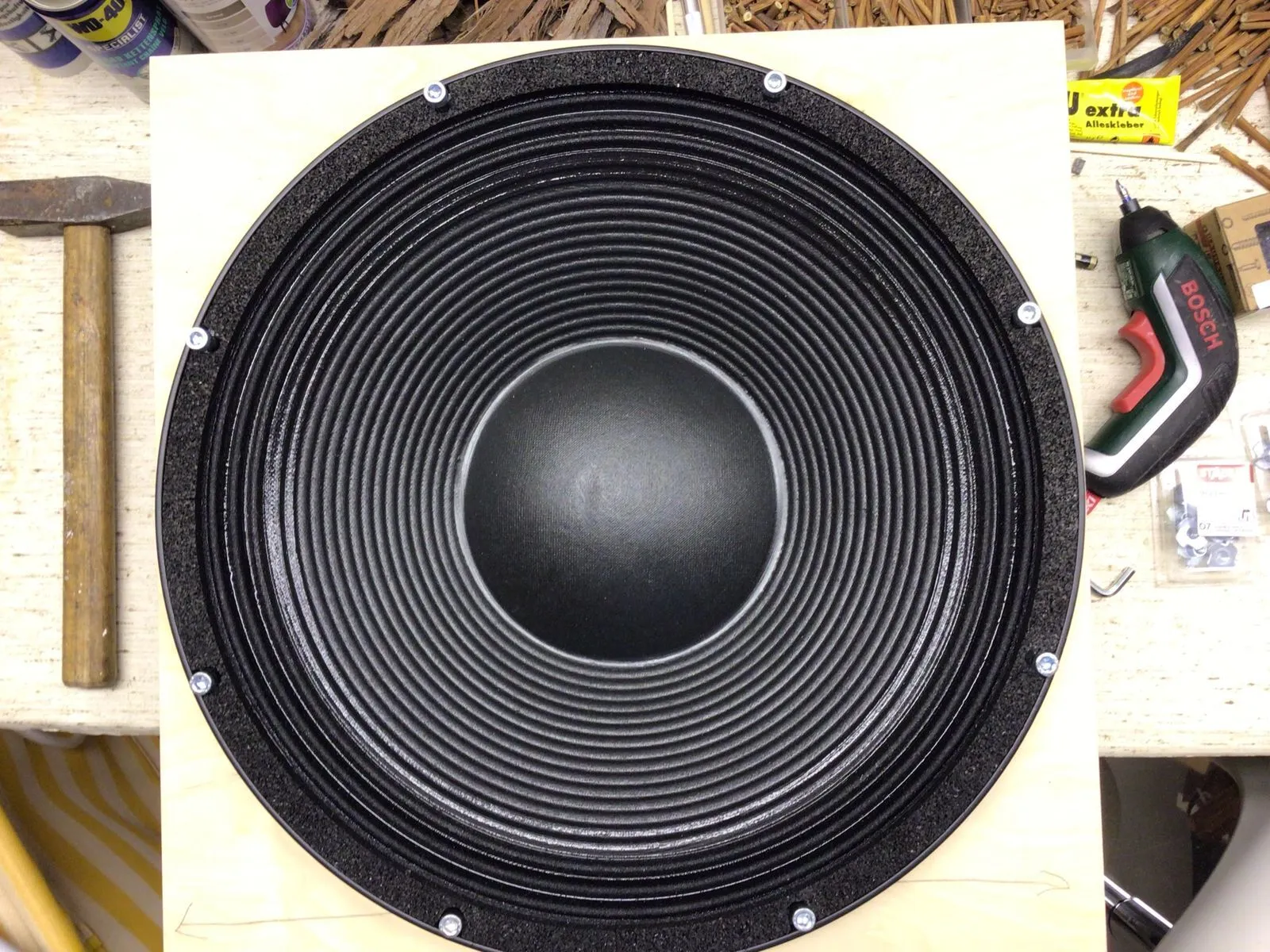

    Irgendwo steht noch ein Rest einer 12 mm OSB Platte herum, die nach Verwendung im Prototypenbau schreit....
    (Natürlich mit etwas Aussteifung, das das sonst etwas popelige Mustergehäuse munter mitschwingt)
    P.S.
    Ich werde nie wieder OSB Platten (nicht mal für die untergeordnetsten Prototyping-Aufgaben) verwenden, da ich mir damit ständig irgendwelche Spreizl (Schiefer) in die Hände ziehe.

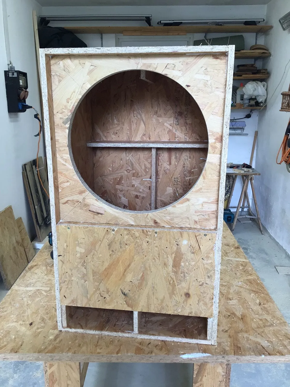

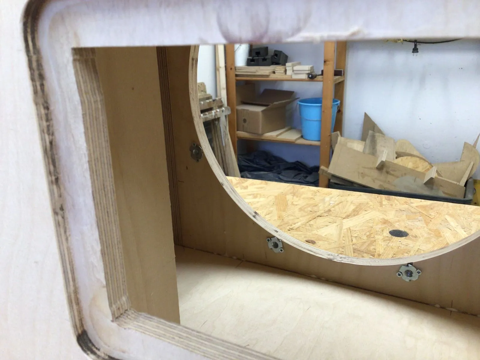

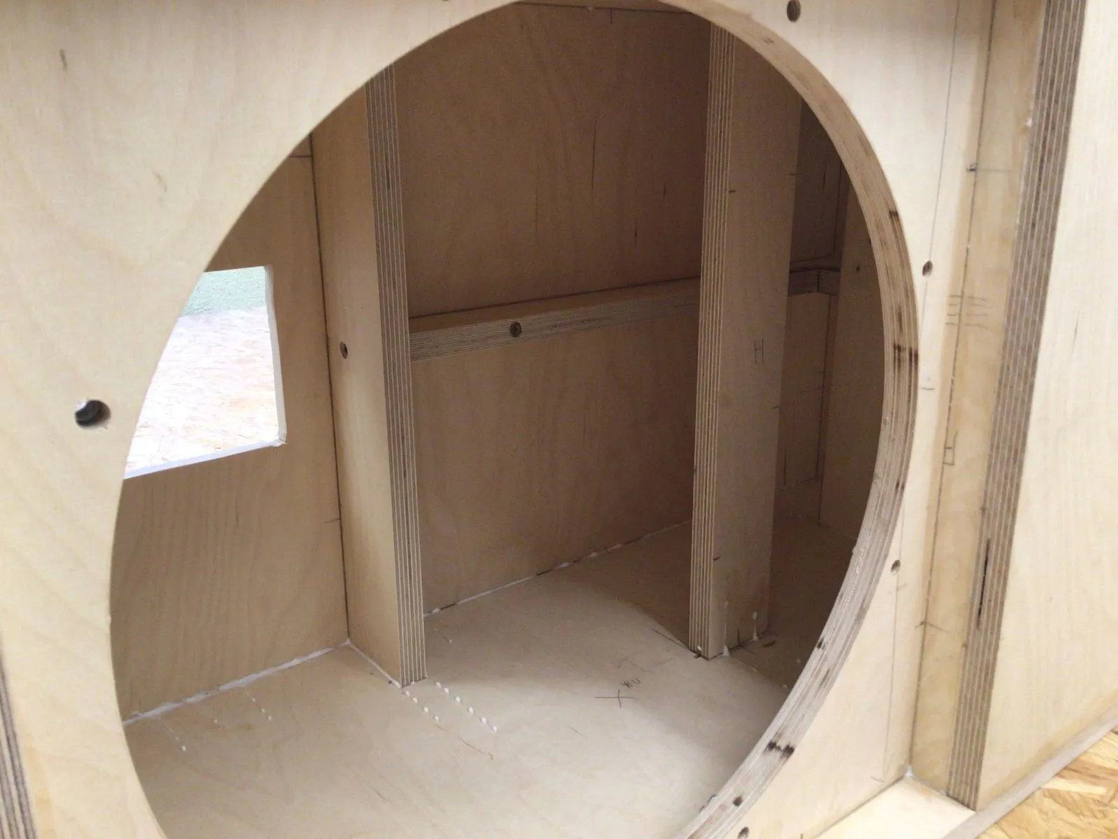

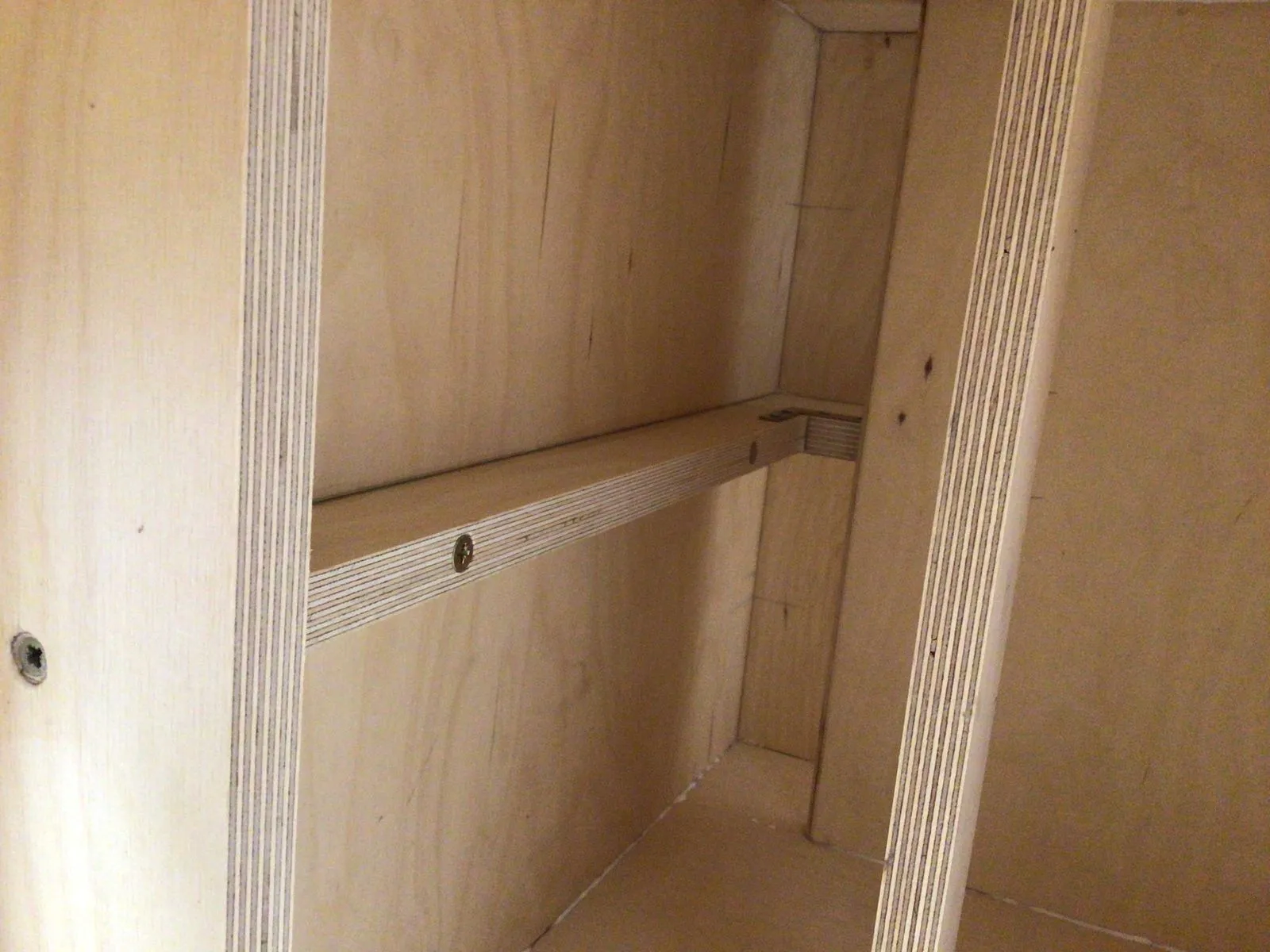

    Den Bassreflexport des Prototypen habe ich so gestaltet, dass ich mit verschieden breiten vorgefertigten Brettchen durch den Chassisausschnitt greifend den Port verlängern kann. (Mit Dichtband dicht gestoßen und vor dem Verschrauben noch mit Schraubzwingen press herangezogen)
    Die Maße des Prototypen entsprechen im Detail noch nicht exakt den späteren Maßen der „Originalboxen“, da diese dann ja nicht aus 12 mm OSB, sondern 18mm Birkensperrholz geschreinert werden und das bereits bei der Erstellungen der dünnwandigeren Prototypen berücksichtigt wurde.
    Im zweiten Bild ist erst die kürzeste Tunnelvariante zum Start eingebaut. (noch ohne die Dichtbänder für die optionalen Verlängerungen) Eine Verlängerung des „Tunnelbretts“ ist bis hinten zur Strebe noch möglich. Die längste Tunnelvariante hat dann nur noch den der Tunnelspalthöhe (70 mm) entsprechenden Abstand zur Rückwand.

    Ich beginne mit dem größten im Netz gefundenen Tunnelkorrekturfaktor für einen solchen „Shelfing Port“, also dem Tunnelbrett parallel zur Schmalseite der Box.
    Hieraus ergibt sich zwar theoretisch ein erfreulich kurzer Tunnel, aber die Messung der Tuningfrequenz am Prototypen offenbart, dass dieser Korrekturfaktor für die Tunnellänge wohl eher ausgewürfelt, oder irgendwo falsch abgeschrieben wurde.
    Das Vertrauen in die auf den verschiedenen Webseiten genannten und voneinander deutlich differierenden Tunnelkorrekturfaktoren verloren, verlängere ich jetzt schrittweise wie beschrieben den Tunnel des Prototypen und messe was dabei herauskommt. Hierbei zeigt sich, dass die akustische Verlängerung des Tunnels (also dass man ihn dadurch, dass er an den Wänden der Box anliegt mechanisch kürzer ausgeführen kann wie einen freistehenden Tunnel), bei weitem nicht so stark ausfällt wie von einigen publiziert.
    Schließlich bin ich, nach drei noch nicht zum gewünschten Ergebnis (Tuning auf etwa 42 Hz) führenden Zwischenschritten, bei meiner maximalen Tunneltiefe angelangt, also so dass der Tunnel noch die selben 70 mm Abstand von der Rückwand hat, wie er selbst „hoch“ ist.

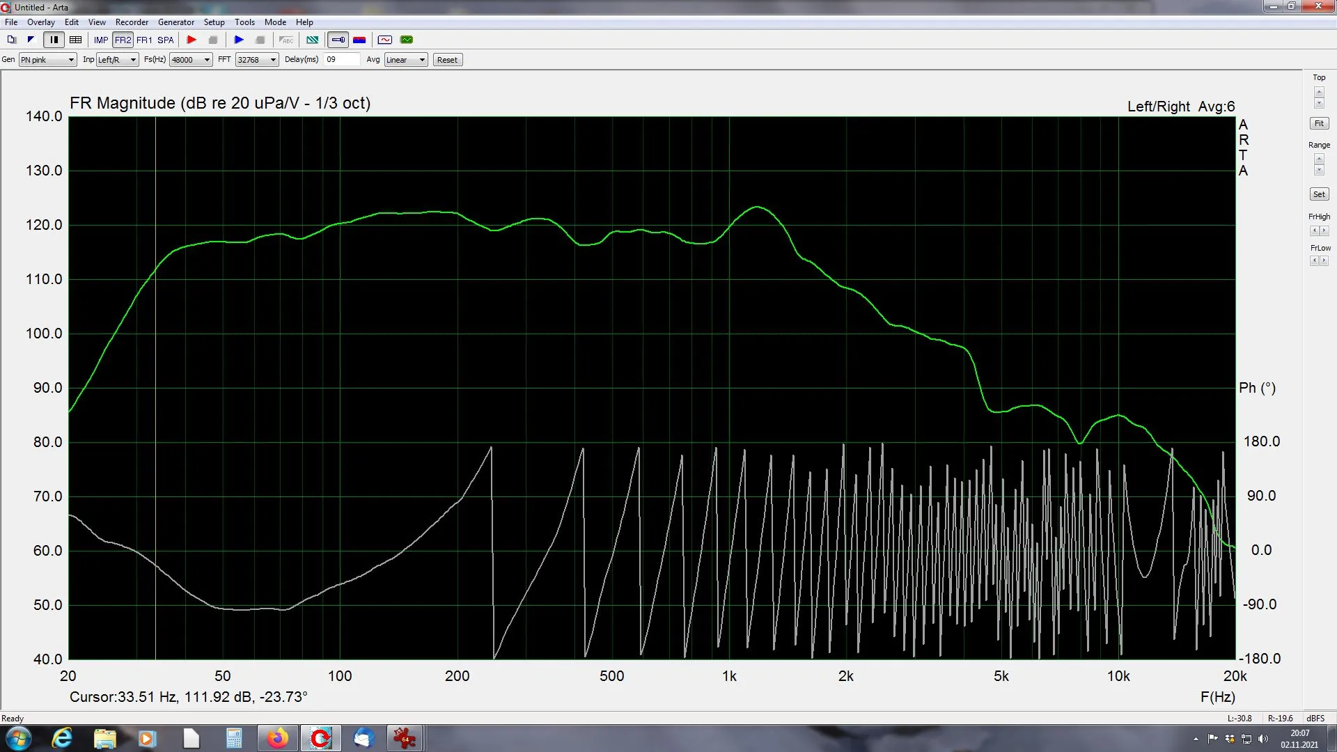

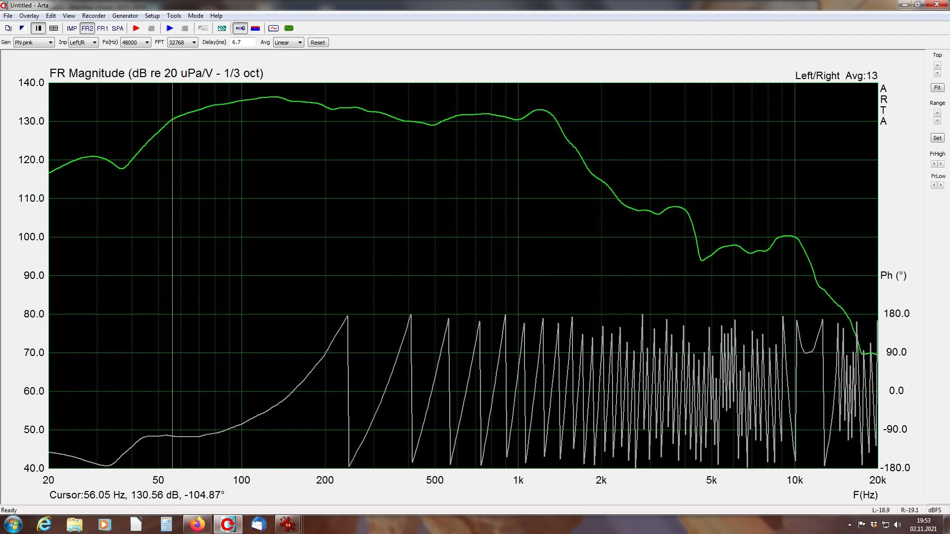

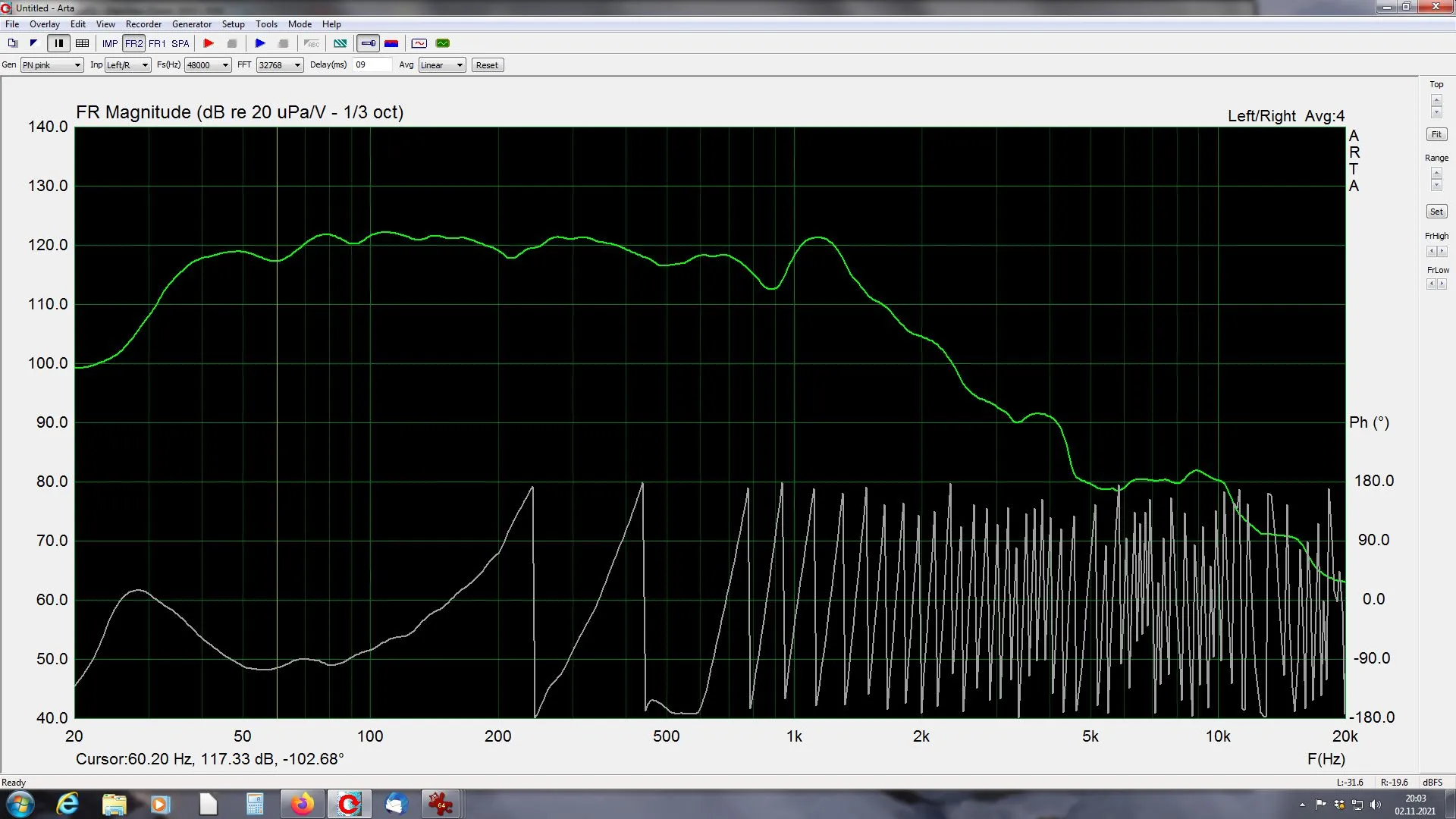

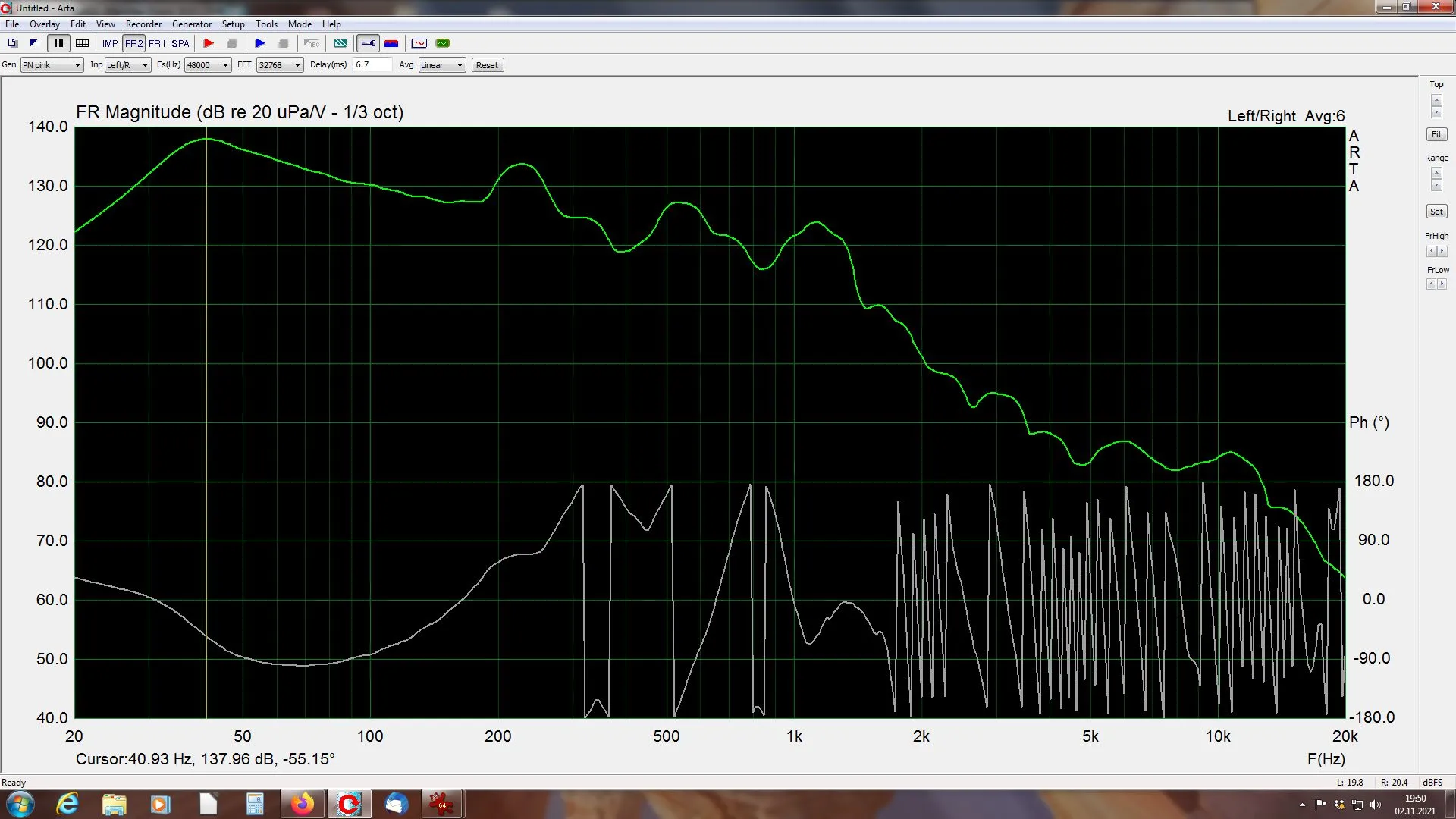

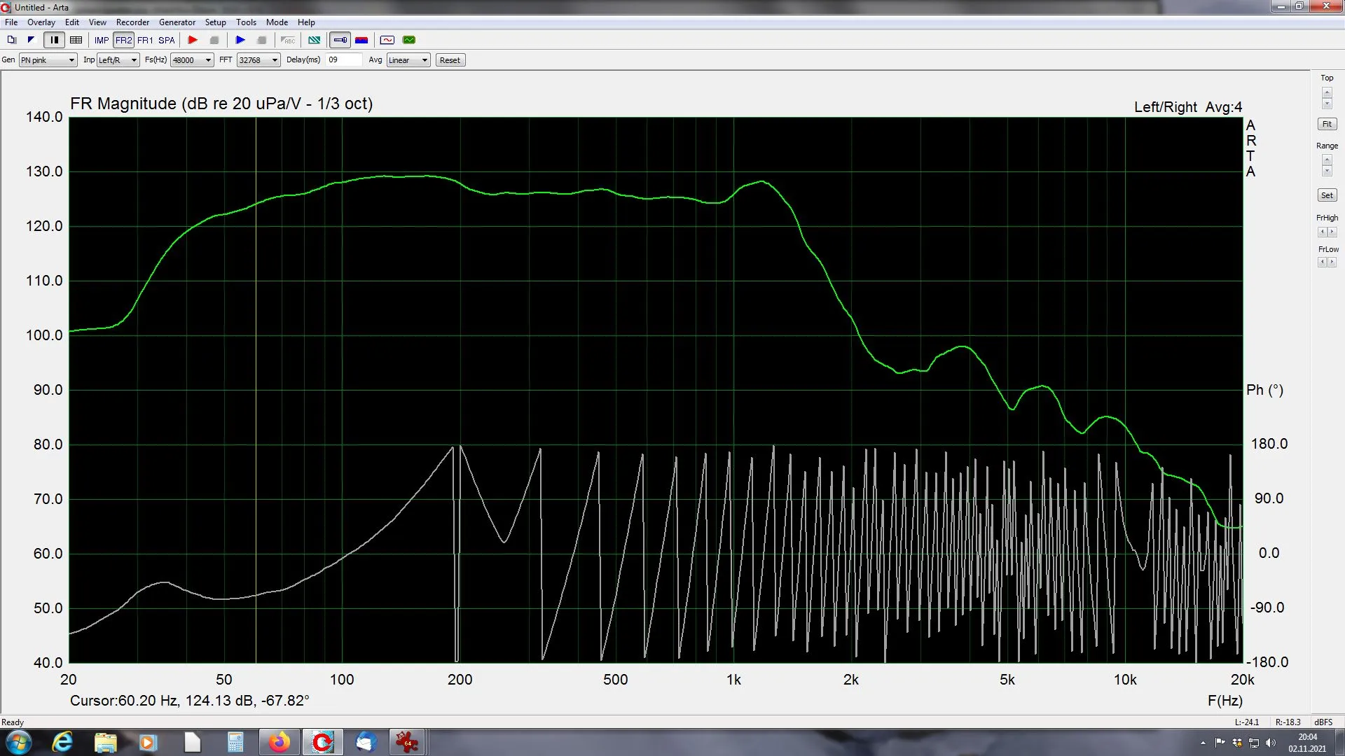

    Direkt am Tunnel auf Ebene der Frontwand messe ich mit einer Reihe von einzelnen Sinustönen bei ziemlich genau 41 Hz den höchsten Pegel und auch die Bewegung der Membran ist bei der selben Frequenz am kleinsten, also praktisch gar nicht mehr vorhanden, womit die tatsächliche Tuningfrequenz ermittelt ist.
    Hier der Messschrieb (Beyer MM1, Focusrite Scarlet, ARTA, ohne Kalibrierung des Absolutpegels) für die Messung Indoor direkt vor dem Tunnel:
    Das passt bei anvisierten 42 Hz Tuningfrequenz ja ziemlich gut.

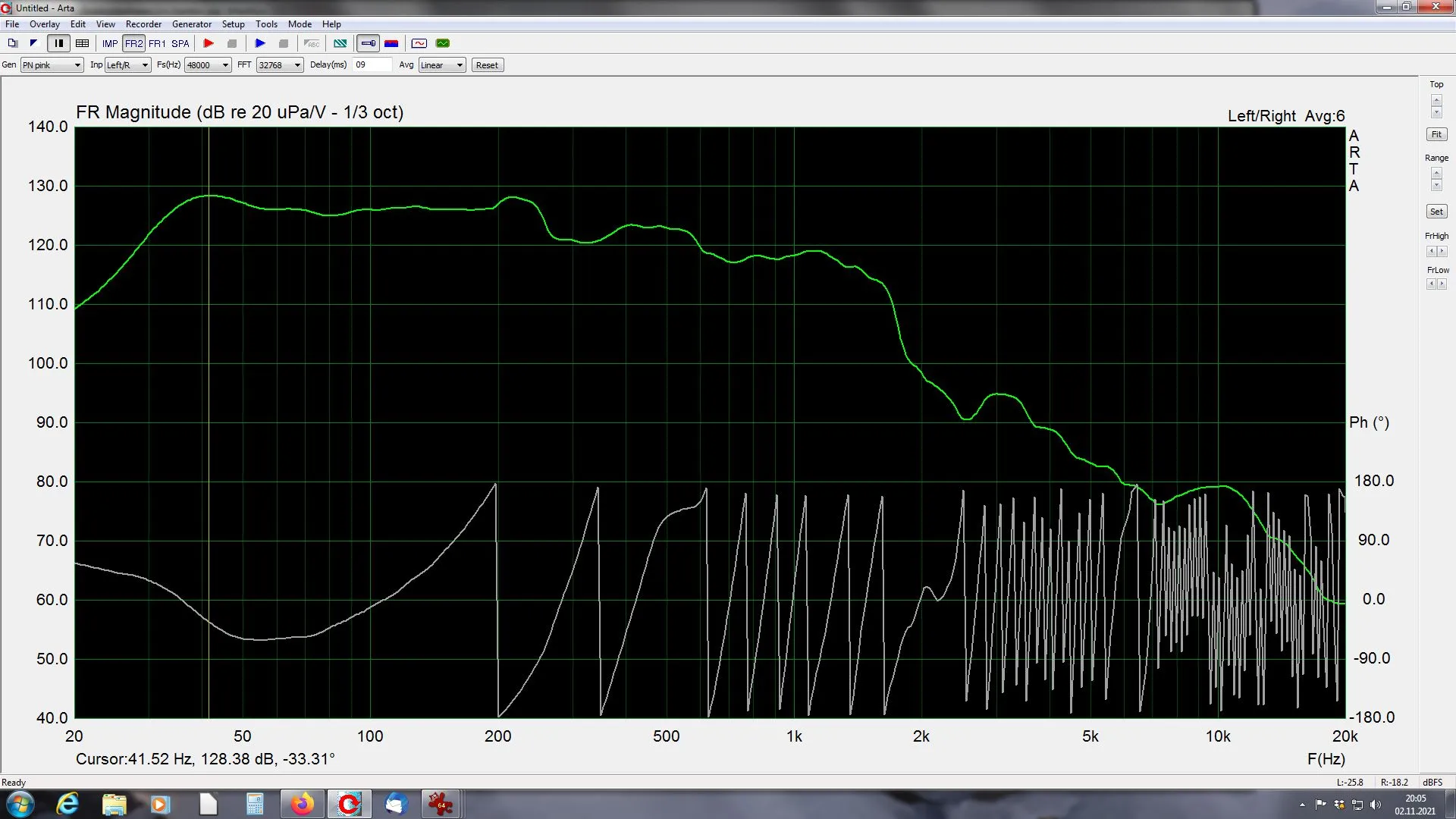

    Zum Vergleich hier noch die Messung Indoor direkt vor der Membran:
    Für die Messung von Tunnel und Membran gleichzeitig muss das Mikrofon weiter weg von der Box, was Indoor dann zu Problemen führen würde, so dass jetzt eine Outdoormessung ansteht.
    Hier das Ergebnis Outdoor Ground Plane mit einem Meter Abstand vor der Box:
    Die gemeinsame Ground-Plane-Messung von Tunnel und Membran in größerem Abstand bestätigt das durch die Simulation erwartete Ergebnis.

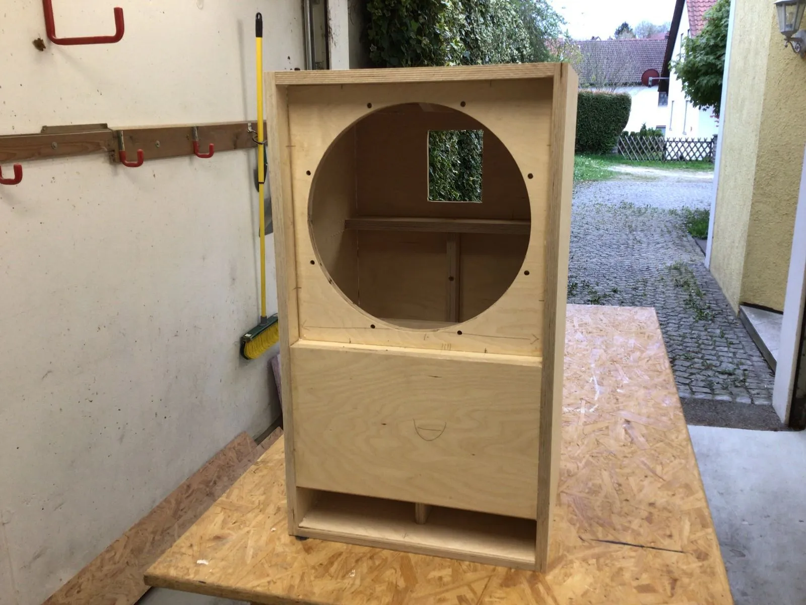

    Nach den Prototypen die „richtigen“ Boxen:
    Da ich keine Möglichkeit habe in beheizten Räumlichkeiten zu schreinern und die Temperaturen nach unten gehen, folgen vor dem Bau der vier Bässe in 18 mm Multiplex ausführliche Hörtests, Messungen und Stellproben mit dem Prototypen, während ich die endgültigen Gehäuse in CAD konstruiere und mir Gedanken über die optimale Plattenaufteilung der zu bestellenden 2500 x 1250 mm Birkenmultiplexplatten und die beste Schnittführung mache.
    Trotz krass erhöhter Holzpreise bestelle und bekomme ich, als die Temperaturen wieder passen, die 18mm Multiplextafeln in guter Qualität, bevor die Verfügbarkeit für Holzwerkstoffplatten komplett den Bach runter geht.

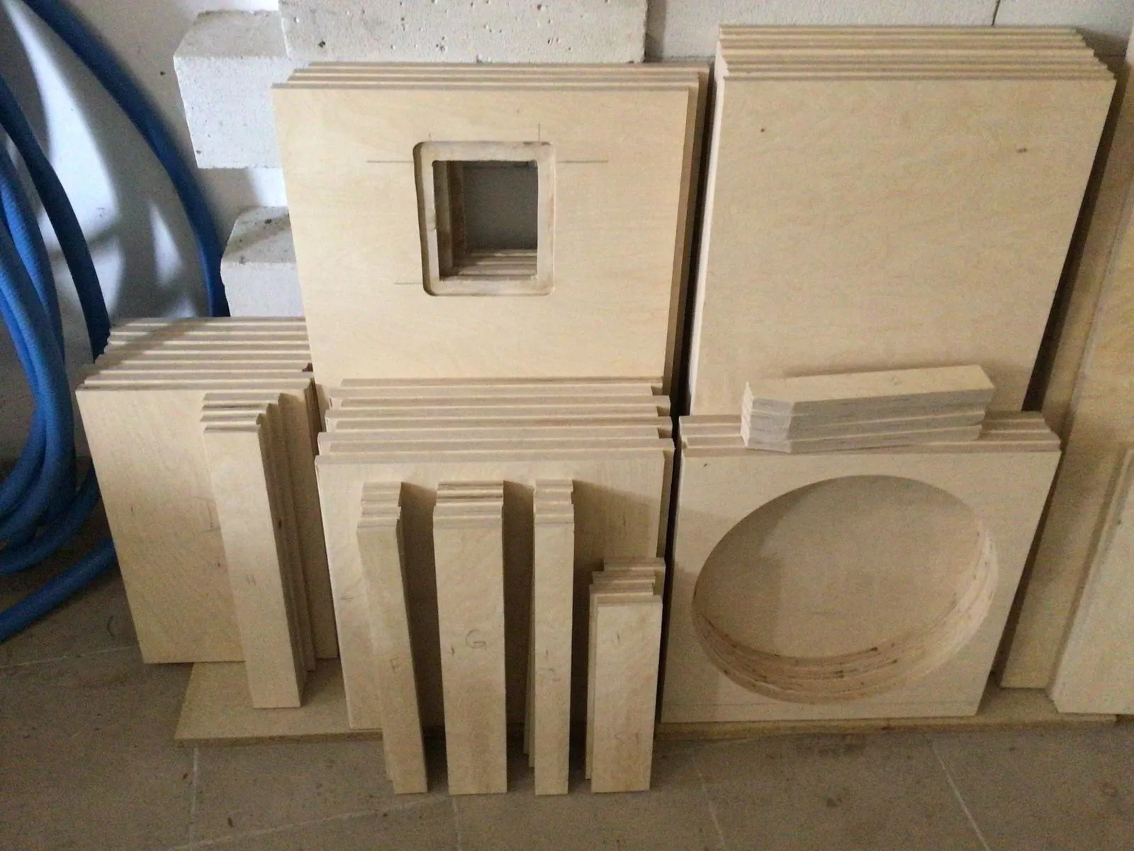

    Nach Zuschnitt des Holzes laut CAD Zeichnung werden die Kanten rund gefräst, an die man nach dem Zusammenbau nicht mehr rankommt.
    (Port-Enden innen und außen + Reflextunnel-Stabilisierungsbrett)

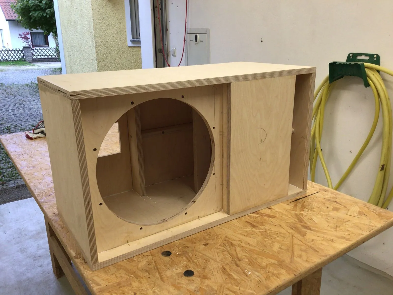

    Ebenso werden die Chassisausschnitte gefräst und die Fräsungen für die inzwischen noch besorgten speziellen Anschlussfelder hergestellt. Diese tief schüsselnden Anschlussfeldschalen erlauben die Boxen trotz Speakonanschlüssen ganz nah an die Wand zu schieben, was in der beengten Einbausituation der Festinstallation notwendig ist.
    Die so vorbereiteten Zuschnitte warten jetzt auf den Zusammenbau mit Flachdübeln. (evtl. besser bekannt als Markenprodukt unter dem Namen „Lamello“)

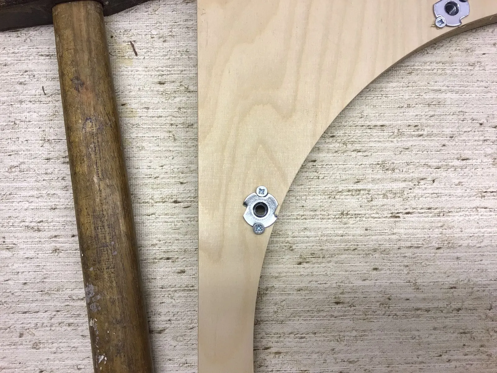

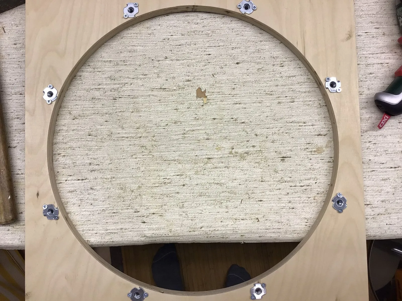

    Einschlagmuttern für die Chassismontage:
    Wer sich schon einmal beim Wechseln eines Lautsprecherchassis über in die Untiefen der Box fallende, lose Einschlagmuttern geärgert hat, der sollte jetzt vor dem Zusammenleimen der Teile die Einschlagmuttern setzen und sie auch gleich mit je zwei kleinen Holzschrauben sichern.
    Kurze Kontrolle, ob Position und Ausrichtung der Einschlagmuttern auch ordentlich passen.
    (Viel Spiel bleibt bei den dicken M6 Schrauben nicht)

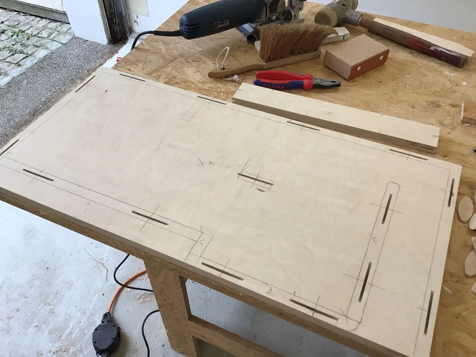

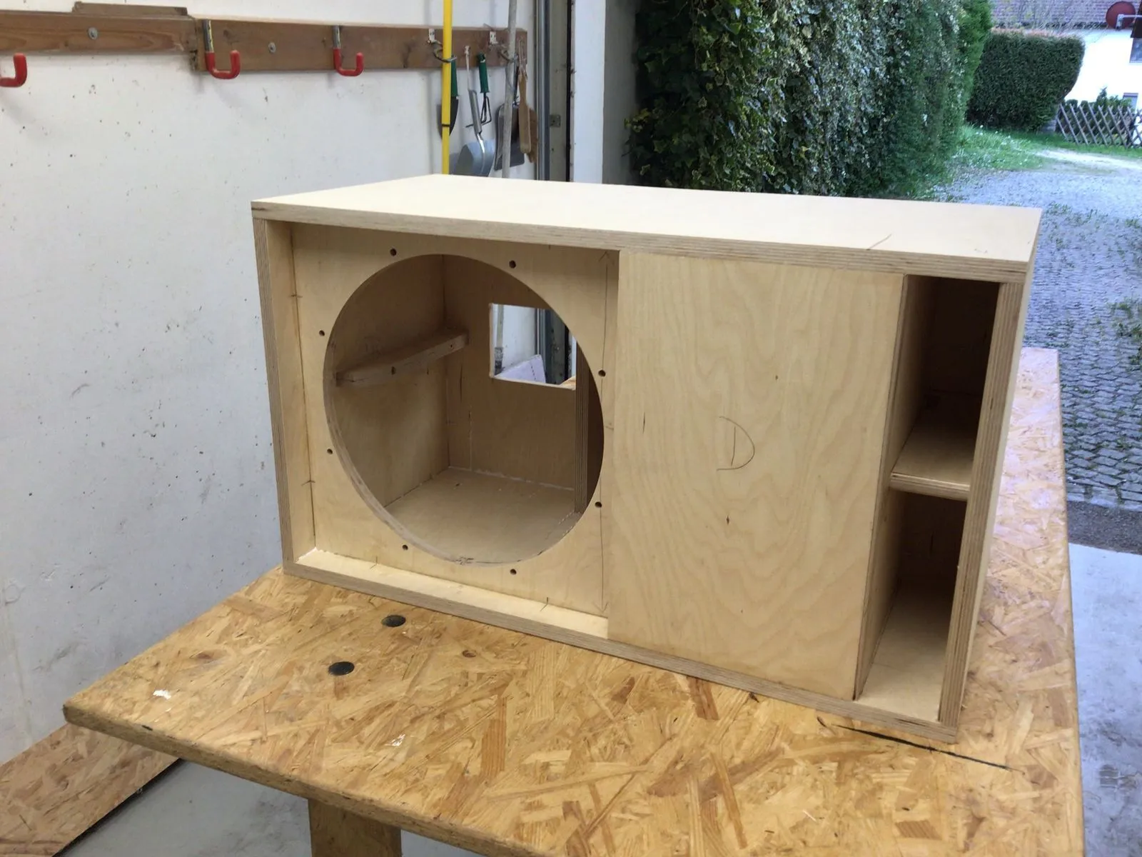

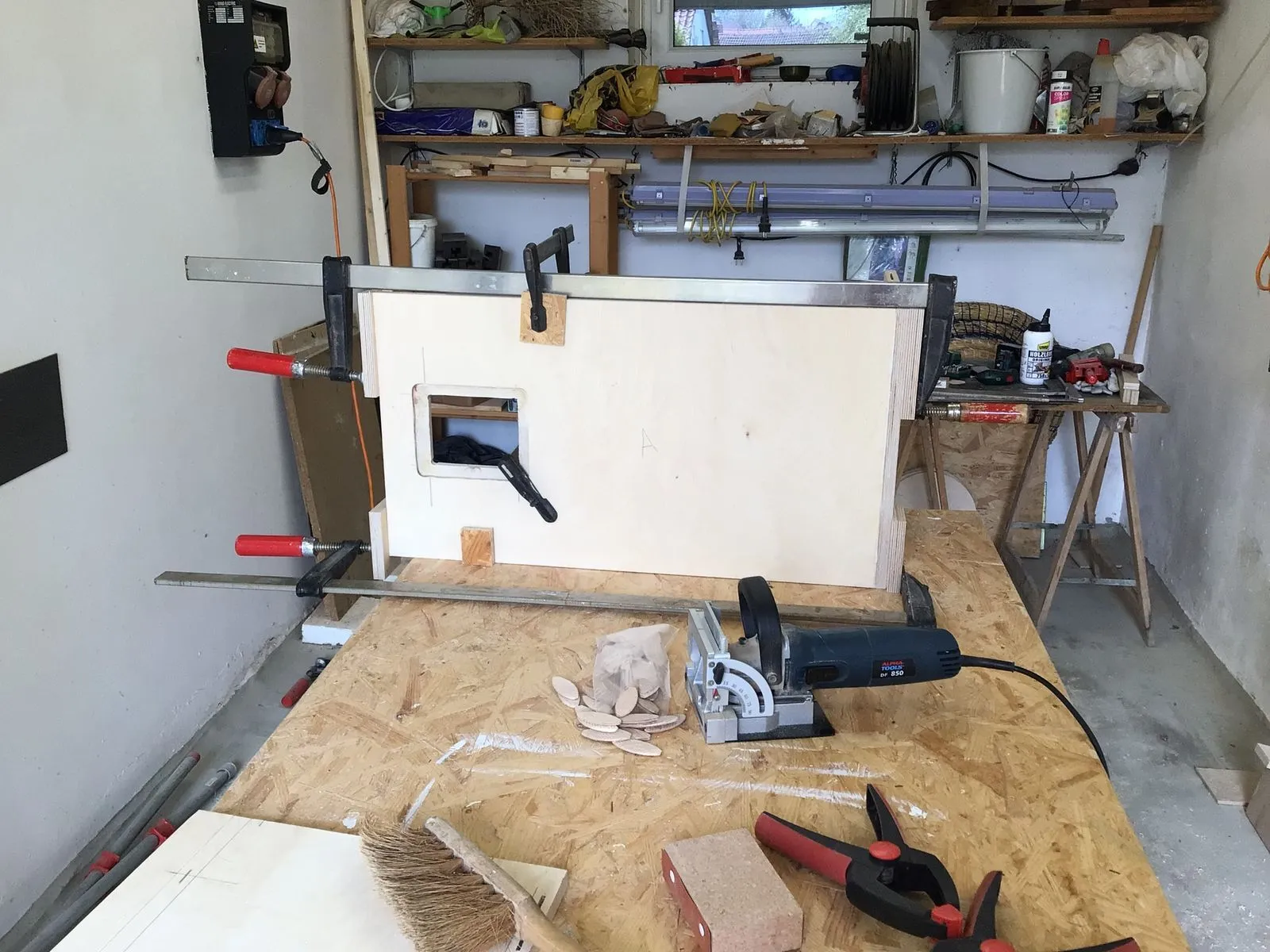

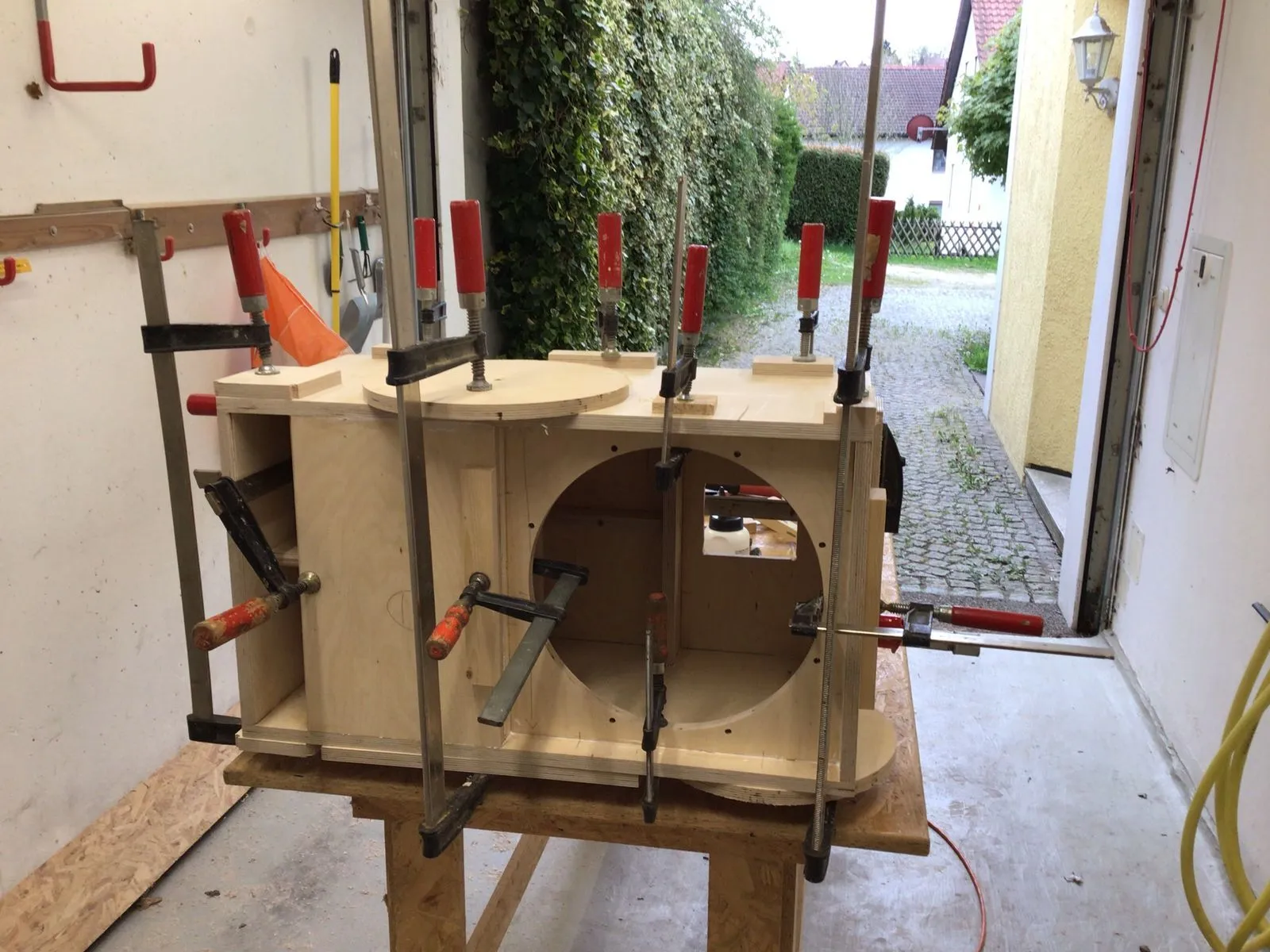

    Zusammenleimen des Gehäuses:

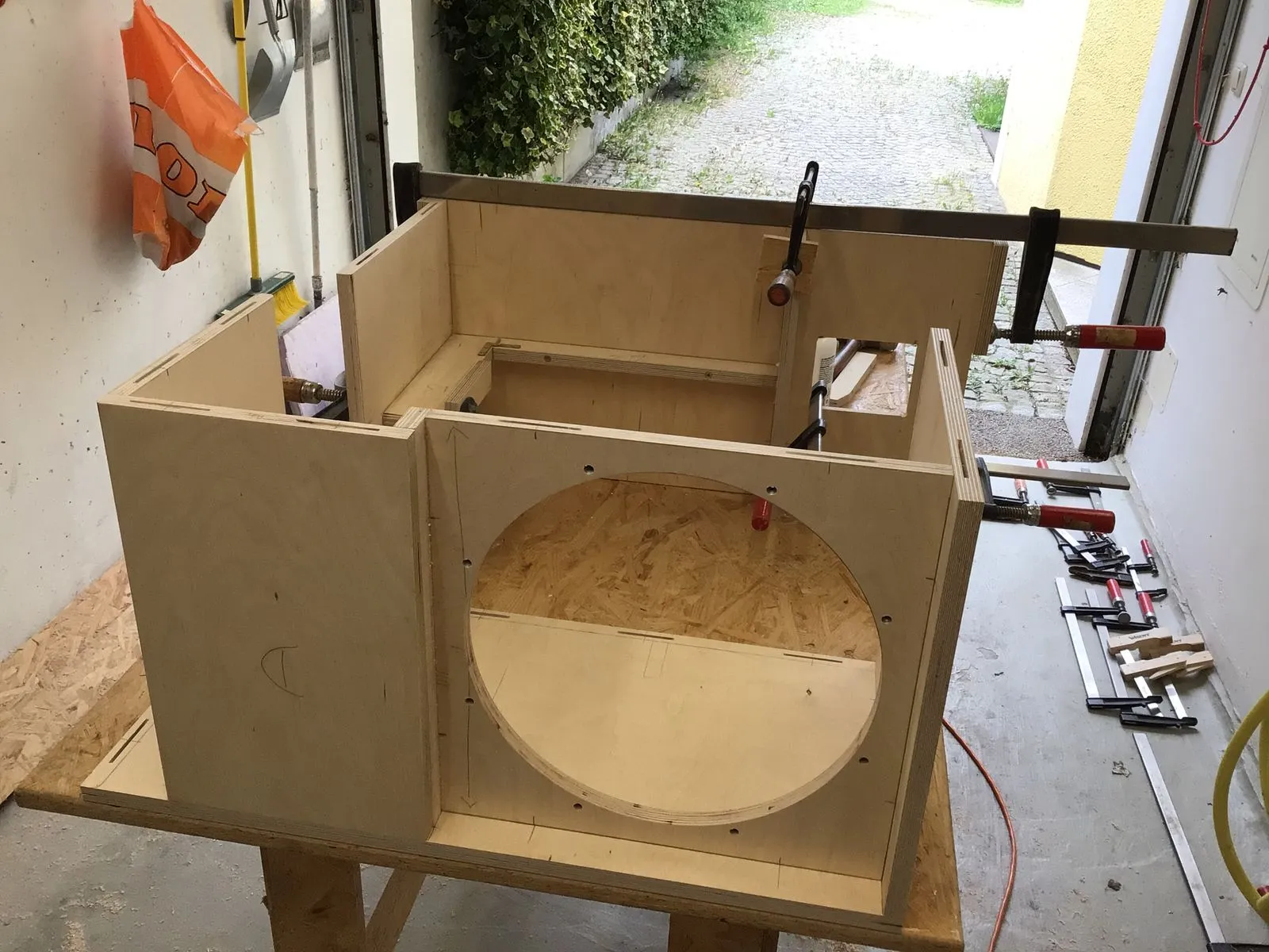

    Die Verwendung von Flachdübeln hat sich für mich sehr gut bewährt, da beim Zusammenpressen nichts verrutscht, das Ganze klasse hält und ich hinterher keine Schraubenlöcher verspachteln muss.
    (Hätte ich eine große CNC Fräse, würde ich statt dessen natürlich einfach Nuten einfräsen, aber damit sich diese lohnen würde, baue ich doch wesentlich zu wenig Lautsprecher ;)
    Hier die günstige Baumarkt-Flachdübelfräse und ein paar Flachdübel. Die ersten Boxenseiten sind schon zusammengeleimt.
    Noch ein Bild der gefrästen Flachdübelschlitze und dann schon ein paar weitere Seiten zum Prüfen der Passung trocken zusammengestellt.

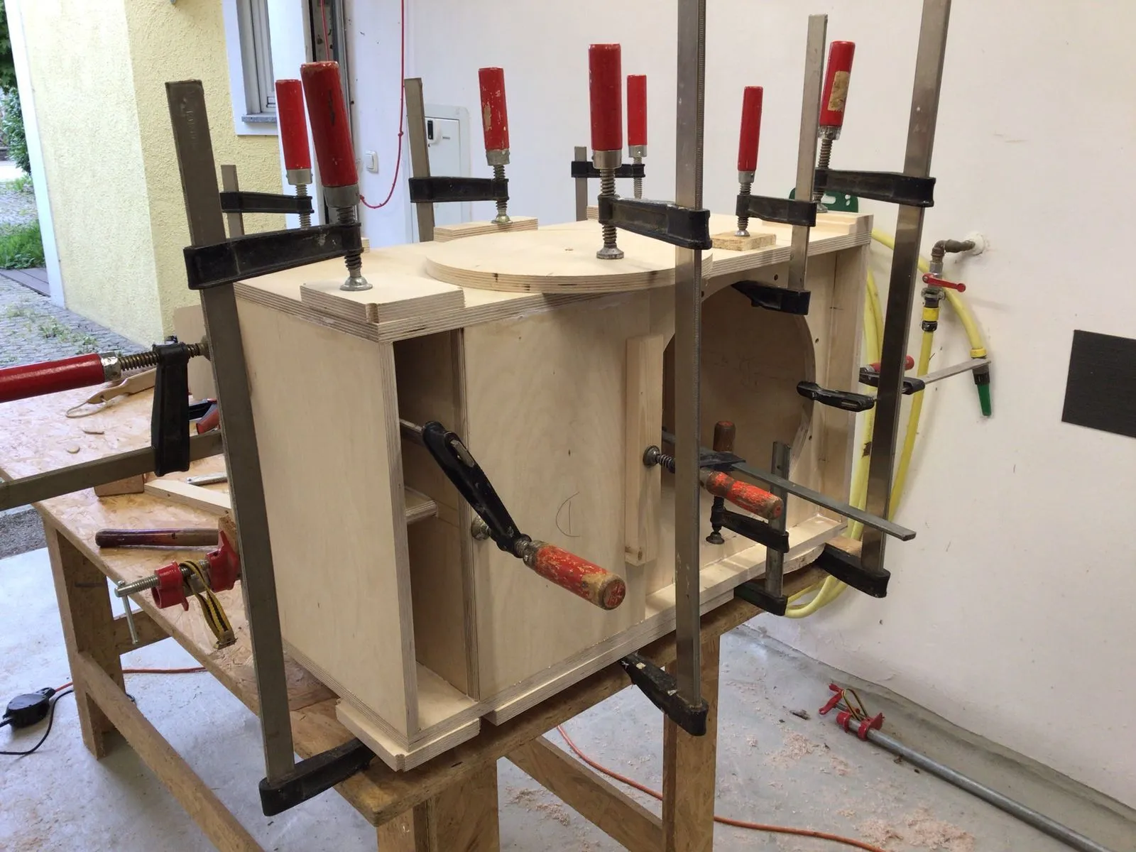

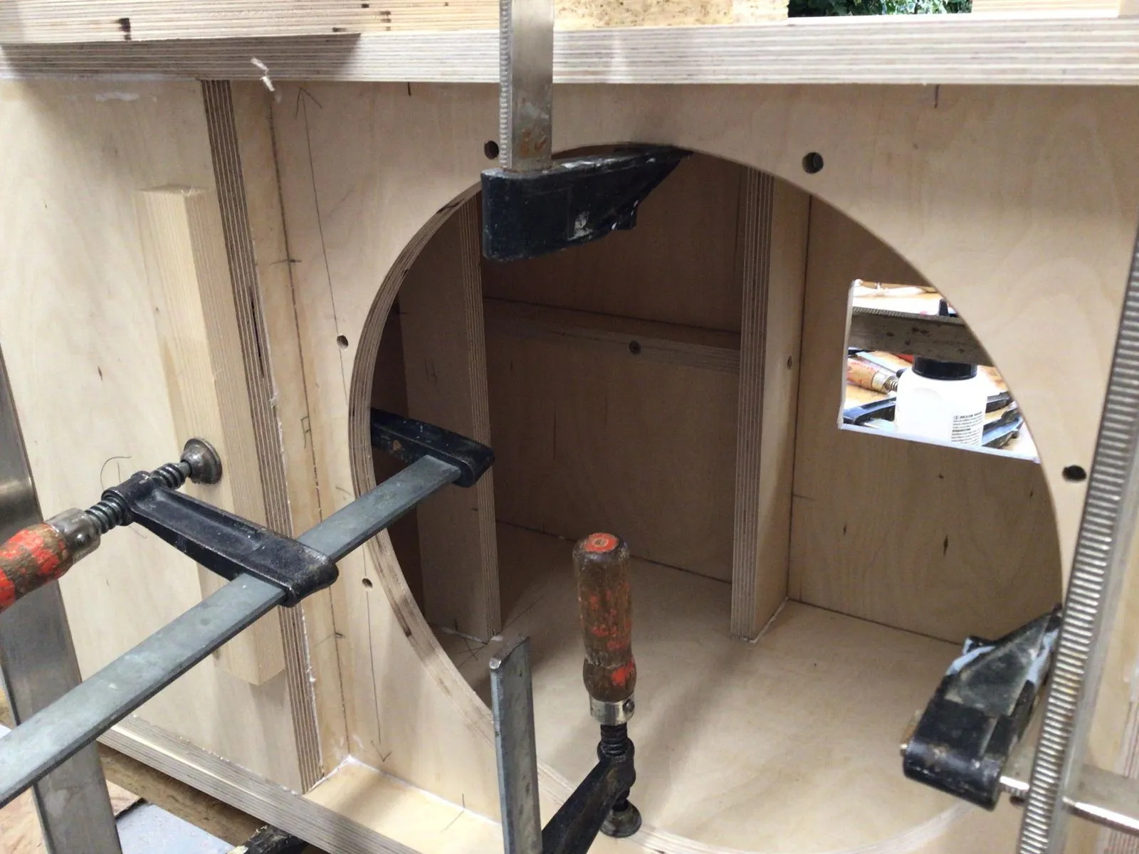

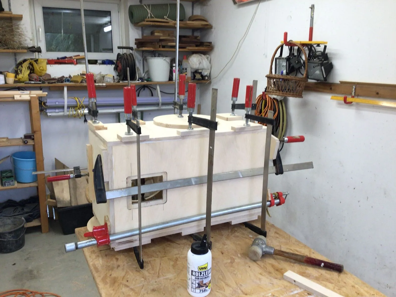

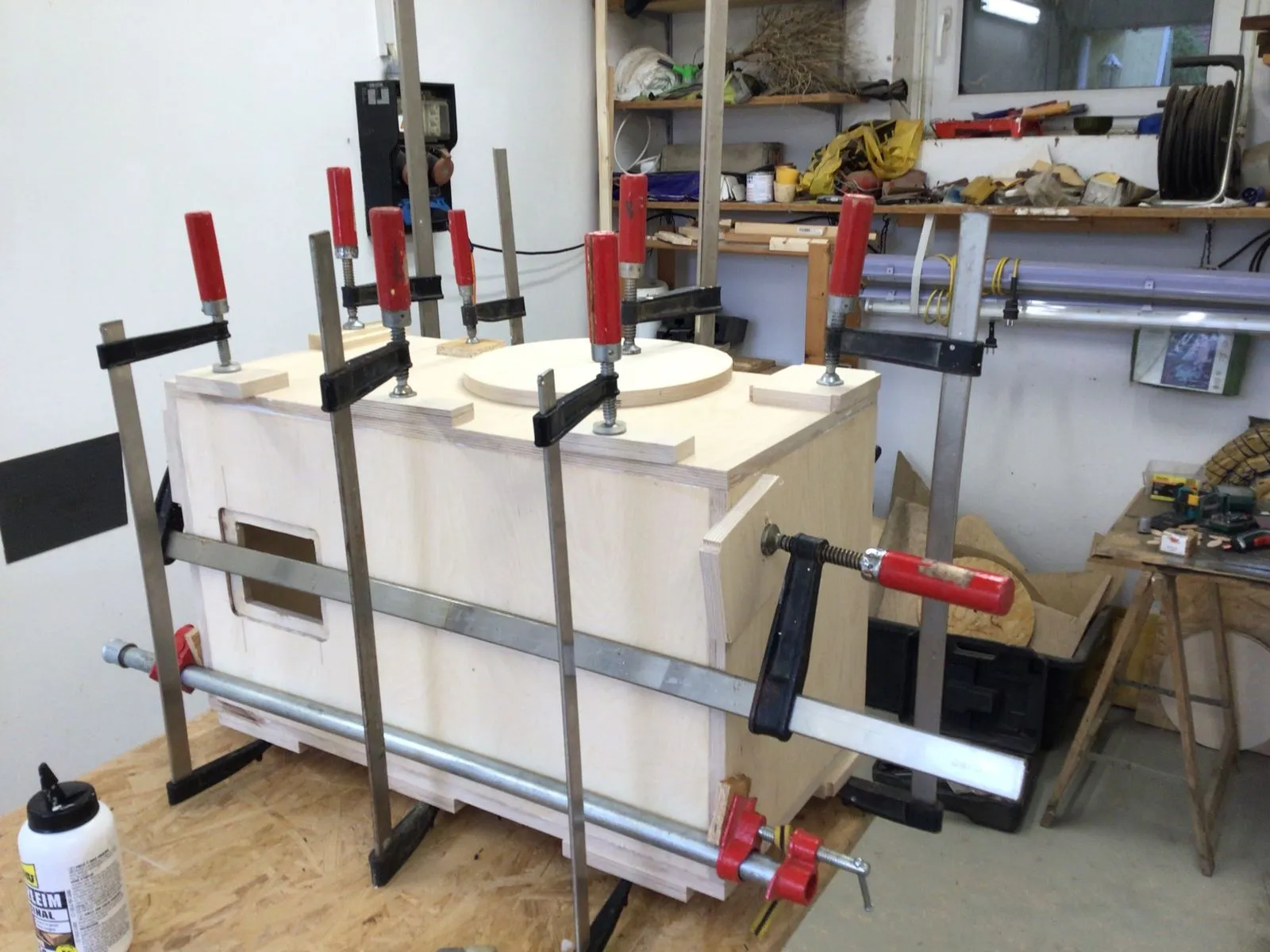

    Zum Verleimen nur normal abbindenden und keinen schnell abbindenden Leim verwenden, denn in den nur 10 Minuten Offenzeit des „Express-Leims“ bekommt man die Kiste niemals zusammengesetzt und mit den ganzen Schraubzwingen zusammengepresst.
    Aber auch mit normalabbindendem Leim und nur zwei Händen wird es jetzt etwas hektisch mit dem Leimen, Flachdübel einsetzen und mit den Zwingen zusammenpressen.
    Mir vier Händen würde das wesentlich besser gehen. (Es müssen ja nicht alles eigene sein... ;)
    Bei den Schraubzwingen immer Hölzer unterlegen, so verteilt sich der Pressdruck gleichmäßiger und außerdem sieht nachher die Oberfläche des Holzkiste nicht aus wie ein Golfball.
    (Bei einer Zwinge musste es ohne Unterlegen gehen, da die Schraubzwinge sonst zu kurz gewesen wäre...)

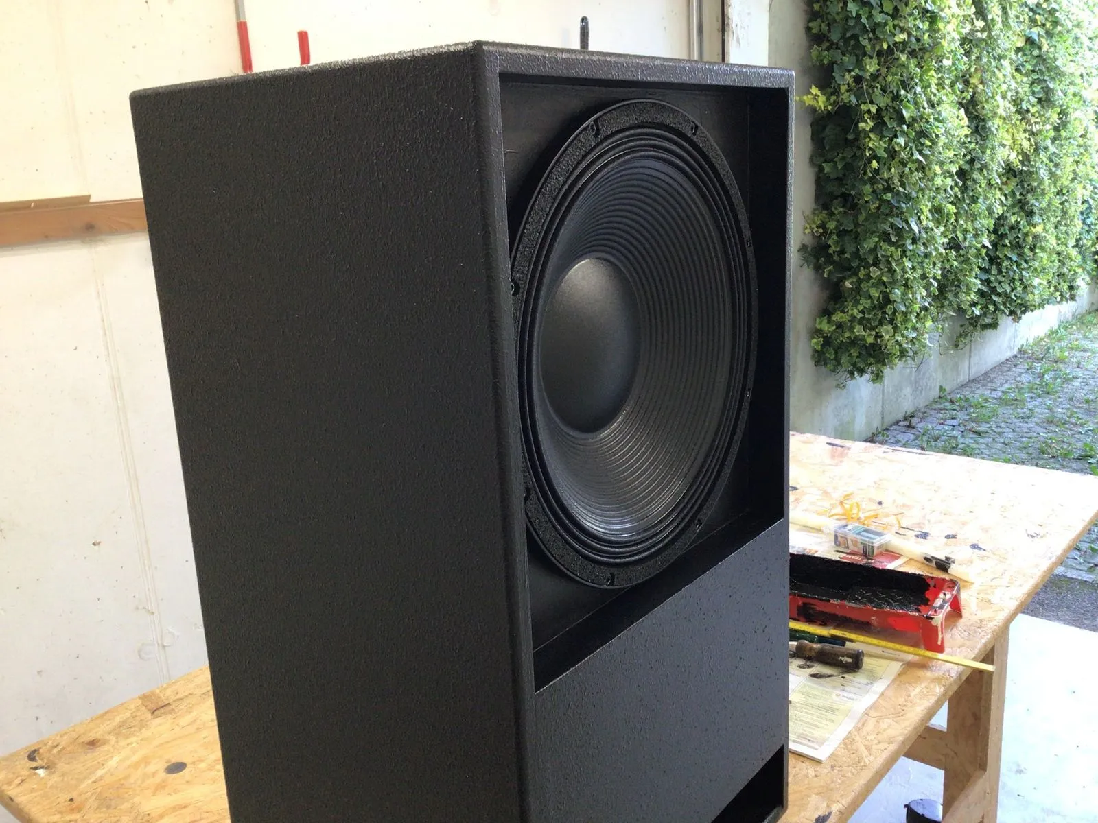

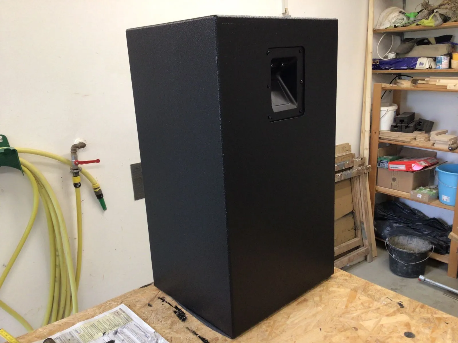

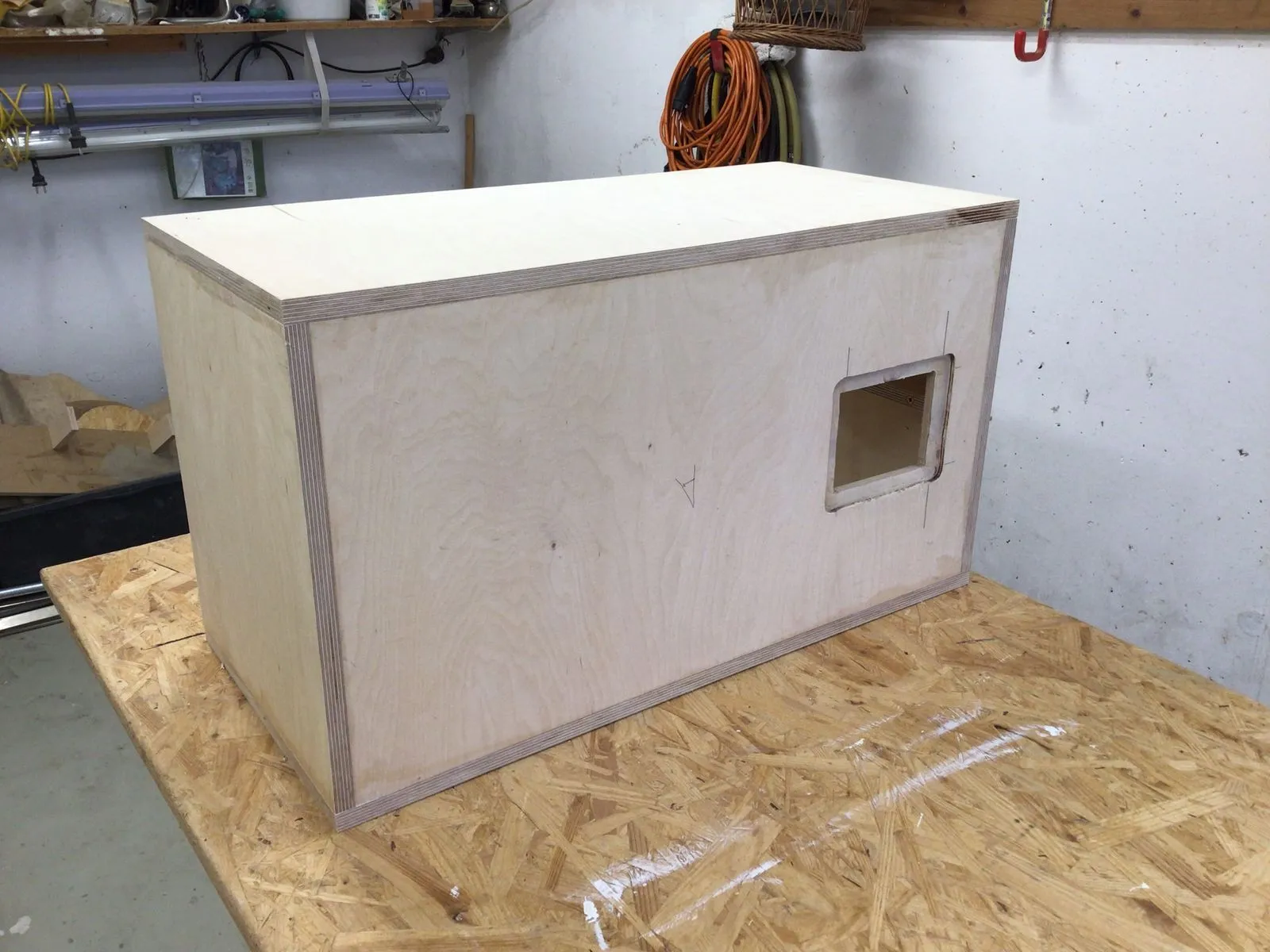

    Nach etwa anderthalb Stunden Trocknungszeit werden die Schraubzwingen entfernt.
    Nochmal ein prüfender Blick in die rohe Box.
    Nach dem der Leim komplett abgebunden hat und die Schraubzwingen entfernt sind, wird jetzt erst mal alles schön plan geschliffen.
    Ist alles schön eben, kommt die Oberfräse mit dem Rundfräser an den Kanten zum Einsatz. Der Radius ist so gewählt, dass die Kanten zwar schön abgerundet werden, ich aber auch nicht versehentlich bis zu den Flachdübelschlitzen durchfräse.
    Nach dem Fräsen und dem Füllen etwaiger Ausplatzungen/Verletzungen mit Holzspachtel wird die Box nochmal mit feinerer Körnung komplett abgeschliffen um sie lackierfertig zu bekommen.
    Sollten an irgendwelchen Stellen Zweifel wegen der Dichtheit der Box auftauchen, könnte man jetzt von innen noch entsprechend abdichten.

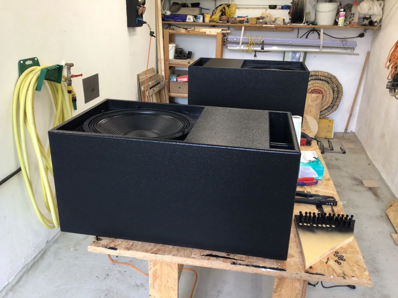

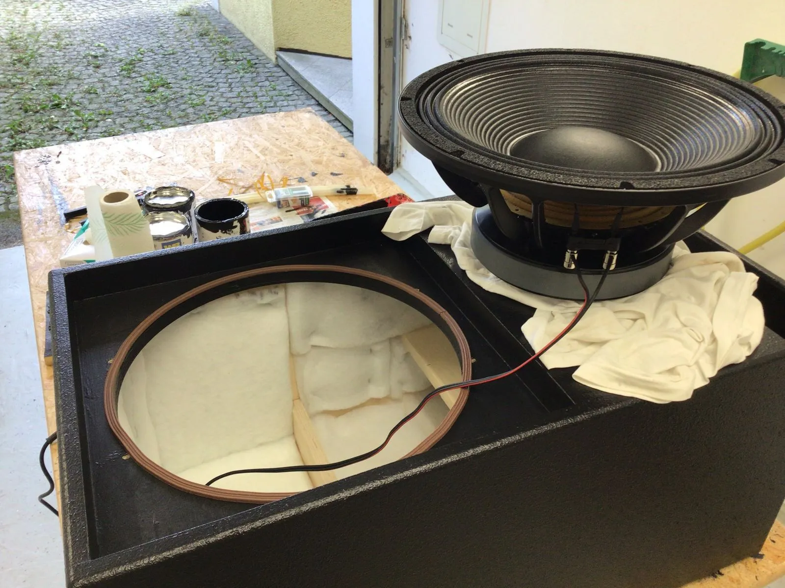

    Frisch abgesaugt wird nun Warnex mit einer kleinen Schaumstoffrolle nacheinander in mindestens zwei Schichten aufgetragen, damit es endlich “Schwarze Kisten“ werden.
    Stellen, an die man mit der Rolle nicht hinkommt, streiche ich einfach mit dem Pinsel vor.

    Zu guter Letzt die Endmontage, also das Einsetzen des Chassis mit unterlegter Dichtlippe, die Verkabelung und die luftdichte Montage des versenkten Anschlussfeldes.
    Was jetzt noch fehlt ist ein stabiles, schwarzes Schutzgitter vor dem Chassis mit großzügigem Durchlassgrad und schepperfrei montiert. Aber das findet auch noch den Weg auf die neuen 15“ Kompaktbässe.
    Jetzt mit pulvernschichtetem Stahlgitter RV 8-10 in 1,5mm und 5mm Akustikschaum hinterlegt.
    Das war's soweit mit den sehr gut funktionierenden und eigentlich relativ einfach zu bauenden kompakten 15“ Bassreflexboxen.
