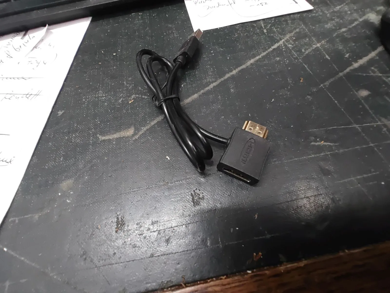

    Rückkanal haben mittlerweile alle AOC, wenn ich das richtig sehe. Aber mit dem Strom hast du recht. Meine Kamera liefert auch nicht genug. Dafür gibt's aber für 5€ Adapter, die mittels USB gespeist werden. Für dreimal im Jahr ein durchaus akzeptabler Kabelsalat. Das Gewirr liegt ja nur bei der Quelle.

    • 6. Juni 2022 um 16:16
    Speiseadapter HDMi:
