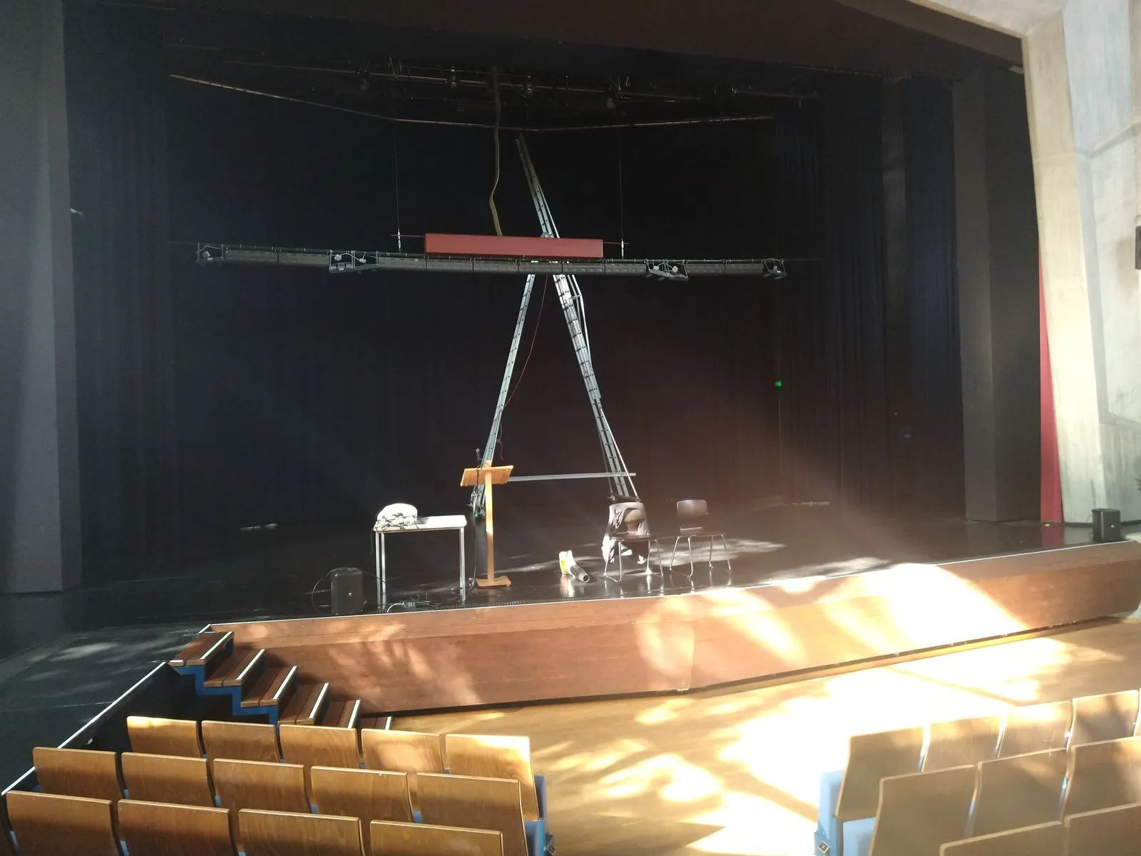

  • jakobus
    191
    274
    • 30. Juli 2022 um 09:37
    Wir haben 7 Prospektzüge und 2 Beleuchtungszüge (Farbrampen/Fluter) mit Handwinden über unserer Bühne hängen. 2 der vorhandenen Prospektzüge wurden für LEDzeugs und kleine ML-Washer umgewidmet. Bis auf 2 Züge ist alles statisch und wird fast nie bewegt und wurde daher totgehängt. Für eventuelle Wartungsarbeiten gibt es eine Gefährdungsbeurteilung und eine Betriebsanweisung, alles ist deutlich beschildert und die Kurbeln sind weggeschlossen. Die beiden relevanten Züge haben neue Winden (mit 2 Bremsen) bekommen und unterliegen dem 4-jährigen SV-Prüfungsinterwall, die anderen Winden nicht, da (bei 10-facher Sicherheit) totgehängt. Diese werden von mir der Sachkundeprüfung unterzogen, wenn ich sie (bei gesperrter Bühne) wegen Wartungsarbeiten herunterfahre.
    Tothängen ist natürlich ätzende Leiterarbeit.
    Grüße von Jakobus
