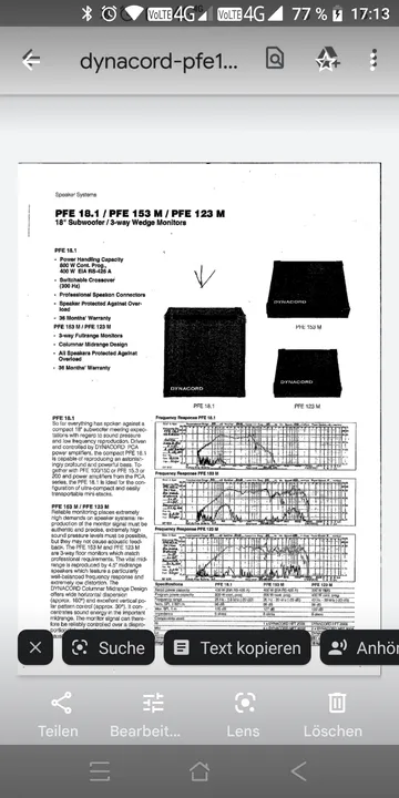

    Sind alte Dynacord PFE 18.1
    Die alten Pappen sind halt nicht so belastbar, haben wenig Hub, dementsprechend ist der Tiefgang auch begrenzt. Habe etwas Bedenken dass ich sie mir zerlege. Alle 4 hängen an einer SL2400.
    Einsatz ist rein privat.
    Die internen Weichen habe ich rausgeworfen. Ist eine Ultradrive pro davor.

    • 10. April 2023 um 17:20
    Das ist das Einzige was ich finden konnte.
