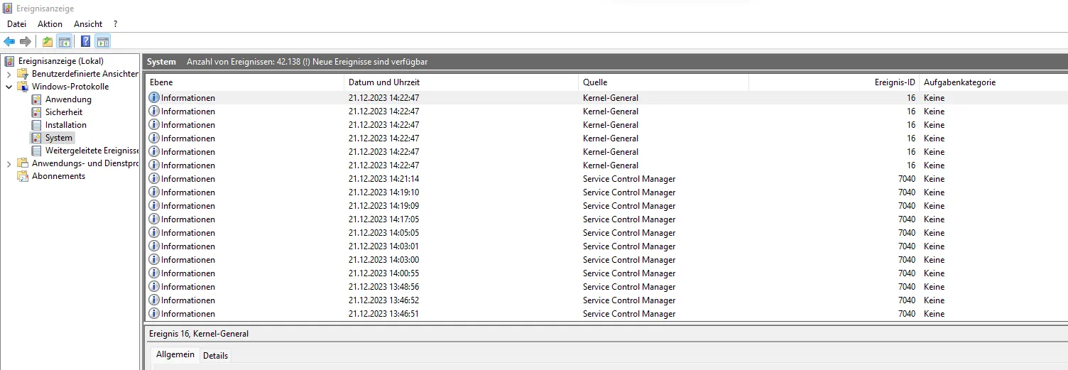

    Und schaue mal in der Ereignisanzeige ob du da Fehler in Verbindung mit dem Dienst findest:
    wo finde ich dieses fenster?
    Klick mit rechter Maustaste auf den Start-Button - dann Ereignisanzeige
    Oder Ereignisanzeige in der Windows Suche eingeben.
