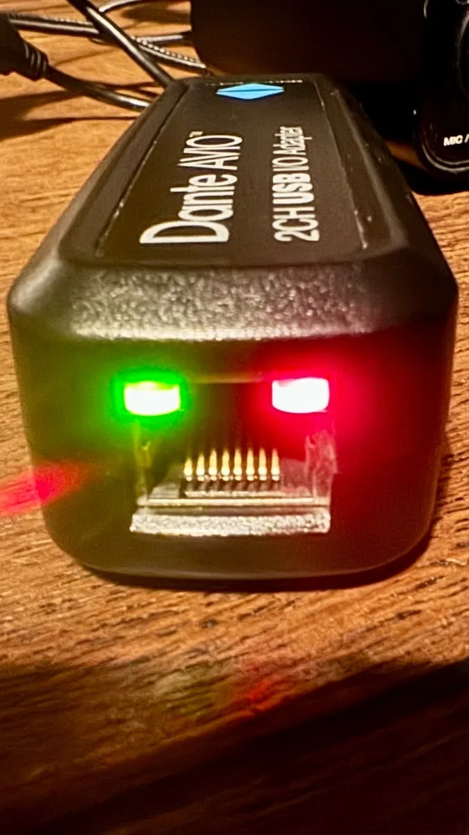

    Ich habe ein Problem mit meinem Adapter, auf der USB Seite wird er als Audiodevice erkannt, auf der Danteseite gar nicht, die grüne und die rote LED leuchten dauerhaft (laut Audinate bootet das Device), das ist aber leider Dauerzustand, hat jemand eine Idee ?

    Erkennt denn der Dante Controller den Adapter?

    Wenn ich mich recht entsinne heißt die rote LED auch, dass kein Audiosignal geroutet wurde.

    • 31. Januar 2024 um 08:46
    Auf dem Foto ist kein Netzwerkkabel gesteckt. Ich will dir nichts unterstellen, aber du hast den Adapter schon auch an das Netzwerk angeschlossen an dem auch der Dante Controller hängt?

    Die Adapter müssen angeschlossen sein an einem Switch mit POE und laufen nicht ohne POE

    Es ist definitiv der Adapter, die Frage ist , ob er kaputt ist oder man ihn irgendwie "reseten" kann..der Fehler bedeutet laut Supportdokument, dass er am booten ist.

    Nochmal: War er auch an einem PoE Switch angeschlossen? Auch der USB Adapter benötigt PoE!

    Nein, der benötigt kein POE...und wenn doch habe ich 3 Jahre Glück gehabt, dass er ohne spielte ;)
    Alle anderen Avio Adapter benötigen POE, nur der nicht, er hängt auch direkt am Rechner / iPad, ohne Hub.

    PS: aber der Hinweis an sich ist gut, vielleicht bekommt er aus welchem Grund auch immer nicht mehr ausreichend Strom vom USB Port, ich teste das mal mit POE.

    https://assets.audinate.com/wp-content/uploads/2021/02/Dante-AVIO-USB-Marketing-Datasheet-20210119-en.pdf
    -> Bedeutet Netzwerkkabel abgezogen bzw. nur USB Versorgung beim USB Adapter-> an PoE Switch anschließen.
    Edit:
    das wollte ich verlinken:
    https://assets.audinate.com/wp-content/uploads/2019/08/Dante_AVIO_LED_Function_June-2018.pdf

    Ich kann bestätigen, dass er auch ohne POE funktioniert. Es bringt aber immense Vorteile mit sich, wenn man die Spannungsversorgung über POE realisiert, weil der Adapter dann dauerhaft im DANTE Netzwerk ist und nicht erst anfängt zu booten und sich im Netz anzumelden, wenn er in den Rechner gesteckt wird.

    Oder Device is booting, auf das Dokument habe ich mich oben auch bezogen .

    Wenn ich aus dem Handbuch zitieren darf:
    "...just use a common PoE (Power over Ethernet) switch or the USB power built-in to your computer and the Dante AVIO USB adapter is ready to go."

    Das hängt dann sicher stark vom USB Port ab, meiner läuft nur mit POE (MBP 2014)

    Es ist tatsächlich so, dass der Adapter nur noch mit PoE läuft, selbst am iPad ...vielen Dank fürs mitdenken!
    Leider schränkt das die Mobilität so massiv ein , dass ich dann mal einen neuen besorgen muss..
