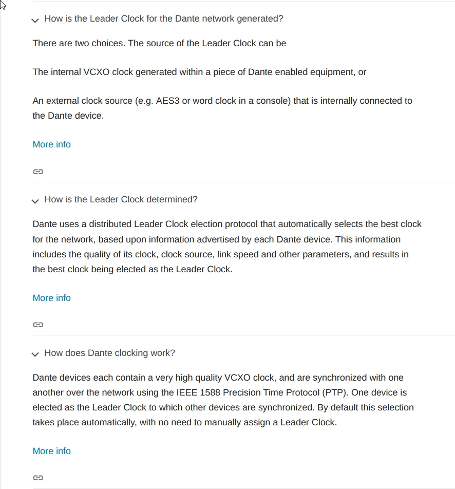

  • steffenr
    383
    1.687
    • 31. Dezember 2022 um 17:21
    https://my.audinate.com/sites/default/files/PDF/Dante-Clock-Master-Election-Flowchart-v2.pdf
