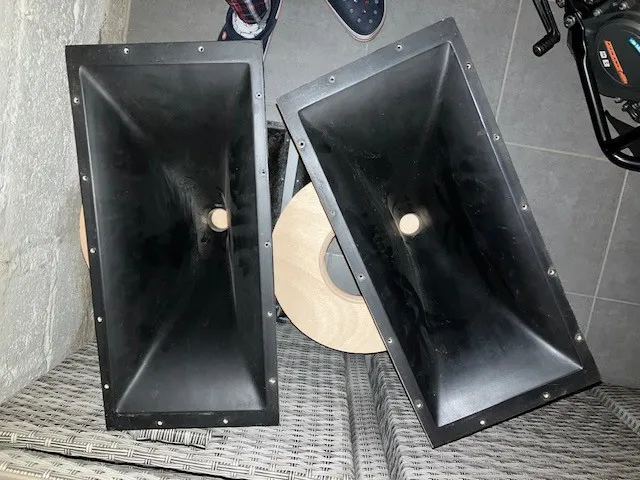

    Ich hätte mal ne Frage an die Profibastler bezüglich Hornflares nachbauen.
    Ich habe hier etliche Kisten mit gebrochenen Hornflares durch einen kleinen Sturzunfall.
    Inwiefern ist es möglich anhand eines intakten Flares sowas nachgiessen zu lassen ?
    Es sind alte Vintage Tops, Ersatzteile nicht mehr erhältlich.
    Gibt es Firmen die so was anbieten ? Natürlich zu normalsterblichen Preisen....... ^^

    Die Idee mit Bauschaum hatte ich auch schon im Hinterkopf. Plastik ins Horninnere reinstülpen das der Schaum nicht kleben bleibt und einfach füllen, dann hätte man die Form....aber dann......
  • FHAudio
    134
    381
    • 8. Februar 2024 um 08:11
  • FHAudio
    134
    381
    • 8. Februar 2024 um 08:12
    Das wäre ein Anfang....Kenner werden es mit Sicherheit erkenne...1,4", mehr sage ich nicht. ^^

    Das könntest du auch mit einer modelliermasse auskleiden, wo du anschließend bauschaum zum stabilisieren nimmst. So hast du eine glatte Oberfläche. Das dann mit Glasfaser autospachtel abformen. Alternativ mal nach ähnlichen Hörnern suchen.
    2.102
    7.285
    • 8. Februar 2024 um 09:12
    Könnte man das Horn nicht einfach augiebig einölen und danach mit einer Füllmasse (die aushärtet) füllen? Am Ende rausziehen und man hätte die Form. Das Horn mit Seife reinigen und die neuen Hörner formen...

    Das einscannen geht inzwischen teilweise über die Apps der gängigen Konstruktionssoftwaren, meist aber nur in der Vollversion.
    Evtl. Kann Dir aber der Dienstleister der den 3d Druck anbietet das auch einscannen.
    Grundsätzlich sieht das Ding druckbar aus, weil es vorne gerade abschließt.
    Dafür in einen Drucker investieren würde ich aber nicht, die Standardteile können meist nur ca 25x25x25cm, darüber wird es dann teuer. (vor allem wenn man den dann nicht wirklich nutzt)
    Das kann man online inzwischen zu überschaubaren Kosten machen lassen, auch wenn sich die Anbieter in der Qualität durchaus unterscheiden.
    Die Idee mit dem Bauschaum, einer dünnen Mülltüte und ggf. einer nachträglichen Folierung zwecks glatter Oberfläche als. Negativform finde ich auch spannend.
    Ggf. Kannst Du auch nur Teilbereiche wie den Verbindungsteil zum Treiber drucken lassen, und dann mit einlaminieren. Dann sollte sich der Aufwand für die Form in Grenzen halten, und die Druckkosten bleiben überschaubar.

    Na das sind ja super simple Hörnchen. Die würde ich flux im Handlaminat machen. Du brauchst eine Urform für das Horninnere, alles andere macht man dann von außen. Das ist super einfach und bezahlbar. Wird mit Silikon dünn abgeformt, bekommt dann einen Kern damit es steif wird und dann wird laminiert.
