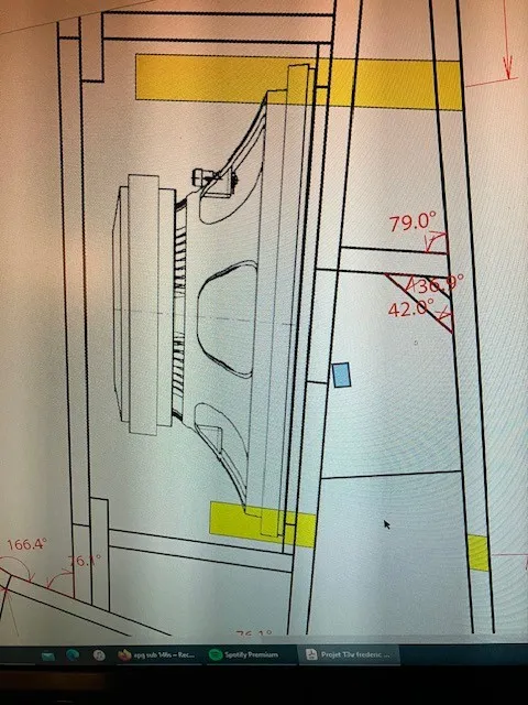

    Hallo liebes Forum,
    ich plane zwei SBH-Modifikationen von dem französischen Boxenbauer Sound-Agency zu bauen. Um das Handling zu erleichtern hatte ich überlegt eine der Innenstreben als Außengehäuse zu verwenden, somit ergäbe sich auf der unteren Rückseite eine 45 Grad Kante, welche das Kippen/Aufstellen meiner Meinung nach erleichtern würde. Ich habe ähnliche Änderungen schon bei Bauplänen wie dem Labhorn gesehen und wollte deswegen fragen, ob da jemand Erfahrungen mit hat, ob das Klang oder Stabilität beeinflussen könnte und, ob hinsichtlich der Stabilität eine Doppelwand da helfen würde.
    Den ganzen Bauplan gibt es hier zu sehen.
    Ich hoffe das hier zu sehende Bild veranschaulicht mein Vorhaben:
    TnEOmb3
    Der grüne Bereich soll zum neuen Außengehäuse der boxen werden und der rote soll wegfallen.
    Bin dankbar für jede Hilfe, schönen Samstag!

    Leider hat das mit dem Bild nicht ganz geklappt, hier einfach der Imgur Link.

    Ja nu,
    die Schräge hat keinen Einfluss auf die Funktion also kann man das natürlich einfach so machen ... gab es früher genau so oft genug bei anderen Holzschachtel Boxen wo in die Schräge die Transport Rollen dann passen ohne Überstand.

    Klar kann man das machen. Die Schräge musst du dann halt nur ordentlich mit dem Rest verbinden, Lamellos böten sich da an und natürlich auch die Materialstärke von wahrscheinlich weniger auf den Rest des Gehäuses anpassen.

    Vielen Dank erstmal für die Antworten, perfekt! Wo ich mir momentan noch unsicher bin (erstes Hornbauprojekt):
    Wie platziere ich am besten Griffe seitlich (am besten zwei pro Seite) ohne klangliche Unterschiede zu bewirken? In der Kammer wo der Treiber sitzt wäre vermutlich schlecht, oder? Wäre in der Mitte, dh. ungefähr in der Mitte des Hornkanals möglich? Bei hinreichender Abdichtung natürlich.
    Außerdem plane ich oben und unten Griffe zu befestigen, geht das überhaupt, oder kommen da nur Klappgriffe in Frage?
    Danke schonmal im vorab! :)

    Das "Weglassen" der Ecke um das schräge Brett beeinträchtigt die Hornkontor wie schon geschrieben wurde gar nicht, Du musst eben nur sehen, dass Du einen guten und steifen Verbund hinbekommst - das ist eben konstruktiv deutlich einfacher, wenn man in die Ecke einfach ein angeschrägtes Brett einsetzen kann. Aber machbar ist das.
    Griffe wie zB mittelgroße Marshals sind grds. kein wirkliches Problem, da sie einerseits nur ein recht geringes Volumen beanspruchen und andererseits auch durch die runden Formen der Schale keine abrupten Probleme in der Strömung verursachen.
    Bissl vorsichtig wäre ich tatsächlich im Bereich der Rückkammer, dort könnte auch die geringe Volumenveränderung womöglich Auswirkungen haben sowie direkt im Bereich vor dem Treiber, also quasi im auf dem Bild rechten oberen Vorkammerbereich/Hals. Dort könnte es u.U. auch geringfügig verändernd wirken.
    Edit: ich habe mal die Volumina überschlagen...
    Bei einer angenommenen Innenbreite von 50 cm für ein 18" Horn komme ich auf ein Rückkammervolumen von rd 125 Litern. Die Griffe ragen grob einen Liter das Stück in das Innenvolumen.
    Dürfte also vermutlich ziemlich überall zu vernachlässigen sein.

    Wenndas 'schräge Brettl' vernünftig angearbeitet wird (Materialstärke erhöhen, Verstärkungsleisten zu den Seitenteilen, ordentlich verleimt, verdübelt & verschraubt), könnte man da auch zwei Bockrollen anbringen und das Ding wie die gute, alte Ampeg SVT-810 durch die Gegend rollen.
    Muß halt noch ein Badewannengriff mit ran...
    Zum Tragen wär' mir das Dingens zu sperrig.

    MuellerSound, treibsand, vielen Dank für eure ausführlichen Antworten, die haben mir sehr weitergeholfen! Rollen kommen natürlich dran, zu tragen geht's sicher kurz ein Stückchen, aber über mehrere 100m will ich das nicht machen ;)
