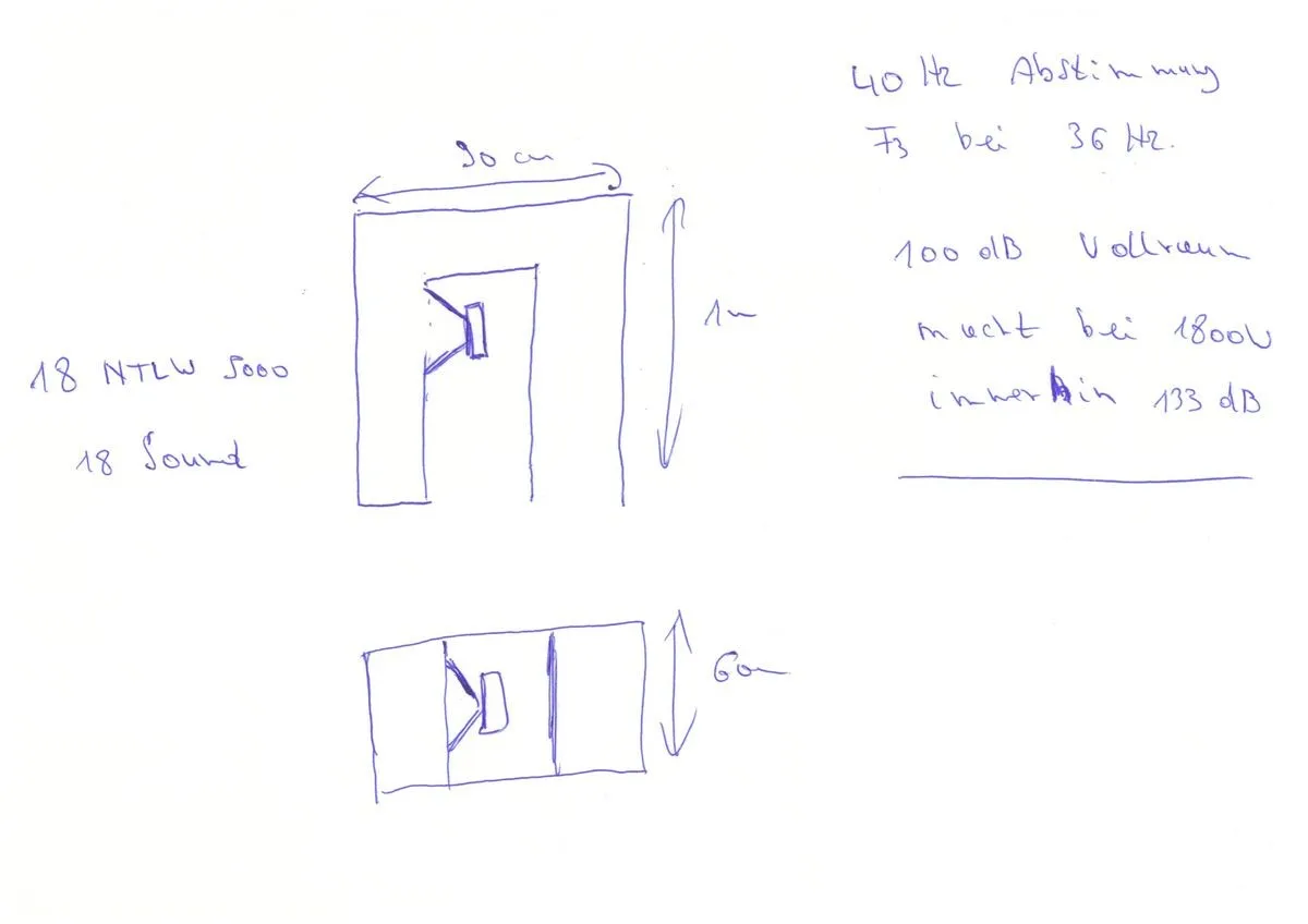

    • 27. Mai 2024 um 21:48
    Viele denken immer beim Wort Hörner an reinrassige Frontlader die effektiv nur Sinn machen wenn man viele davon hat. TH, TL, Scoop, Paraflex, Compound usw, sind auch Hörner, nur eben mit Resonator.
    Bei den modernen Designs haben die Kisten sehr verträgliche Masse, können natürlich einzeln benutzt werden und stellen jede BR Kiste in den Schatten,
    Ich werde jetzt nicht meine Eigenbauten hier veröffentlichen aber eine kleine Skizze um zu verstehen das Hörner in dem Falle hier Compound sehr sehr einfach zu bauen sind.
    Hier in diesem Falle ist ein 18NTLW5000 verbaut. Mit 100db Sensitivity sind wir mit 2kw locker an 133dB.
    Eine getestete KS28 in der PP kam auch nur auf 128dB max mit etwas tieferer Abstimmung.
    1.025
    10.336
    • 27. Mai 2024 um 22:52
    oh, du enthälst uns deinen geheimbass vor fhaudio? :)
    das ist aber schade. deine skizze gibt ja im grunde nur einen bandpass konstruktion wieder. bei denen hat man aber meist keinen so schönen punch, das das ganze konstruckt ja erstmal ins schwingen kommen muß.
    es ist wie immer: wenn man nichts gibt, bekommt man auch nichts.
    Ich habe mir Compound Hörner mal grob angesehen. Also wirklich nur überflogen da ich noch viel nachlesen muss was die ganzen Fachbegriffe eigentlich genau bedeuten. Aber auf den ersten Blick sehen die schon relativ einfach zu bauen aus.
    Jedoch habe ich eine Frage zu deiner Skizze und den Daten. der "18NTLW5000" hat laut Eighteen Sound eine Sensitivity von 95dB. Wie kommt du dann auf die 100?
    Und sind 2kw für 133dB nicht ziemlich viel? Mal ganz plumb gesagt, machen unsere Achats bei 1,3kw rms and 4Ohm, was widerrum 650Watt rms and 8Ohm sind, angeblich laut Thomann 135dB im Peak. Sind das nicht ganz schöne Leistungsunterschiede an 8Ohm für die nahezu gleiche Lautstärke?
