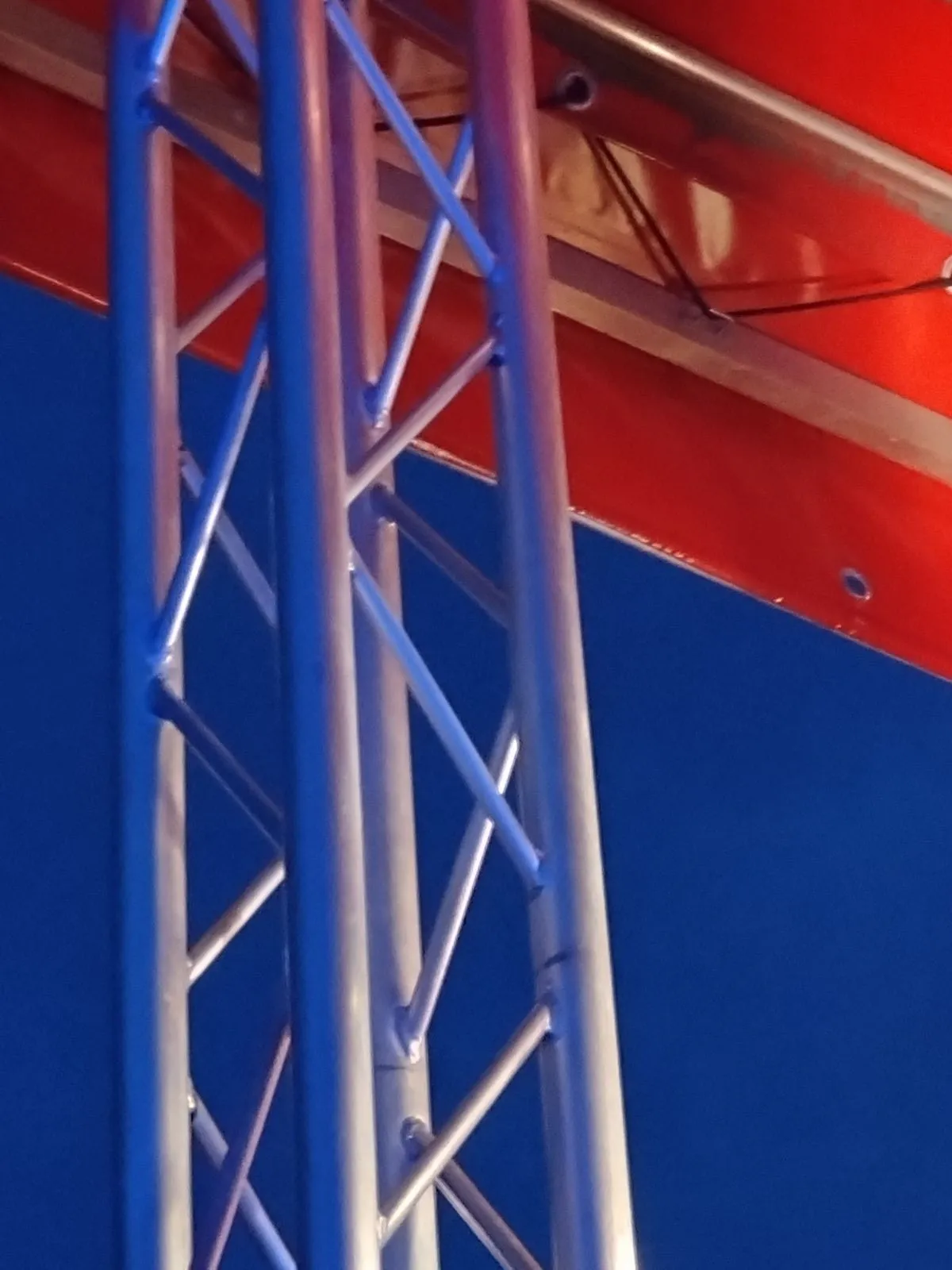

    Da es das letzte mal vor ca. 20 Jahren den Vorfall in den Niederladen gab, bei dem die Abnahme einer Traversenkonstruktion verweigert wurde, weil die Diagonalsteben unsachgemaß eingeschweißt waren. Dachte ich, das dieses Problem bekannt ist und eigentlich nicht mehr vorkommen sollte.
    Am Wochenende arbeitete ich auf einer recht neu aussehenden Trailerbühne, eines mir noch nicht bekannten Herstellers.
    Schaut es euch selbst an.
    Also Leute, Augen auf bei der Risikoanalyse welche Kräfte die Konstruktion wohl wirklich abkann.
    Grüße Wolf

    wenn ich das richtig sehe, dann meinst du das die streben in einem nicht gleichmäßigen abstand eingeschweißt sind oder?
    auf den ersten blick sind die nähte immer an der engen seite offen. ich habe hier 900m truss die eine hufeisenförmige naht hat. das ungleichmäßige würde ich immer in Richtung in verkehrbringer schieben.
    das mag ja einen sinn haben, den wir nicht kennen.

    Richtig
    Abstände und Winkel der Diagonalstreben passen nicht.
    Da offenbar ein neuer Hersteller versucht auf den Markt zu kommen, würde ich mich nicht wundern wenn man demnächst auch Traversenkonstruktionen findet, die nicht den errechneten Belastungen standhalten.
    Grüße Wolf

    naja, wenn der Hersteller bzw. der inverkehr Bringer in der eu eine entsprechend belegte Belastungstabelle veröffentlicht, dann sollte das doch gehen.
    wir müssen uns da auf den inverkehrbringer verlassen, da kaum einer von uns so eine Tabelle nachrechnet bzw. nachrechnen kann.

    Da möchte ich Dir wiedersprechen.
    Erzählen kann man mir viel, wenn ich sehe das da ganz offensichtlich was nicht stimmt, wäge ich ab was ich der Sache zutraue und was nicht.
    Hilft beim überleben :D

    kann ja theoretisch sein, das die truss nur für max 100kg ausgelegt ist, dann würde das passen :)
    ich denke ja ähnlich wie du, aber, wenn es da eine vernünftige Statik zu gibt.
    die Statiker lassen ja auch Häuser einstürzen, weil sie sich verrechnet haben ;)

    Vielleicht ist es einfach innerhalb der Tolleranzvorgaben der statischen Berechnung?

    Ne ganz sicher nicht, ich musste Fachwerke im Studium rechnen.
    In der Schweißerei wurde ganz einfach Mist gebaut.

    Naja, ich als Kunde hätte das nicht abgenommen…

    Ich meine, wenn ich der Kunde gewesen wäre, der die Bühne gekauft hätte.
    Es sei den die Tolleranzen liegen im Rahmen der Vorgaben. Dann ist das ja nur ein optischer Mangel

    Diese Traverse hat einen Zweck, Stütze sein. Da ist das Fachwerk fast wurst.

    Da bin ich ganz bei Dir.
    Deshalb habe ich den Job auch auf dieser Bühne gemacht.
    Der Hersteller verkauft jedoch auch "normale" Traversen. Beim Anblick dieser Stützen habe ich ernsthafte Zweifel an der Qualitätssicherung. (Und wenn es nur der Chef ist, der beim Gang durch die Fertigung sein Veto einlegt).

    Besteht die Möglichkeit, dass man bewusst an manchen Stellen die Abstände zwischen dem Bracing etwas größer gelassen hat, damit man noch mit einer Schelle bspw. ein Kopfband einsetzen kann? Bei Traversenteilen für Bühnen, die auf Sondermaß zusammengebrutzelt werden, finden sich manchmal ein paar Merkwürdigkeiten.

    Dies vielleicht auch nur zur Transportsicherung, was man dann 'im Einsatz' nicht unbedingt sieht.
    Bei TRailerbühnen hab ich da schon komische Konstruktionen erlebt, um das Material 'am Mann' zu haben. Da wird dann die Ladunssicherung entweder zur Sisyphosarbeit oder zur russischen Roulette.
