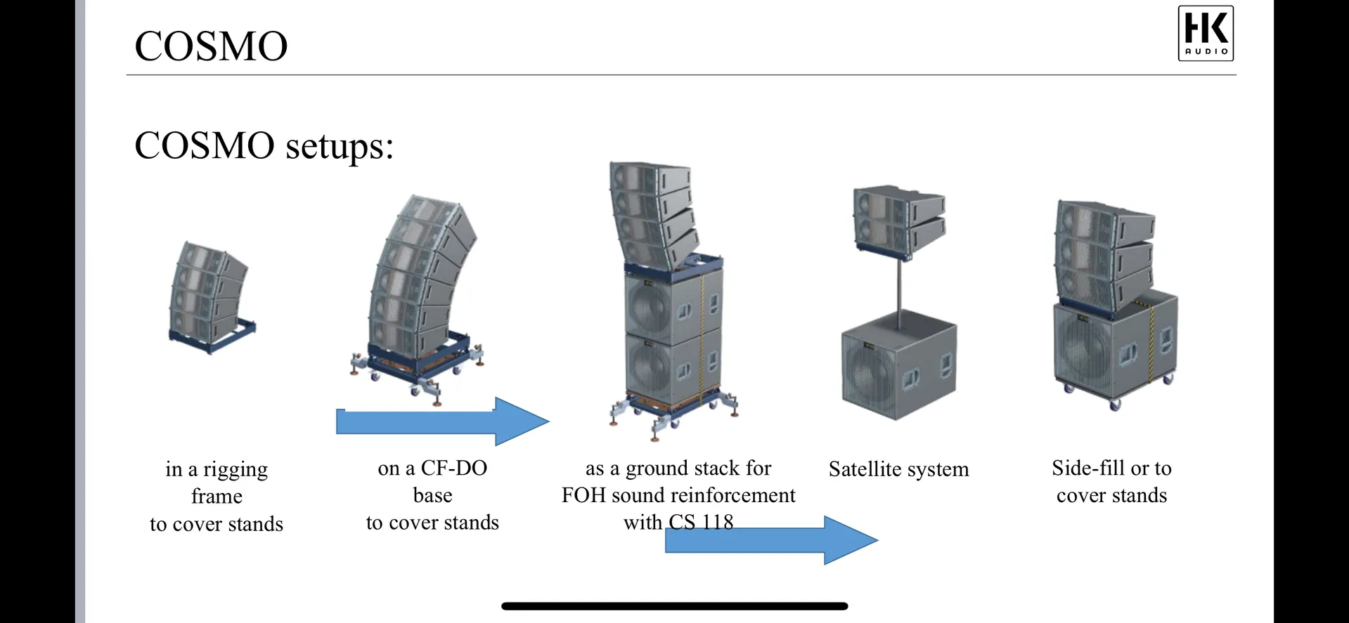

    Hier im Forum und in der gesamten Audio Community wird ja gerne, leidenschaftlich und viel diskutiert.
    Da geht es mal um das beste Mikro für die Kick, den goldenen preamp oder eben die beste Box.
    Die Wahrheit ist eigentlich simpel: es gibt für verschiedene Anwendungen diverse Werkzeuge dutzender Hersteller die den Job erledigen können.
    Wir als Hersteller merken das immer beim erstellen der Flyer: für wen ist das System denn jetzt?
    DA kommt dann in Nuancen oft was ähnliches bei raus: DJs, VT Betriebe, Installationen usw. :P
    Die Antwort im pro Audio ist doch oft: es kommt darauf an!
    Welches System speziell? Welche Anwendung? Welcher Kompromiss soll eingegangen werden?
    Am Beispiel unseres Arrays mal ein paar Beispiele:
    Eigentlich ist keins davon eine klassische Line Array Anwendung, aber alle funktionieren gut bis sehr gut.
    Das geht bei uns deswegen weil wir, wie andere weiter oben auch schon geschrieben haben, einen recht weiten vertikalen Winkel haben, sonst wären ja curvings mit 10° nicht möglich.
    Bei größeren Systemen hat man ja oft nur 5°, da würde ich solche setups nicht empfehlen, also falsches Werkzeug.
    Ich behaupte einfach mal das wir da nicht sehr exotisch sind, und unsere netten Mitbewerber ähnliche Ideen hatten.
    Kann ich das erste Setup auch mit einer guten 12“/1,4“ Kiste machen? Ja, vielleicht sogar besser, aber steht diese gerade zur Verfügung? Und brauche ich manchmal doch das Array?
    also locker bleiben und nicht zu dogmatisch ran gehen.
