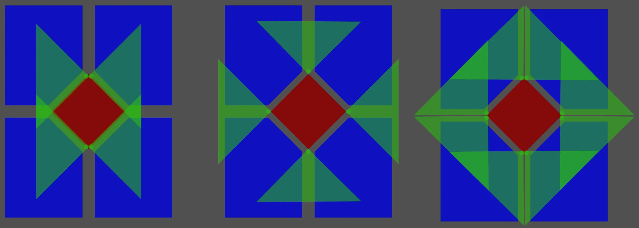

    Das ist wohl eher ein geometrisches Problem.
    Hier sind zur Verdeutlichung einmal drei ganz furchtbare Skizzen, mit der Besuchendenfläche in blau, der Szenenfläche in Rot und den 90°-Lautsprecher-Konussen in grün. Die ersten beiden würden 4 Lautsprecher
    nutzen, die letzte nutzt 8 Lautsprecher.
    Ich glaube, man sollte sich unbedingt drei grundsätzliche Dinge überlegen:
    • Welchen Einfluss hat die Aufstellung der Beschallungsanlage für die Sichtlinien der Besuchenden?
    • Wie viele Lautsprecher braucht man für eine ordentliche Abdeckung der Zuschauenden?
    • Wie viel Geld ist für die Beschallung da?
    Und wenn bei der letzten Frage nicht "viel zu viel" herausgekommen ist, ordnet man Besuchende und Szenenfläche vielleicht anders an.
  • Edik
    • 20. November 2024 um 00:54
    Ja die Preis frage steht noch offen!
    Die Lautsprecher wurden dann auf stativ stehen müssen an der Decke ist keine Option!
    Soweit ich mich errinere stehen die Musiker genau im Zentrum und dann die Lautsprecher, also ja die micros wären dahinter!
    Das mit der sitzposition ist eine recht gute Idee das könnten wir etwas steuern, nur leider müssen wir fast alles bis auf letzte besetzen kein Gottesdienst wird so gut besucht wie der zu Weihnachten!
    Ich finde die ( the box pro Achat 204 A) ganz niedlich leider geht die nur bis 90Hz runter aber davon 6 oder 8 Stück preislich ok und Rezensionen sind auch ok müsste man testen!
    Ich werde mal Rücksprache halten und melde mich mit mehr Infos!
    LG Eduard
    1.597
    2.289

    • 20. November 2024 um 09:27
    Also wenn die Pro Achat für 140€ den Preisbereich vorgibt, müssen wir nicht über Lösungen reden. Kauft davon 8 Stück und packt an den vier Ecken der Szenenfläche jeweils zwei Stück auf ein Stativ.
    Für ein bisschen Gesang, E-Piano und Akustikgitarre reichen 90 Hz auch vollkommen. Bass und Schlagzeug laufen dann einfach unverstärkt. Es sollte für diese Instrumente kein Problem sein mit den Pro Achat mitzuhalten.
