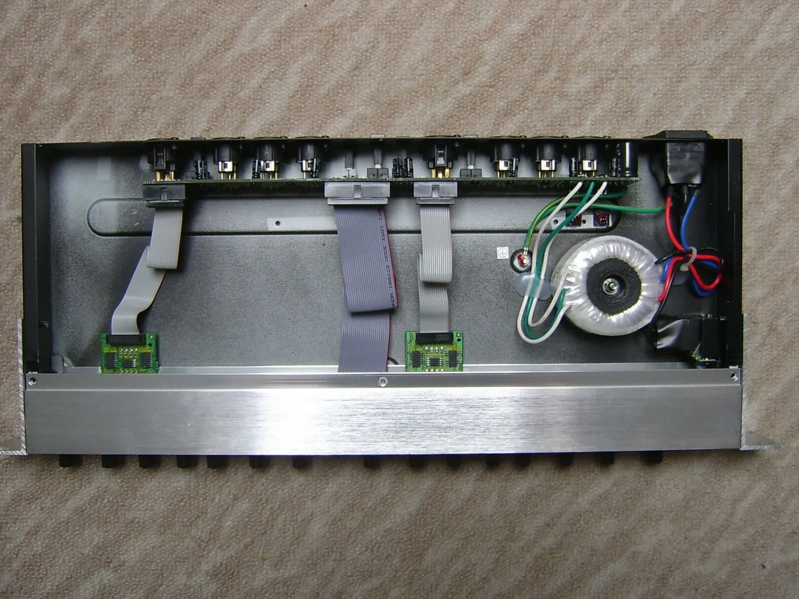

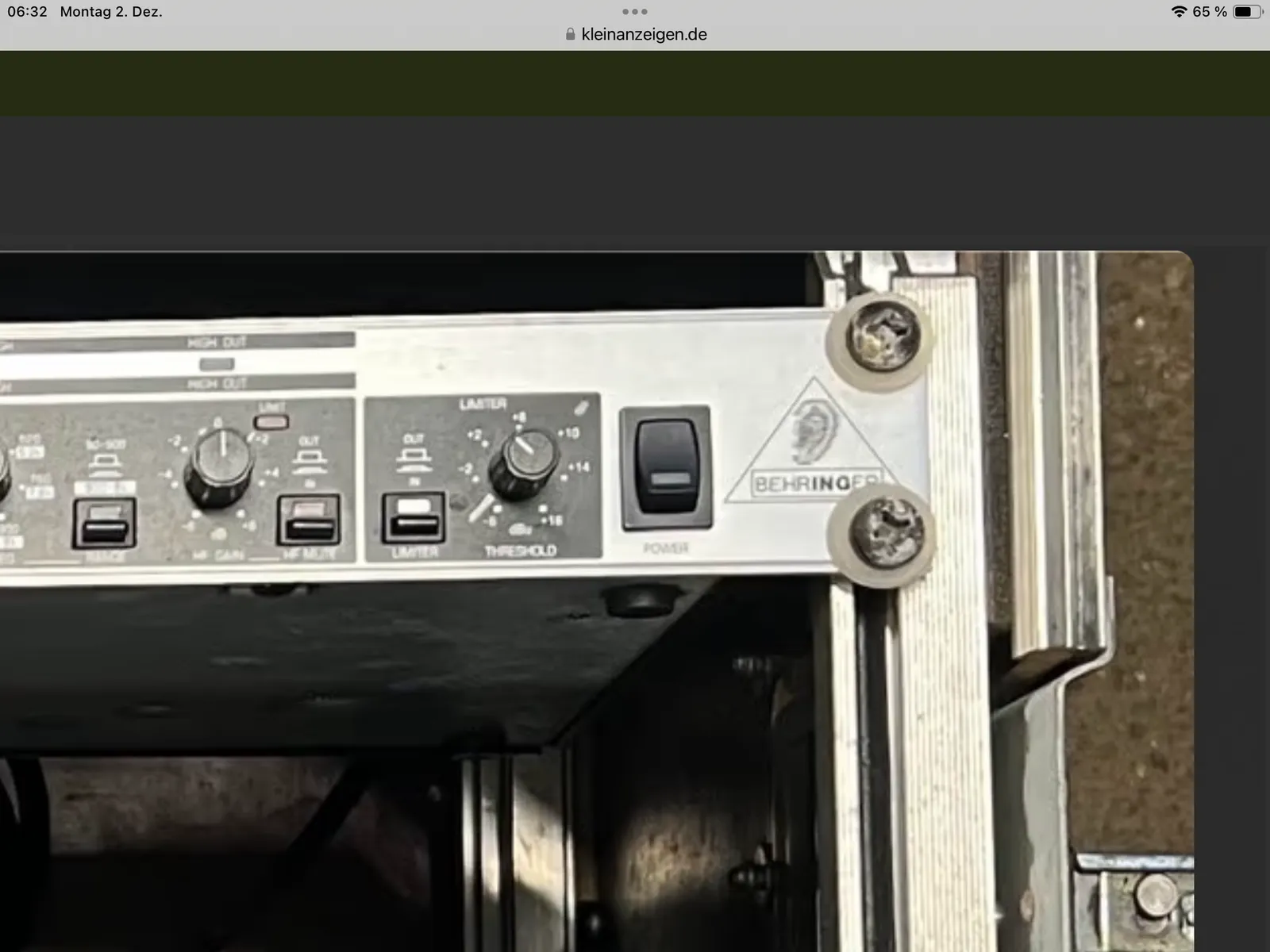

    Die CX haben auch mal interne Flachbandstecker Probleme in Form von Oxidation, abziehen und stecken hilft. (Kenn das seit den 80ern von den Siemens PCD Computern.) Da gabs die bessere alte Serie mit den kleinen Wipschaltern (on, off, siehe Bild) und die neueren qualitativ billigeren (SMD technik) mit den Push On Tastern. Die CX waren früher nicht mal sooo schlecht. Hab meine 2300 damals mit einem Lowcut modifiziert was nur paar Widerstände waren.
    Wenn man es sich zutraut die zu zerlegen und dann offen zu betreiben, kann man die Klopfprobe (mit Kunststoffgriff von Schraubendreher) so wie bei Röhrenverstärkern machen. Und natürlich die Buchsenlötstellen nachlöten.

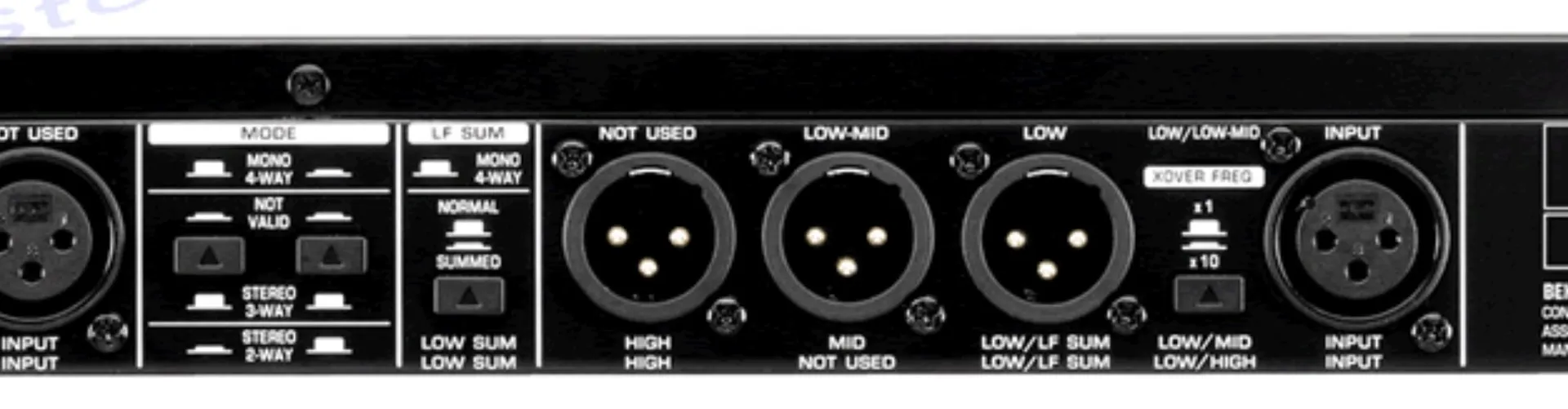

    tonsound: ich hab wohl die neuere Serie mit dem Drück-Schalter. Ich bin leider was löten etc. angeht noch gar nicht erfahren und kann mich dort daher etwas schlecht zurechtfinden. Aufschrauben und reinschauen geht allerdings schon. Ich habe ,,auf Knöpfe gedrückt,, und so wie es aussieht scheint das ganze mit dem Schalter zu tun zu haben, der zwischen beim High-Ausgang zwischen mid-high und nur high,,auswählt,,. Diesen zweimal gedrückt und das Problem war einige Zeit weg und kam bisher auch nicht wieder.

    Wie ist denn der Schalter beschriftet? Wenn ich richtig verstehe auf der Rückseite.
