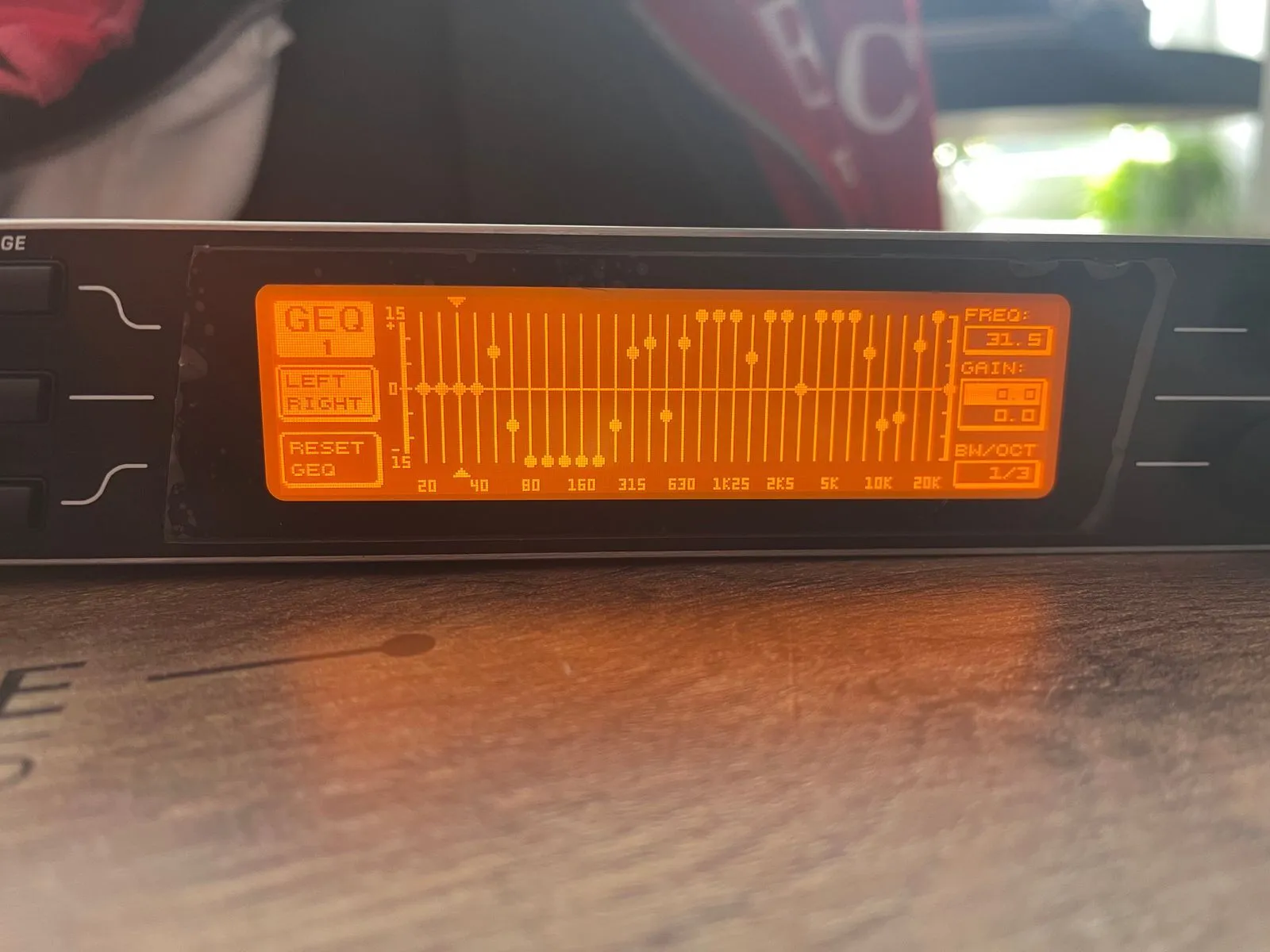

    ich bräuchte mal Eure Meinung zu meinem Messergebnis.
    Behringer Ultra Curve Pro mit Behringer Messmikro ECM8000 und zum Test eine Bose S1 Pro
    Messvorgang laut Anleitung mit 1Meter Abstand von der Box
    Im Anhang ist das Messergebnis.
    Das klingt ja schrecklich mit diesen Filter Einstellungen.
    Mache ich da etwas Falsch?
    Wie ist Eure Erfahrung?
    Ich habe bisher immer nach Gehör eingestellt, laut vielen Meinungen sollte mit Einmessen bessere Ergebnisse zu erzielen sein.
    Nur so leider nicht.

    Wie hast du denn die Messung durchgeführt? Wie war die Box aufgestellt? Wie war das Mic aufgestellt? In was für einem Raum war das?

    Die Messung war Testweise in einem sehr Kleinen Raum.
    Die Box stande auf dem Boden, das Messmikro mit 1 Meter Abstand von der Box so plaziert das es zwischen Tief und Hochtöner plaziert war, wobei das bei der Bose Box schlecht geht, da der Hochtöner vor den Tieftöner angebracht ist.
    ich hatte mehrere Messungen durchgeführt mit auch recht unterschiedlichem Ergebnis.
    Aber Alles für meinem Empfinden nicht gut.

    Geithain: Lautsprecher bringen den Sound aus dem Osten
    Lautsprecher aus dem sächsischen Geithain schafften noch zu DDR-Zeiten den Sprung in Radiostudios im Westen. Ihre besondere Konstruktion bewährt sich auch im…
    www.nzz.ch
    Das ist vom Aufbau her schon falsch von A bis Z.
    Der kleine Raum passt nicht, die Box am Boden ist nicht gut und das Mikrofon in Bodennähe ist ebenfalls nicht gut.
    Das führt dann zu der komischen Korrektur, die der Behringer machen möchte.
    Was soll das Ziel der Aktion sein?

    Ahh okay,
    Das war eigentlich nur zum Testen, da ich mir den Ultra Curve zugelegt habe um verschiedene Preset's abzuspeichern, da ich Unterschiedliche Kombinationen meiner PA nutze.
    Ich habe bisher einen GEQ eingesetzt, da ist mir die Abstimmung jedesmal zu Aufwendig und umständlich.
    Ich war der Meinung das wenn das Messmikro mit Einem Meter Abstand von der Box aufgestellt ist, es zu keinen Grösseren Verfälschungen kommt.

    Stell die Box auf ein Stativ im Garten und das Mic in 1m Abstand vor die Box, auch auf einem Stativ, etwa selbe Höhe.
    Das Resultat wird völlig anders ausfallen.
    Allerdings nützt dir das in der Praxis auch nix.
    Aus welchen Komponenten setzt sich deine PA zusammen?

    Ich war ja auch lange als mobiler DJ unterwegs und wenn man dort nach den Gästen ankommt, stimmt etwas mit dem Konzept nicht.
    Abgesehen davon funktioniert die Idee nicht so, wie du dir das vorstellst. Mit dem EQ passt man das System an den Raum an. Das geht folglich auch nur im jeweiligen Raum. Je nachdem, wo der Subwoofer steht, wo die Tops stehen, kann sich das Klangbild verändern. Mal ist der Raum eher hallig, mal eher trocken.
    Solche Unterschiede können dazu führen, dass man eben am EQ etwas anpassen möchte.
    Sonst kannst du maximal Presets erstellen im Sinne von "Sprache", "Hintergrundgedudel" und "Party". Mal ziehst du grosszügig alles bis ca. 120Hz raus, mal machst du eine Badewanne und mal nimmst du die Höhen etwas zurück.

    Wie zegi schon schrieb ist das Murks von A bis Z und der Denkansatz ist grundsätzlich falsch.
    1. Es ist deinen Partypeople vollkommen egal ob das Akkurat klingt. Solange keine Ohrenkrebsgefahr besteht und nix kreischt oder dröhnt ist alles gut.
    2. Grundsätzlich entzerrt man vollkommen neutral und im Freifeld. Die Anlage soll dann ausgewogen klingen und keine Frequenzlöcher oder gar Spitzen enthalten. Damit ist man dann schon mal gut aufgestellt.
    3. Am VA Ort prüft man mit seinen zwei hoffentlich gesunden Ohren ob es irgendwo schon ganz offensichtliche Raummode gibt. Diese wären abzusenken. Unter der Vorraussetzung dass die Anlage von grundauf einigermaßen Neutral entzerrt ist, sollte das dann schon mal passen. Man kann sicherlich auch den RTA zu hilfe nehmen.
    4. Dieses automatische Einmessen geht meistens schief, also prinzipiell vergessen. Deswegen 3.
    5. Wichtig bei solchen VAs - vor allem Hochzeiten, Geburtstage etc. - ist eine gute Sprachverständlichkeit ohne dass es piept. Wenn so eine Anlage auf Disco/Party gebürstet ist, dann ist nix mehr mit Sprachverständlichkeit.
    Die Idee einer Grundabstimmung nach deiner Denke geht nur gut, wenn du damit wie oben schon erwähnt, eine neutrale Grundabstimmung deiner unterschiedlichen Varianten abspeicherst, also z.B.

    du wirst nach weiteren 3 erfolglosen einmess aktionen das ganze eh als eher sinnfrei ad akta legen. in deinem rahmen ist das ansinnen ehrenwert aber ist vom aufwand zum ergebnis unverhältnismäßig.

    Du kannst spaßeshalber mal zwei Messungen mit leicht unterschiedlichen Messmikrofonpositionen machen, und die Ergebnisse vergleichen....

    Man muss auch sagen, dass für dein Vorhaben ein Gerät wie der DCX (oder ein vergleichbares Gerät) die bessere Wahl gewesen wäre. Dort hättest du Tops/Subs einzeln anfahren können, ggf. sogar mit der Trennfrequenz noch variieren können, mal eine Delaylinie ziehen, etc..

    Lass es einfach mit dem EINMESSEN. Automatisch Einmessen klappt quasi nie. Selbst große Profisysteme brauchen da kompetente Unterstützung. Nimm das als Initialzündung um Dich mit Lautsprechern und deren korrekter Nutzung zu befassen. Es ist ein tolles Thema was viel Spass macht und fürs Leben hält. Es fängt aber wie alles eben mit der Grundschule an.
