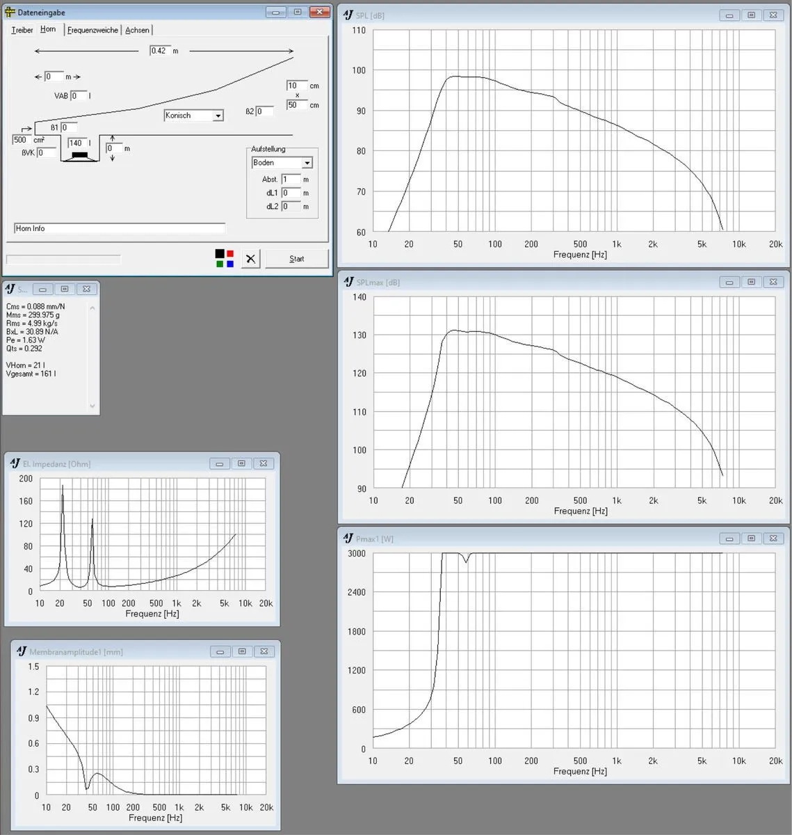

    • 13. März 2025 um 22:48
    Zitat von sabbelbacke
    Welche Frage stellt sich DIr denn konkret? Sofern Du den in CB oder in eine BR packst und schon simuliert hast, ergibt sich ja daraus dann das Meiste. Du kannst Deine Simu ja mal hier posten.
    Prinzipiell ist mir bewusst, dass ich mir manchmal mehr einbilde, über Lautsprecher Bescheid zu wissen, als ich tatsächlich tue. Mein Interesse liegt im Selbstbau, aber ich würde mich nicht trauen, einfach so einen Lautsprecher komplett selbst zu entwickeln. Deshalb bin ich immer auf der Suche nach Inspirationen. Bei vielen Projekten, die so im Netz rumgeistern, hat man oft den Eindruck, dass da mehr die persönliche Überzeugung vom selbst gekauften Treiber im Vordergrund steht als eine objektive Betrachtung. Ich hab zuletzt den 18NTLW9601 verbaut, aber der Leistungsbedarf hat mich dann davon abgehalten, noch mehr davon zu bauen. Jetzt will ich mal nach einer Alternative schauen, die preislich nicht so sehr mit einem teuren Treiber und dazu neuem Amping zu Buche schlägt.
    Grün der 18lw2600
    Rot 18NTLW9601
    jetzt dürft ihr vom Leder ziehen was ich alles verkehrt gemacht habe :)

    Was willst Du denn erreichen - wo solls denn hingehen? Du hast jetzt ein Simuergebnis gepostet - was genau ist hier die Frage ? Oder denkst Du, dass da etwas "richtig" oder "falsch" gemacht wurde ?
    Ohne Pflichtenheft und Parameter und "wofür wozu weshab" usw.... wirst Du nicht mehr als die von Dir schon angedeuteten "persönlich Vorlieben" als Antworten bekommen...
    Beide von Dir angesprochenen Treiber sind in Resonatrokonstrukten einsetzbar - also Basssreflex und CO... BR ist auch das wohl einfachste und üblichste, was wirtschafltich und vom handling her gut nutzbar ist ...
    Beide Treiber sind in der Lage in relativ kleinen Volumina untere Oktaven zu bedienen. Ob man sich jetzt auf 40Hz Tuning, 45 oder 35 einschiesst oder es ganz anders macht - das folgt dem oben genannten Pflichtenheft.
    Eine "ideale, richtige" Abstimmung gibt es nicht. Alles ist immer ein Kompromiss, es gibt nur den Kompromiss, der am besten in Deine Zielvorstellung passt und am ehesten mit Deinem subejktiven Empfinden korrelliert.
    Beispiel:
    Eine BR mit zu schmalen Port leidet unter starker Kompression bei höheren Pegeln - erweitert man die Portfläche, rutschen die Resonanzen des Portes nach unten und die Portlänge muss mit verlängert werden - der Vorteil der geringeren Powerkompression hat also Minimum das größere Gehäuse zur Folge.
    Wenn Du Kommentare zur SImu haben magst, macht es Sinn, die Eingangsparameter mit zu veröffentlichen. Schreibst Du dann noch einen Satz dazu, was Du von Deinem späteren Konstrukt grob erwartest (vermeide Vokabeln wie "gut" "ordentlich"), kann man auch das kommentieren.

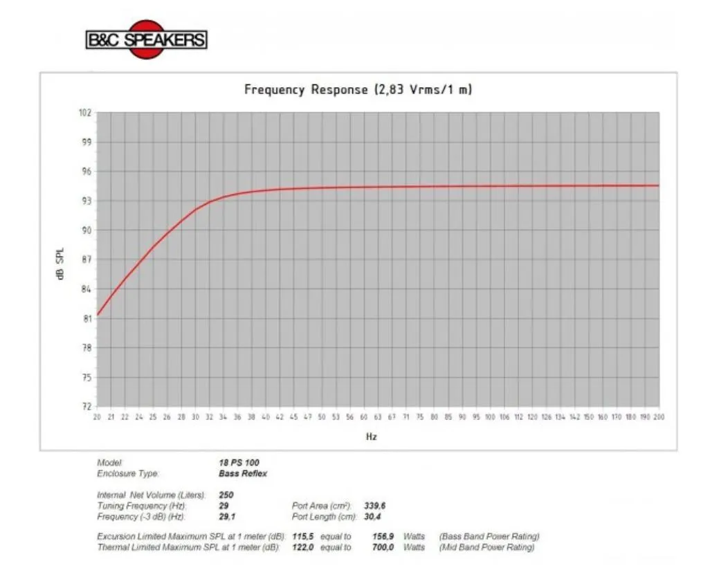

    Was mir bei Deiner Simualtion abgeht und was ich für extrem wichtig halte ist wie das Großsignalverhalten deiner Box aussieht.
    Die Ergebnisse der "1-Watt Simulation" bringen außer vielleicht im Hifi-Bereich nämlich nicht viel Aussagekräftiges.
    Du solltest bei Gehäusedimensionierung und Tuning für ein gegebenes Chassis darauf achten, dass dieses ein Stück oberhalb der Resonanzfrequenz (also da wo die Bassreflexkonstruktion die Membranbewegung nicht mehr bedämpft) nicht sein X-max im vorgesehenen Leistungsbereich (Watt) überschreitet.
    Krasses Beispiel, auf der Homepage von B&C vorbildlich dokumentiert:
    Hier gerät das eingesetzte Chassis in seinem großen und tief getuneten Gehäuse nach Herstellerberechnung schon bei knapp 160 W an sein X-max.
    Die schönste Simualtion bei geringer Leistung nützt nichts, wenn dann das Chassis eine halbe bis ein Oktave über der Tuningfrequenz schon bei wenigen hundert Watt sein X-max überschreitet...
    Das Simulationsprogramm sollte das natürlich auch abbilden können, wenn man damit Bassreflexboxen simulieren möchte.
