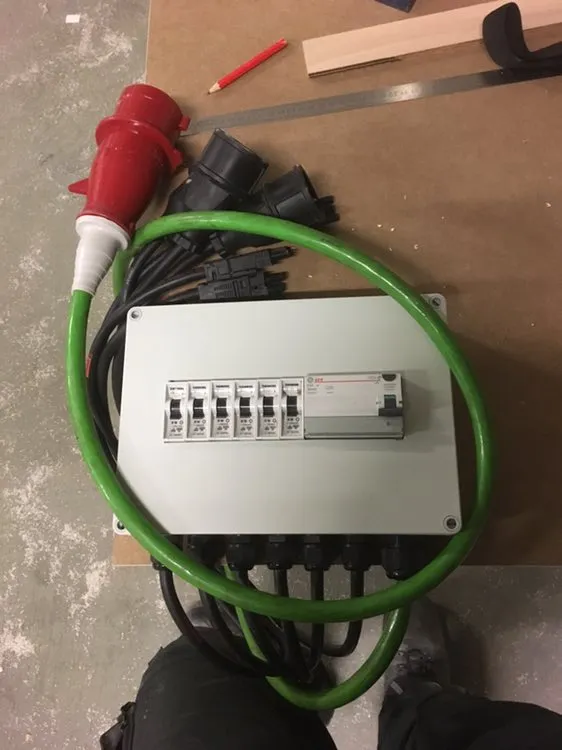

    Rittalbox mit Hutschiene, Kabelschwänze an PG Verschraubung mit Schuko dran. Schon ein paar mal gebaut.
    z.B.
