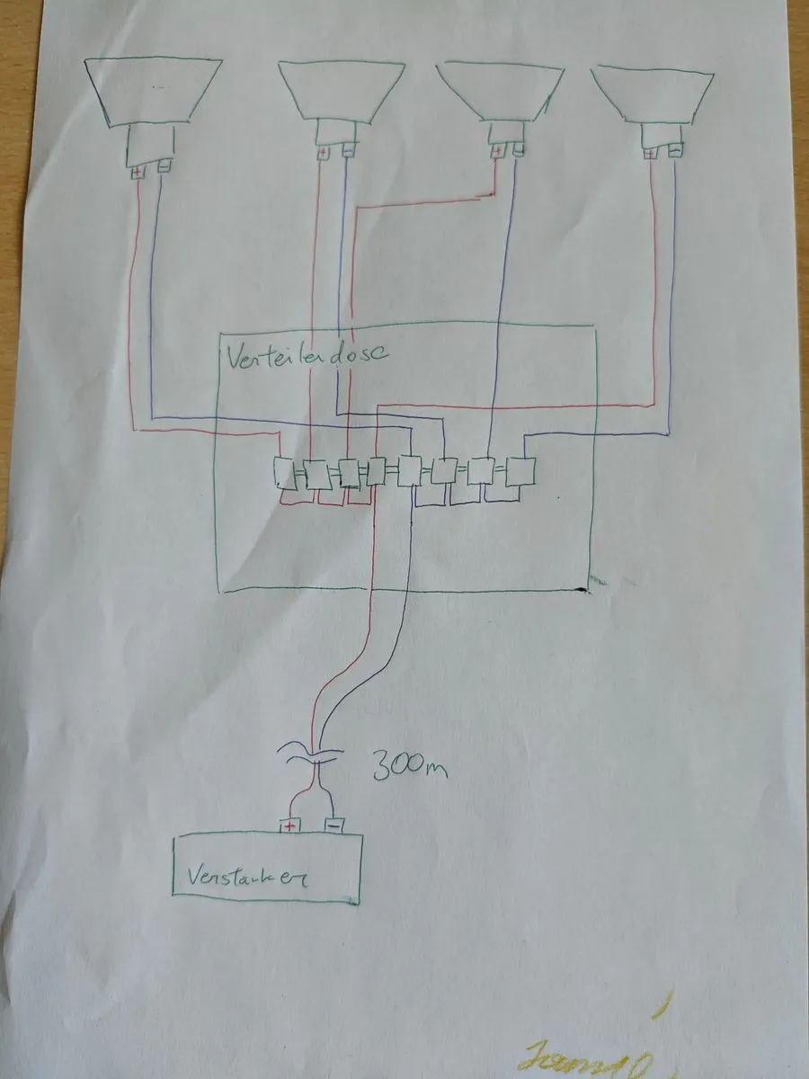

    Hey.
    Ich installiere für einen Freund ein 100V System und trotz 20 Jahre PA Erfahrung habe ich damit keine Erfahrung.
    Ich habe mich natürlich eingelesen, aber nur zur Sicherheit, möchte ich gerne hier fragen.
    Ich habe eine Verstärker mit 120 Watt und 4 Hörner mit je 30 Watt. Die werden an einer Säule in jede Himmelsrichtungen angebracht.
    Die Zuleitung ist bereits vorhanden vom vorigen System. Ich setze an der Säule eine Dose und teile in der Dose einfach auf.
    Das sollte passen, oder? Better be safe than sorry. Danke
    Ich sehe da jedenfalls keine Unstimmigkeiten .

    • 2. Mai 2025 um 13:11
    Ja, einfach alles parallel. Einzige Vorgabe: Die an den Lautsprechern gewählten Leistungen dürfen in Summe die Leistung des Verstärkers nicht übersteigen. Das ist bei dir ja gegeben.

    Nur aus der Zeichnung:
    Ich hoffe die angedeuteten Klemmen sollen Reihenklemmen mit Steckbrücke sein und keine Lüsterklemmen mit Drahtbrücke.
    Sonst hasst dich der erste, der Service machen soll ;)
    Alternativ 5fach Wago 221.

    • 2. Mai 2025 um 13:55
    5-fach Wago reicht locker aus - wenn die Dose nicht geschüttelt wird, geht das schon gut...
    ...je nach Leitungslänge und gewollter Lautstärke vielleicht die Hörner auf 25Watt Leistung stellen, wenn's geht (oder zu mindest die Leistungsstufe drunter) - dann muß der Verstärker auch nicht bis 100% ausgereizt werden.

    Danke vielmals - haben in der Tat an 5fach Wago gedacht - sollte kein Thema sein, oder?

    • 4. Mai 2025 um 13:58
    Die nächst kleinere Leistung ist 15 Watt - das ist dann schon fast wenig, oder?

    • 4. Mai 2025 um 14:00
    Mach die 30W, das passt schon. Wenn 120W auf der Enstufe stehen, kann die das auch. Wenn das System immer am Limit läuft ist es eh zu klein.

    • 4. Mai 2025 um 14:06
    Ob 15W oder 30W sind nur wenige db Unterschied, drei wenn ich das richtig im Kopf habe.
    Und die 30 Watt sind Vollaussteuerung, damit muss das System ja auch dauerhaft gequält werden bis das thermisch / elektrisch kritisch wird. Musik ist ja hochgradig dynamisch, das sind keine Glühbirnen die Du betreibst.

    • 5. Mai 2025 um 11:11
    Es wird ausschließlich der Badeschluss durchgesagt. Musik wird es defacto nie geben.
    Ich werd's mal auf 15 Watt stellen und schauen ob es reicht von der Lautstärke her.
