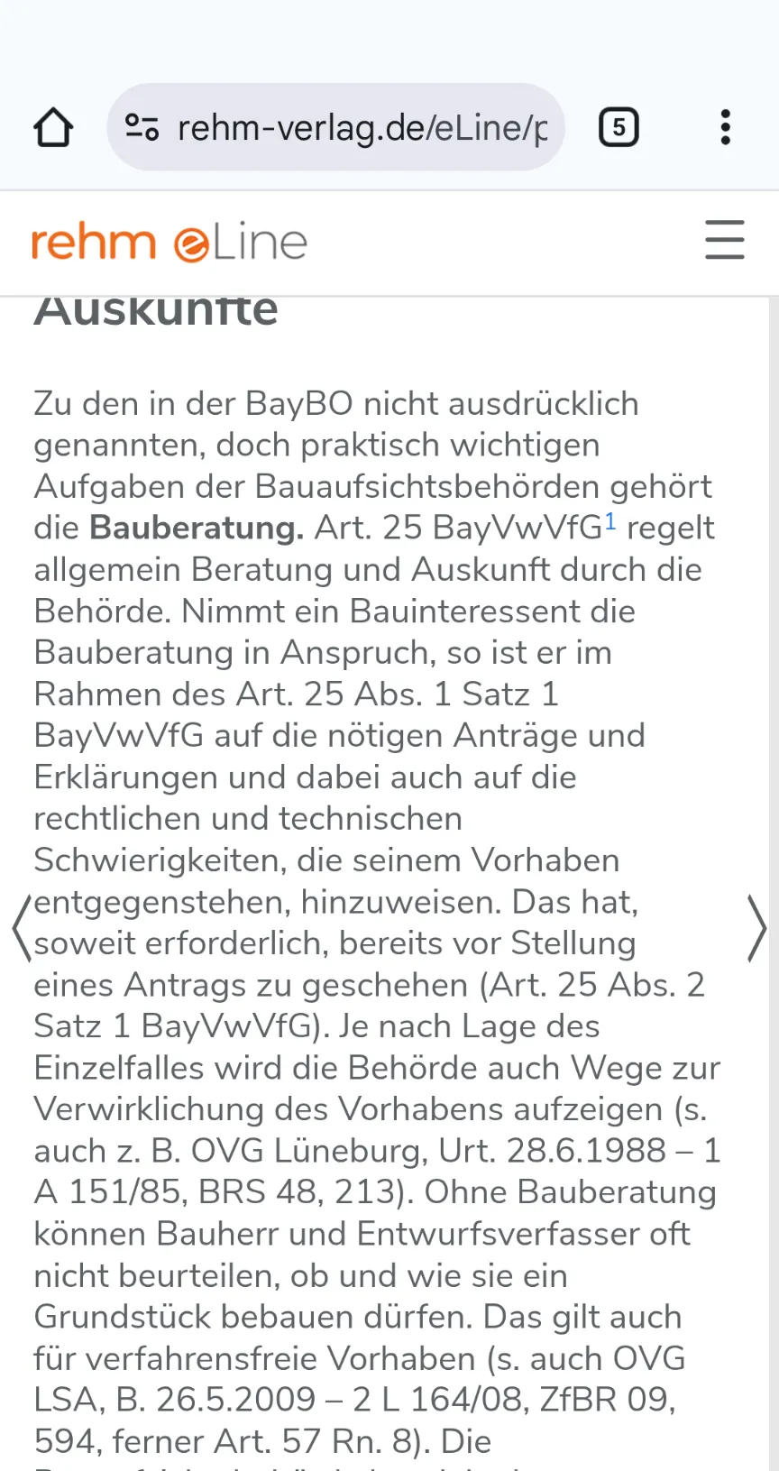

    Weil die Bauordnungsbehörde eine Beratungspflicht hat....

    Diese Theorie ergibt absolut keinen Sinn:
    Zitat von § 46 Abs. 3 BayVStättV
    (3) 1Die Bauaufsichtsbehörde hat Versammlungsstätten in Zeitabständen von höchstens drei Jahren zu prüfen. 2Dabei ist auch die Einhaltung der Betriebsvorschriften zu überwachen und festzustellen, ob die vorgeschriebenen wiederkehrenden Prüfungen der sicherheitstechnischen Anlagen fristgerecht durchgeführt und etwaige Mängel beseitigt worden sind. 3Den Ordnungsbehörden, der Gewerbeaufsicht und der Brandschutzdienststelle ist Gelegenheit zur Teilnahme an den Prüfungen zu geben. 4Art. 73 Abs. 3 Satz 1 BayBO bleibt unberührt
    Die Bauaufsichtsbehörde ist also die Kontrollinstanz, die die Einhaltung der Betriebsvorschriften prüft (prüfen soll). Daher muss die Bauaufsichtsbehörde Auskunft geben können, was die Betriebsvorschriften für eine Versammlungsstätte sind, sonst kann sie ihrer Prüfpflicht nicht nachkommen.

    Die Auskunftspflicht bezieht sich auf Anfragen zu expliziten und abgegrenzten Einzelfragen.

    wie du messerscharf darauß schließt, wenn ich schreibe, das jemand keine auskunft geben möchte, dann auch keine ahnung hat, das bitte ich mal näher zu erläutern ulf !!
    da ist nichts dünn, das werden die meisten so machen, die sich beruflich damit beschäftigen. damit verdienen die nämlich ihr geld :)
    eben und das ist auch so beim bauordnungsamt. ich hab da in nächster verwandschaft wen, der beim bauordnungsamt als prüfer tätig ist. der sagt auch klar, das alles was ich nicht kund tue, da kann mich dann hinterher auch keiner für haftbar machen.
    Ich hab meine Posts hier nochmal alle intensiv durchgelesen und finde ehrlich gesagt keine Stelle an der ich jemandem fehlende Ahnung unterstelle.
    Und es geht hier auch nicht drum wer mit dem Hund von jemandem der sowas ähnliches mal gemacht hat zum Gassi geht oder um Qualifikations-/Erfahrungs-/Titel-Schwanzvergleich. Das sind nette Randinfos aber bringt den Fragesteller keinen mm weiter.
    Von daher freue ich mich, in diesem wirklich interessanten Thema, auf weitere Beiträge die nachvollziehbare Quellen und Ansatzpunkte in der Methodik sich dem Thema lösungsorientiert zu nähern auf den Tisch bringen.
