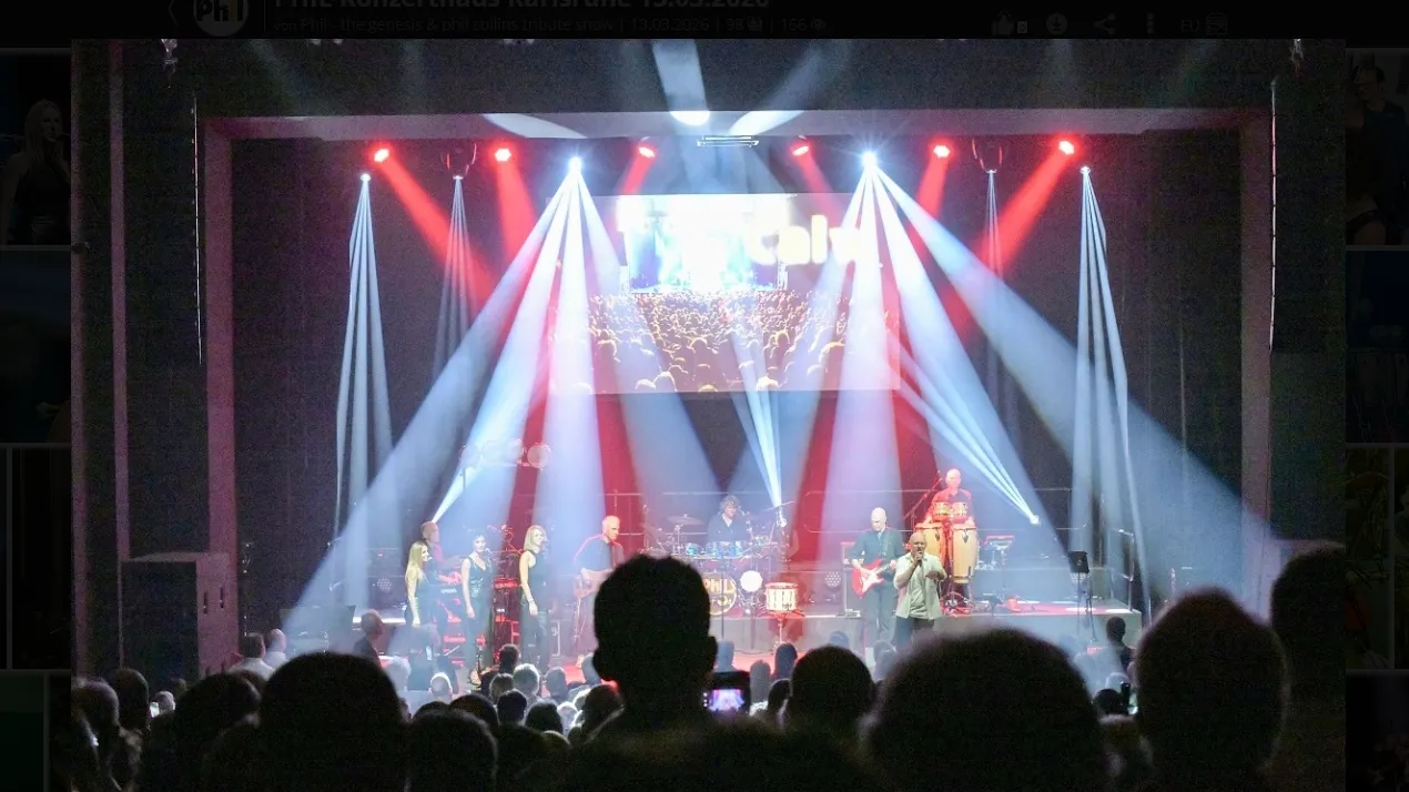

    Hallo,weiterer Einsatz 1x Thermo Tour800 ist erfolgt,Ergebnis (siehe Foto) sehr gut,Hazedichte minimal (im badischen=eh muckeseckele) dichter als MDG,sehr gleichmässige Verteilung,mit 2x Tourhazer in selber Location war das Ergebnis deutlicher schlechter gewesen.
    Fluidverbrauch ca, 70ml pro Stunde,bei 3% Ölanteil 2,1ml Öl, iron
    die zart duftenden Sängerinen haben höchstwahrscheinlich mehr (Duft) Öl in dieser Zeit abgegeben!
