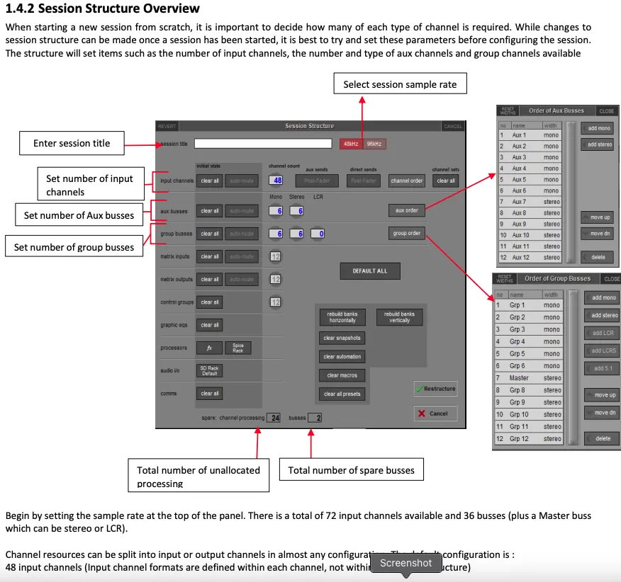

    Es wird grundsätzlich von Mono Prozessing Kanälen gesprochen. Du kannst jeden Kanal zum Stereokanal "erweitern", solange Du noch Spare Prozessing hast.
    Bei Bussen, Aux, Gruppen musst Du beim Einrichten in der Session Structure wählen, was Mono und was Stereo sein soll. Dies wird dann in die Busstruktur der Session auf den FPGA geschrieben. (Per Session Structure kannst Du im Nachhinein dann noch Kanäle, Busse verschieben, hinzufügen oder löschen.)

    Wenn ich das Quantum 225 User Manual lese sehe ich
    dass Stereo Busse zwei Busse fressen. Ich habe keine unter der Hand zum testen, aber aus der Erinnerung hab ich mich immer über diese Session Structure geärgert, da sie zwar im Setup flexibel ist, aber andere nix mehr nachher im Soundcheck da man da in Teufels Küche kommt mit dem restructuring
