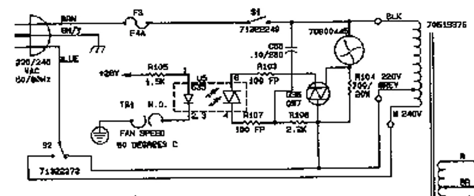

    In dem Schaltplan sind ja beide Varianten drin. Der 'Universaltrafo' hat wohl nicht die klassischen zwei getrennten Wicklungen, sondern zwei Anzapfungen, eine für 220V und eine für 240V, was auch dafür sorgt, dass der Lüfter immer mit 220V läuft (Spartrafo)
