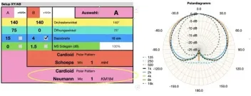

    Hier mal 4 Mikrofone mit identischer Skalierung (basierend auf den Herstellerangaben):
    - Nicht irritieren lassen durch die bunten Spalten auf der linken Seite, die Darstellung des Polardiagramms des einzelnen Mikrofons ist nur ein "Abfallprodukt"
    Was von den meisten Polardiagrammen nicht abgedeckt wird sind schmalbandige Probleme so um die 10kHz, von denen auch Schoeps nicht ganz verschont bleibt - womit die im Dialog aber auch ganz offen umgehen.

    Danke für die Grafiken.
    DPA 2012 sieht von den Grafiken gut aus. Und liegt preislich sogar unter einer einzelnen KM184.
    Scheint so, als wollte DPA da ernsthaft Konkurrenz machen? Würde ich ehrlich gesagt begrüßen, dass es da mal eine Ausweitung des Angebots gibt.
    Hat jemand schonmal mit den 2012 gearbeitet bzw. mit KM184 verglichen?
