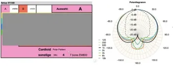

    Danke für den Input. Ich habe nicht vor, etwas zu kaufen. Ich war primär daran interessiert, ob sich die KI schon als veritables Forenmitglied behaupten könnte.

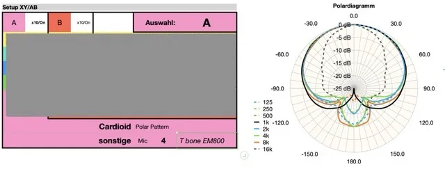

    NT5 habe ich hier, die erwähnten CM4 auch und die t.bone EM800 wären imho die P/L Sieger.
    Die Neumänner hatte ich auch schon im Einsatz. Deren klang hat mir sehr gut gefallen, aber sie waren seinerzeit etwas schwieriger, feedbackfrei zu bekommen (leider habe ich dazu keinen Direktvergleich).

    Das Mikrofon hat eine ziemlich ungleichmäßige Charakteristik und ist kaum als richtige Niere zu bezeichnen. Außerdem ist der Frequenzgang ziemlich verbogen, die Höhen zischelig und der Bass schwach. Dies ist für eine vernünftige Reproduktion von Chor nicht ideal. Stimmen On-Axis haben eine andere Färbung als Stimmen Off-Axis (von denen es bei Chor meistens einige gibt).
    Der Aufpreis zum KM184 ist zwar da, lohnt sich aber mMn.

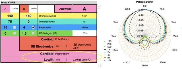

    Mein PL Sieger ist klar das Lewitt 040er. 160€ für ein matched pair. Sehr starkes Polar Pattern.
    Haben wir auch, mega PL Verhältnis.
    Da habe ich auch zwei Pärchen davon. Bin damit sehr zufrieden. Und die habe ich auch schon öfters für Chöre verwendet.
  • 4Art
    376
    6.150
    • 30. Juni 2026 um 08:57
    Die Dinger sind ja günstig des Grauens. Können die wirklich so gut sein?
  • duplobaustein
    347
    566
    • 30. Juni 2026 um 09:00
    Ich nenn sie immer Poor Mans Schöps. ☺️
    Hab 8 Stk davon, ständig im Einsatz. Live und Recording.
