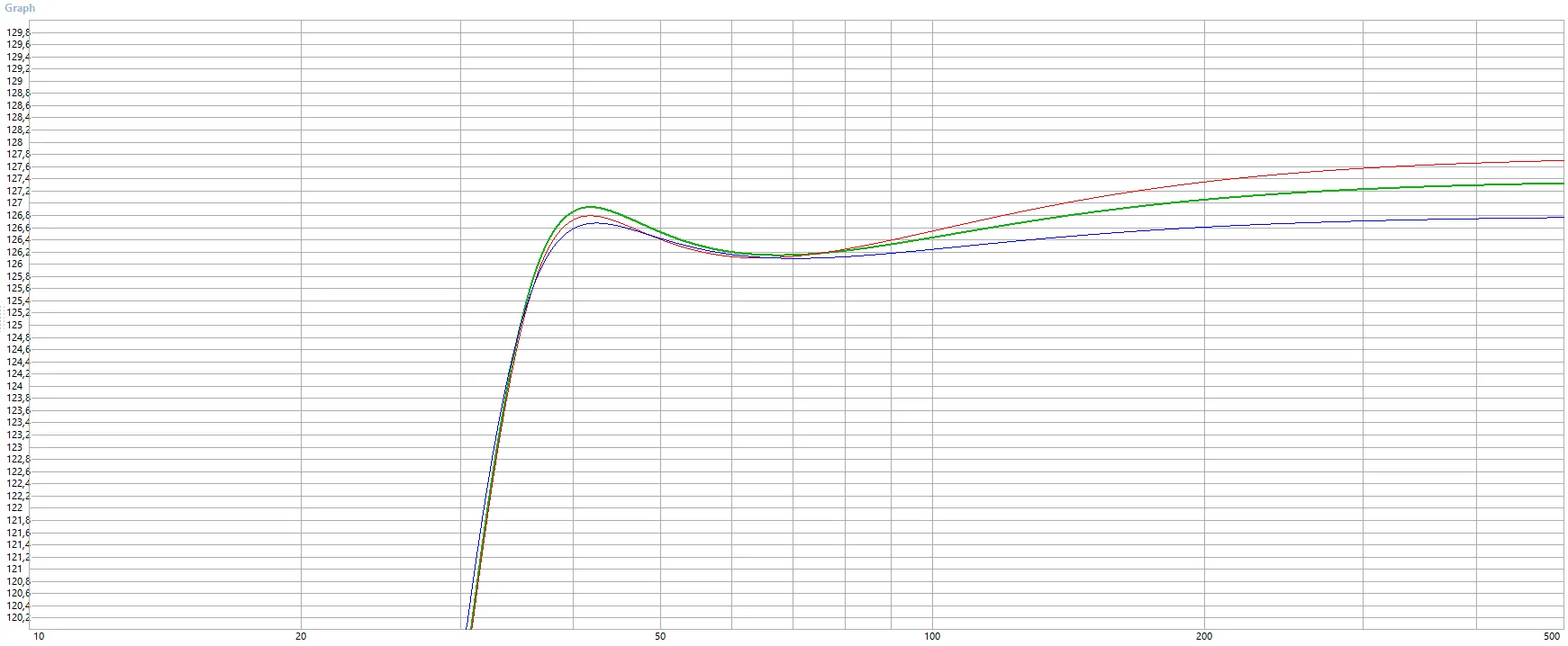

    Ich habe nochmal ein paar Chassis durchsimuliert.
    Dabei ist mir der B&C 18SW115 ziemlich positiv aufgefallen. (Auch 180L Tuning auf 35Hz) 240€ günstiger als der 18NTLW5000 aber relativ "nah" dran an der SPL bei 2000W. Beim B&C 18SW115 ist dann halt in der Auslegung auch Schluss mit Auslenkung. Den 18NTLW5000 kann man dann noch bis fast 3000W treten. Shocked
    Unter dem Strich ist dann wohl der B&C 18SW115 der bessere Kompromiss? Was sagt ihr?
    Der 18NTLW5000 glänzt dann eigentlich nur wenn man immens viel Amping zur Verfügung hat.
    Grün: 18NTLW5000
    Rot: 18SW115
    Blau: 18NLW4100
    1.025

    grundsätzlich gilt: ampleistung kostet heute nichts mehr !!
    das ist also kein argument. was du aber nie vergessen solltest ist, je weniger deine pappe arbeiten muß, desto lnger lebt sie. des weiteren solltest du den power compression effekt nie vergessen. es macht also sinn, eine pappe so auf 70-80% von dem zu betreiben, was sie theoretisch kann. damit sollte sie lange halten und du pumpst keine sinn lose ampleistung in die erwärmung der spule.
    der pegelgewinn von 1500w zu 3kw ist ja auch nur 3db. lohnt also den aufwand nicht. da hilft eine 2te box mehr :)

    • 4. Juli 2026 um 20:59
    Der B&C 18SW115 hat bei 1000W immer noch 123db statt die 126 bei 2000W :)
    Interpretiere ich deine Aussage dann richtig das es schlauer ist den B&C 18SW115 zu nehmen und dafür mehr zu bauen als den 18NTLW5000?
    1.025
    10.336
    • 4. Juli 2026 um 21:56
    ja, deswegen war meine ursprungsidee ja auch nicht der 18n451 sondern der 18n401. es muß aber nicht der rcf sein. bc oder phl geht natürlich auch.

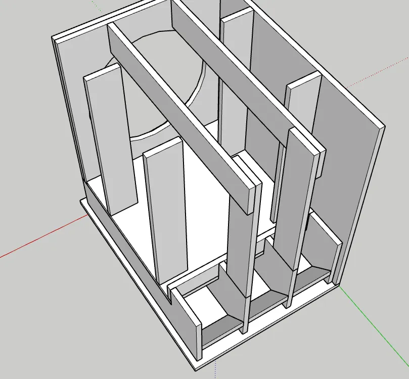

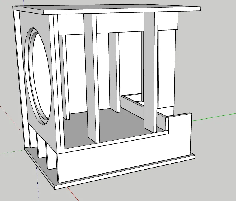

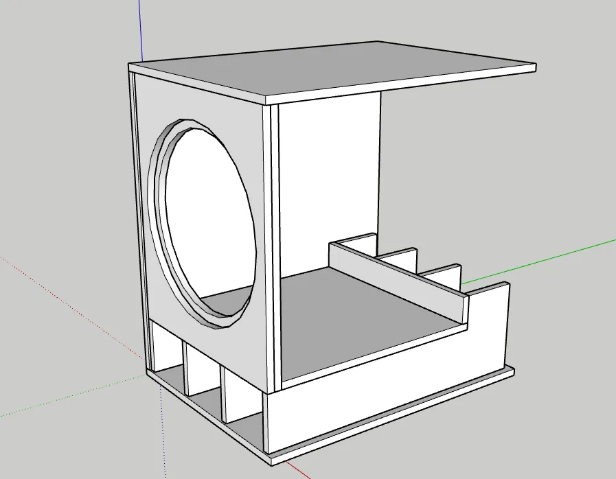

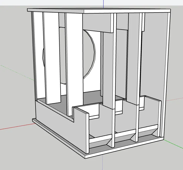

    Ich muss morgen nochmal das Volumen prüfen aber ansonsten wäre das mal so der erste Wurf:
    Von hinten:
    Von hinten/oben:

    die einbautiefe wäre:
    auslenkung der pappe +4-5mm, da das gitte ja auch mal eingedrückt werden kann. dann die 5mm schaum von innen. dann gitter drauf. bei auslenkung der pappe kommt natürlich noch die höhe des korbes dazu.
    Denkst du 2,6cm reicht dann bei 1,4cm Xmax + 5mm + 5mm Schaum + 2mm Gitter?
    1.025
    10.336
    • 4. Juli 2026 um 22:50
    3cm, der korb will ja auch irgendwo hin :)
    wenn dein korb versenkt ist, dann reichen 2,6cm

    Nicht Xmax, sondern Xdemage sind wichtig.
    Sonst zerstört das Gitter die Pappe, bevor sie wirklich am Ende ist.
    Und bei guten Pappen kann das richtig viel mehr sein, als Xmax .
  • kphil80
    22
    80
    • 4. Juli 2026 um 23:06
    Ah jetzt verstehe ich was du mit Korb meinst. Ja den wollte ich einfräsen. :)
    Die Frontplatte ist aufgedoppelt.
