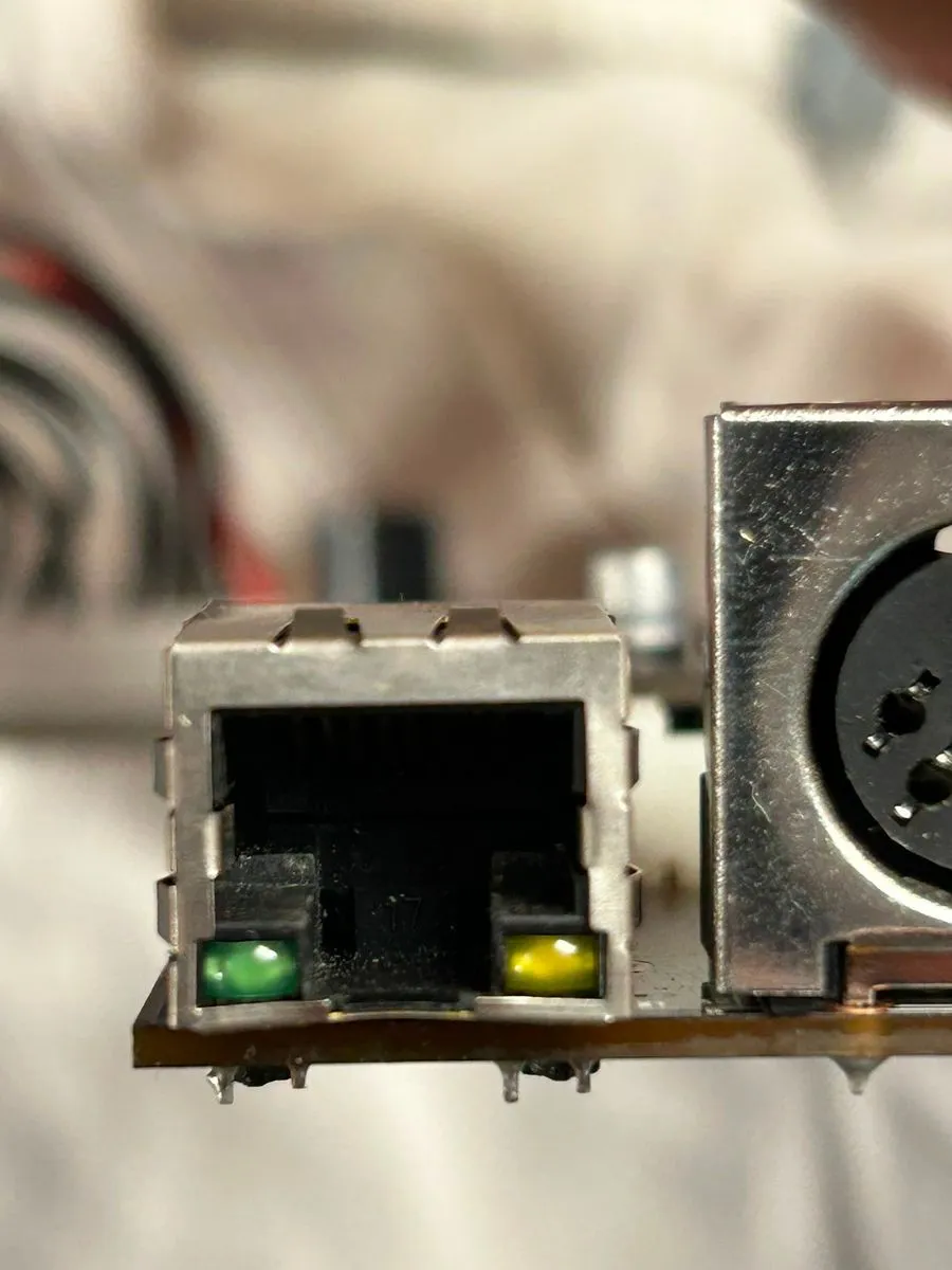

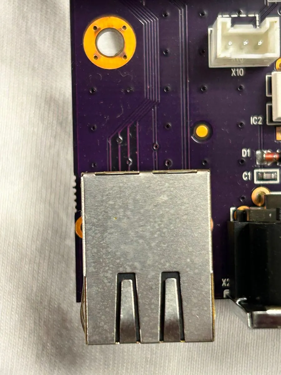

    Ich habe die RJ 45 Buchse am M32R kaputt.
    Die Artikelnummer von Midas lautet : CF25-00045-000
    Hier in Belgien gibt es eine Firma die den Ersatzteilvertrieb für Music Tribe macht und verlangt für diesen blöden Stecker 41 Euros !!!!!
    Gibt es keine Alternative ? Dringend danke

    Da steht leider nichts drauf. Sind die Magnetics extern oder in der Buchse?

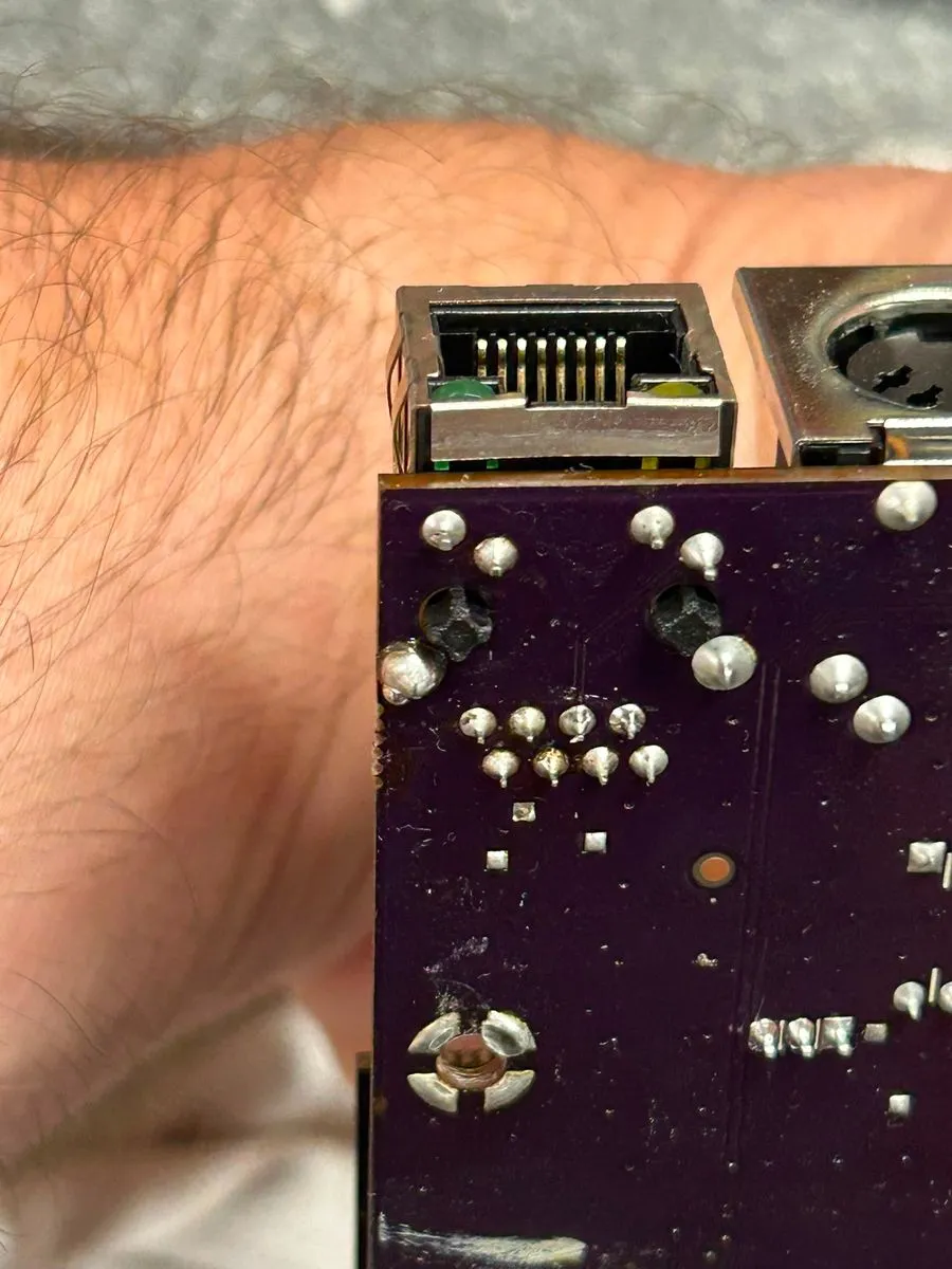

    Es gibt von den Teilen leider viele verschiedene Varianten. Identisch aussehende Teile können vertauschte Pins haben. Selbst wenn es mechanisch passt, muss es also nicht funktionieren.
    Dass die Pins der LEDs versetzt sind ist ungewöhnlich, ließe sich aber zur Not biegen.

    Vorsicht, da sind Übertrager drin und die müssen zur PHY passen. Was ist denn für einen PHY verbaut und dann kommt man auch auf die passende Buchse.
    Ohne Vorheizplatte würde ich das aber nicht versuchen, da sind meist große Masseflächen drum die dir die Wärme sehr schnell wegziehen.
    Auch wenn es einfach ausschaut, lass das einen Fachmann machen.

    Standard Teil RJ45/Right Angle/Poles=14/W/ LED/Shielded also nichts kompliziertes....
    Wollte es nur gesagt haben, die Teile lassen sich leicht auflöten aber aufgrund der großen Fläche scheitern ungeübte oftmals dran beim ablöten. Die PCBs sind dann nur noch schwer zu retten....

    Gut vorwärmen (Platte oder vorsichtig mit Heissluft), noch mal fluxen und dann ins Zinnbad halten.
    Die Pins sind gekröpft damit die Buchse beim Bestücken nicht raus fällt und die Löcher sind so eng bemessen dass du selbst mit guter Entlötlitze und viel Flussmittel nicht alles lose bekommen würdest. Dann rupft es dir beim Abnehmen des Teils die superdünnen Leiterbahnen auf der Oberseite der Platine ab...

    Ggf kann man auch erstmal einen Fuß der Schirmung durchtrennen, und das Schirmblech vom Plastikkorpus abfummeln. Dann kann man den zweiten Massepin relativ entspannt ablöten und hat das Schirmblech bzw die hitzeabsorbierenden Stellen schon mal erledigt.
    Dann zeigt sich auch wie die LEDs in den Grundkörper integriert sind.
    Mit Glück kann man die erstmal im Board lassen, und braucht nur die acht Signalpins mit viel Lötzinn soweit erhitzen, dass man die Buchse am Stück rausziehen kann. Dann die LEDs auslöten und zum Schluss die verschlossenen Vias mit entlötlitze oder Pumpe freimachen.
    Lötbad ist natürlich auch eine Option, sofern man den Bereich der Platine einzeln getunkt bekommt. Zum abheben kannste auch einen rj45 Stecker in die Buchse stecken um einen besseren Hebel zu haben
