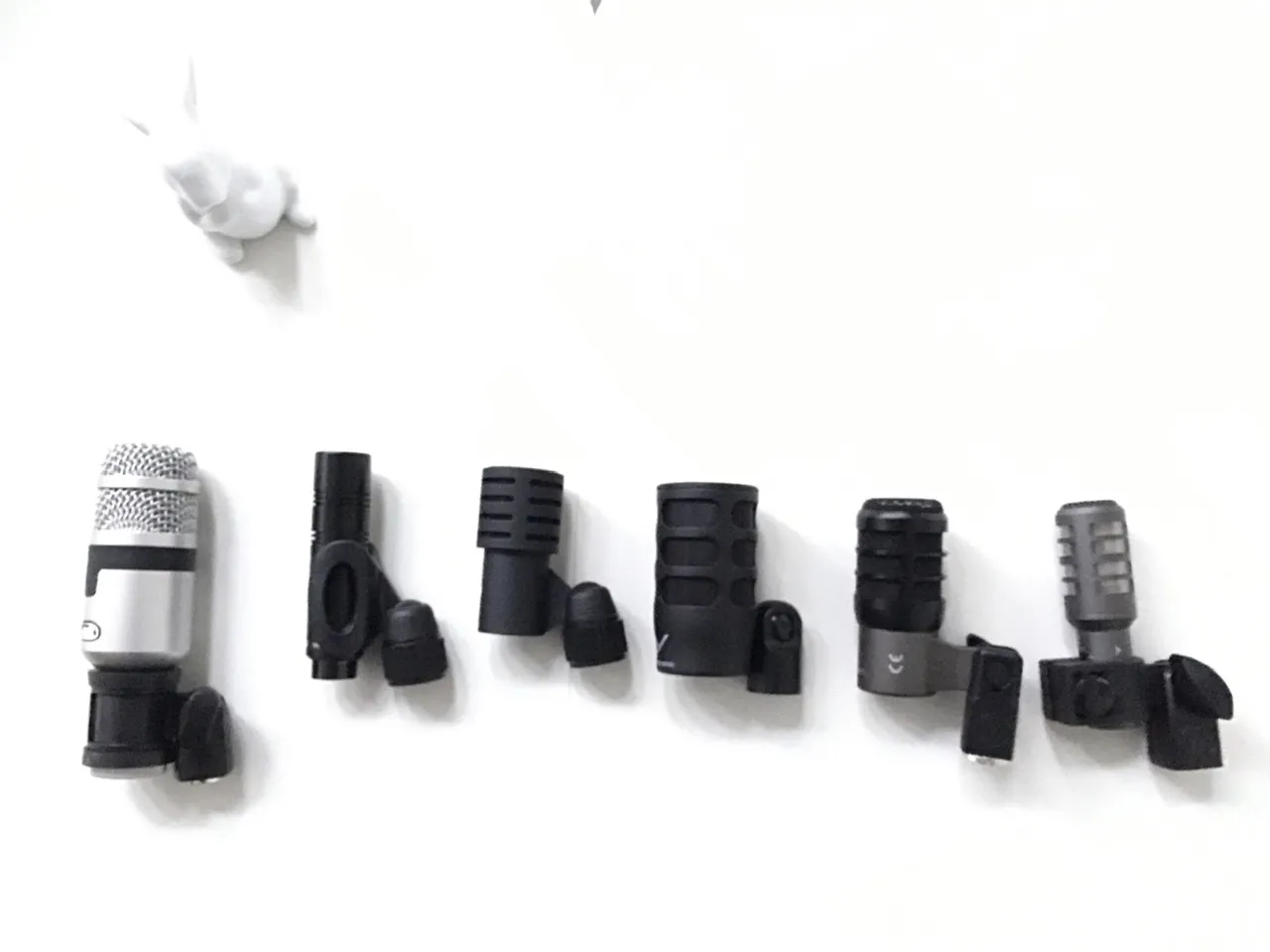

    So ich hab‘ euch mal zwei Foddos gemacht, damit man versteht, wie das mit den Abmessungen der Mikros ist ( links oben zum Vergleich der Osterhase:
    1. Miktek PM10
    2. Beyerdynamic M420
    3. Beyerdynamic TG D35d
    4. Beyerdynamic TG I51
    5. Audio Technica ATM230
    6. Audio Technica AE2300
    man kann schon sehen, was ich meine mit mächtig oder?

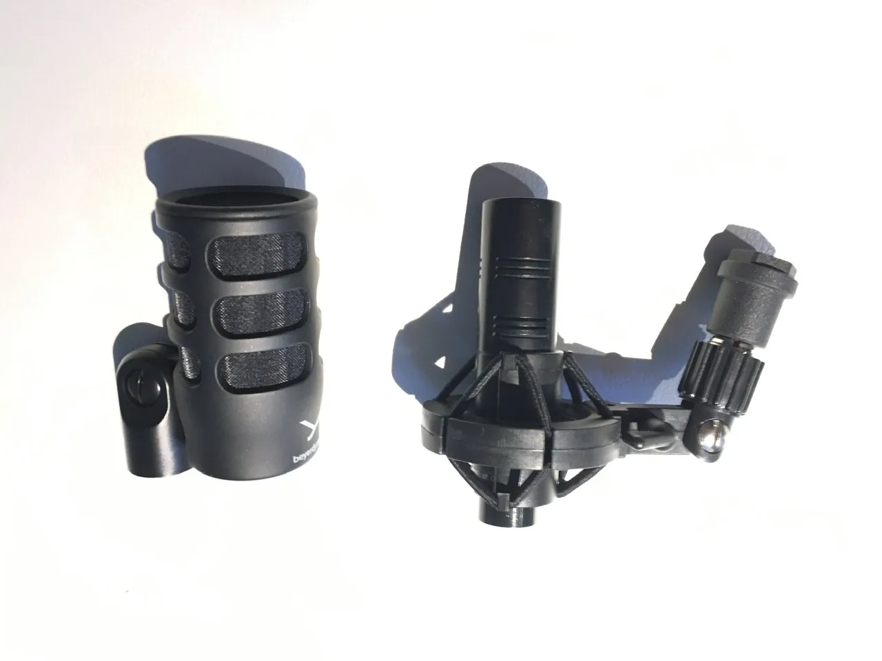

    Wenn ich aber mal ehrlich bin, das M420 betreibe ich, um eine gute Körperschallentkopplung zu haben, so:
    dann ist das ist das auch nicht mehr sooo schlank.;)

    So jetzt hatte ich Zeit, mich damit zu beschäftigen.;)
    Zunächst mal zum TG I51 selbst: Der „gemalte“ Frequenzgang täuscht ... es klingt nicht nach SM57, ist eher mittig abgestimmt. Die Kapselaufhängung entkoppelt sehr gut Bässe und lowmids, die Rückwärtsdämpfung ist exzellent. Aufgefallen ist mir beim Beklopfen eine Gehäuseresonanz bei ca 670Hz, deren Praxisrelevanz ich noch nicht so genau einschätzen kann. Das Gehäuse ist superrobust, die allseits beliebte MKV87 ist nicht im Lieferumfang!
    Ich persönlich sehe es für mich nicht als Snare Mikro sondern ganz klar am Gitarrenamp.
    Zu den Vergleichen und der Nutzung an der Snare sehe ich es für ein Konzertmikro so: Das Snare-Mikro ist für mich Ausdrucksmittel wie für den Drummer die Snare selbst und ich wähle es so aus, dass ich den Sound der Snare damit „featuren“ kann, also
    Rock-Snare darf auch am Mikro ordentlich fett im 100Hz Bereich sein und satt Höhen haben,
    Latin-Snare darf gerne mittiger sein, Funk-snare krack + höhen u.s.w. Ich gebe den Supernieren meist den Vorzug an der Snare wegen besserer Ausblendung der Hihat und weil Supernieren grundsätzlich einen etwas ausgeprägteren Naheitseffekt haben.
    Das TG D35d macht für mich ganz klar den besseren Snare Job als das TG I51, mehr Druck und besser zur Snare passende Höhen, eigentlich für mich sogar was die verschiedenen Stile angeht, ein Allrounder.
    Das ATM230 hat noch mehr Bässe und Höhen als das TG D35d und ist für mich DAS Rocksnaremikro.
    Das AE2300 ist ganz klar viel neutraler als alle anderen Mikros, für mich ebenfalls kein typisches Snaremikro und ich setze es lieber für Bläser, E-Bass als Box-Mikro, Gitarre u.s.w. ein.
    Das M420 hat als ehemals für Sprecher gedachte Version des M201 mit per Abstimmung kompensiertem Naheffekt wenig Bässe und ist eher was für bewußt „helle“ Snares oder Timbales.
