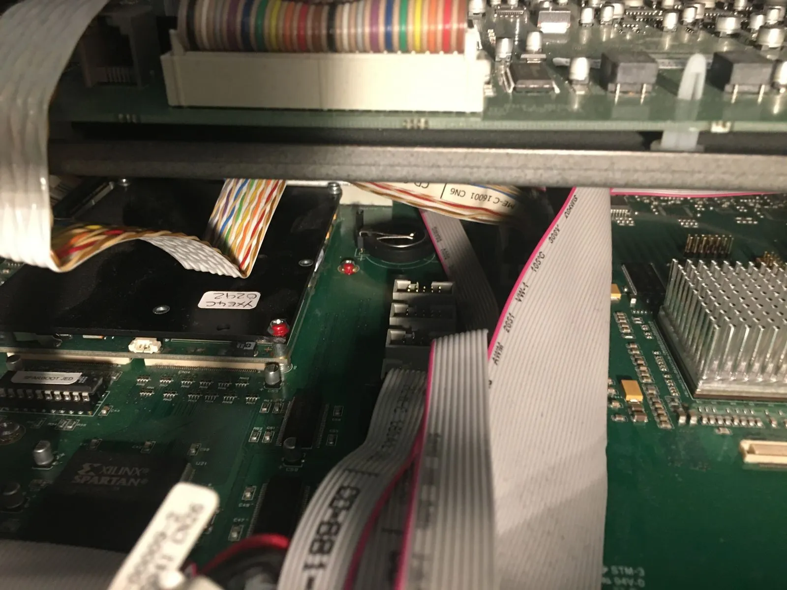

    Ich bin vielleicht ein bisschen spät damit aber besser jetzt als nie. Leider erhalte ich keine Update-Benachrichtigungen mehr vom Vertrieb obwohl der Erwerb des letzten DiGiCo-Produkts erst 1,5 Jahre her ist. Vielleicht kann man vertriebsseitig mal darüber nachdenken, ob das so sinnvoll ist, jemanden, der sich hier gekümmert hat, so zu vernachlässigen:
    Wenn jemand entweder nach dem lockdown oder nach dem Erwerb einer gebrauchten SD-Konsole unklaren Zustands (ja das ist was für Leute, die gerne WAVES plugins nutzen aber gemwerkt haben, dass sie vieleicht doch mehr Mischpult brauchen, als LV1 so bietet ;) ) nach langer Pause wieder in Betrieb nimmt, bitte
    UNBEDINGT TN511 (https://digico.biz/base_product/all-technical-notes/) LESEN!
    Ich habe erst jetzt meine SD8 und SD11i Pulte auf V1619 geupdatet, (kein Funktionsupdate für SD) und dabei folgendes vermeidbares Erlebnis gehabt:
    SD11i update problemlos wie gewohnt, danach gleiche gewohnte Prozedur mit SD8 Core2. Dabei läuft das update ungewöhnlich langsam und bleibt dann eingefroren _> Windows-Fehlermeldung - "irgendwas mit Clock" :/ -> Abbruch -> Nach Aus- und wieder Einschalten -> Pult läd V1528 -> spielt. Dann gemerkt, dass die interne Uhr ein 2007er Datum zeigt -> aktuelle Zeit eingegeben -> neuer update Versuch flutscht aber ->
    DAS PULT FÄHRT NICHT ORDNUNGSGEMÄß HOCH sondern bleibt im HIBERNATE Zustand stecken und macht nichts mehr! Neustart bringt keine Verbesserung.
    Dann (Samstag nachmittag) Anruf bei der alten support Nummer und Gott sei Dank! die gewohnt professionelle Hilfe beim Umgehen der geschrotteten Version und Restaurieren der richtigen Version. Fehleranalyse ganz klar das Datum infolge der leeren Speicherbatterie des Embedded Windows Computers und ich Depp kenne sogar den Fehler von Wiederbelebungsversuchen lange nicht benutzter WIN7 Computer!!! :rolleyes:
    Heute Batteriewechsel der 0815 CR2032, die ich sogar noch lagernd hatte. Ist jetzt nicht gerade auf dem Präsentierteller, die Rechner-Platine wohnt unter dem touchscreen unter der Local I/O Platine, ging aber mit Verständnis für die Funktionsweise des Batteriehalters blind manuell ohne Demontagen oder Ausstecken von Flachbandkabeln:
    Die Batterie befindet sich in der Bildmitte tief unter der local I/O Karte, deren Ausbau ziemlich mühselig ist, daher die "Blind-OP" mit der Hand. Geht unter Sicht vielleicht auch mit zwei langen anatomischen Pinzetten. ;)
