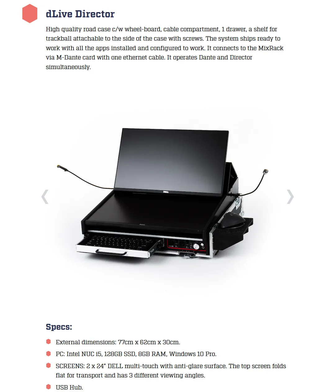

    keine Angst, ich hab mich nicht verlaufen:-)
    Ich hätte da mal eine Fräge. Sind hier dLive User, die ein Touchscreen basiertes Rig benutzen? Und mir vielleicht dazu ein, zwei Fragen beantworten können?
    Ich frage deshalb, weil ich gerade so etwas für den Waves LV-1 zusammenbaue und mir dachte, worum das ganz nicht auch dLive kompatibel machen?
    Also so in etwa-->
    WW
    CEO @ SoundSurface
    Waves Soft- & Hardware Dealer
  • steffenr
    377
    1.683
    • 21. November 2019 um 10:10
    • #578
    ich hab da auch schon mal drüber nachgedacht...
    der Erfolg hängt hier direkt von der Qualität der Touch Monitore ab
    es gibt da ganz schlimme... aber auch einige sehr gute

    ach ja... das gibt es auch woanders
    https://www.salzbrenner.com/de/produkte/di…aris-touch.html
    https://www.salzbrenner.com/de/produkte/di…-evolution.html
    Jo, die meinsten nutzen den Dell 2418HT. Der tut wirklich gut und ist auch matt.
