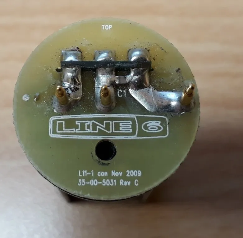

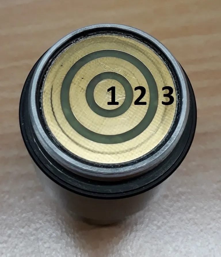

    Ich hab um einen Überblick zu bekommen mal grob fahrlässig die Widerstände am Wechselkopf gemessen:
    Die Widerstände zwischen folgenden Kontakten betragen:
    1 - 2 745 Ohm + klick
    1 - 3 236 Ohm + klick
    2 - 3 509 Ohm
    Bei 1-2 und 1-3 war ein Klicken aus der Kapsel zu hören.
    Ich hätte andere Werte erwartet und kann üder die interne Verschaltung der Kapsel nur spekulieren .
    Ich gehe davon aus, das zum störfreien Kabelbetrieb zudem noch ein Übertrager sinnvoll währe.
    Auf der Kontaktplatine ist zudem zwischen 1 und 3 ein nicht näher bezeichneter Kondensator eingelötet.
    Evtl. gibt der einen Hinweis.

    Meine Vermutung wäre:
    1 - Signal
    2 - Versorgungsspannung
    3 - Masse
    Der Kondensator könnte, wenn er sehr klein ist, als einfacher High-Cut für alles oberhalb des hörbaren Bereichs dienen.

    Weiterer Test:
    Prüf doch mal an welchem Pin die Polarisationsspannung anliegt bzw. wie hoch diese gegen die anderen beiden Pins ist. Dies täte mich nebenbei gesagt schon länger interessieren mit welcher Spannung die Kapseln in den Funkmikros polarisiert werden.
    Das Knacken kam ja wohl durch die Probe-Spannung deines Messgerätes zwischen Pin 1 und den anderen. Die Kapsel funktioniert ja dadurch als elektrodynamischer Lautsprecher.
    Täte auch auf 1 - Signal und 3 - Masse tippen.

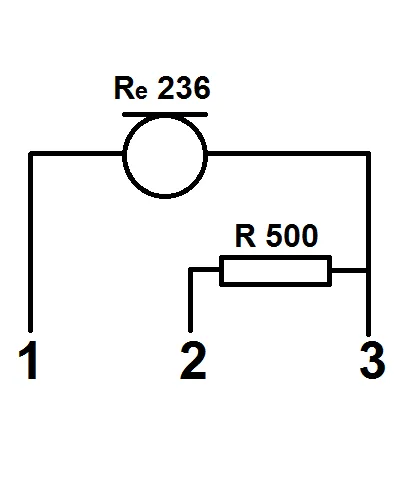

    Mir kam noch ein Gedanke zur Beschaltung.
    Die Skizze würde die gemessenen Widerstände und das klicken der Kapsel bei 2 von 3 Messevorgängen sauber erklären.
    Die Schaltung erinnert mich an diese Spar- "balanced" XLR Ausgänge, die statt eines 2. Ausgangstreibers einfach einen Widerstand verwenden.
    Bei einer Mikrokapsel aber wohl eher nicht das, was man braucht.
    Kann es sein, das der 500Ohm Widerstand nur eine Art Grundlast für die Versorgungsspannung ist, die hier nicht gebraucht wird?

    Super, danke dir.
    Auch das passt zum vermuteten Schaltbild und der Pinbelegung.

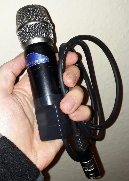

    Ich habe gute Nachrichten.
    Das System funktioniert.
    Ich habe kurzerhand den defekten Sender komplett geschlachtet und die Kontaktplatine so umgeschnitzt, das ich die Angänge direkt anlöten konnte.
    Dann noch ein Kabel dran, zugentlastet, das klaffende Loch vom Display zugeklebt und fertig.
    Belegung:
    Pin 1 -> +
    Pin 2 -> nicht belegt
    Pin 3 -> -
    Gehäuse -> Schirm/Masse
    Der Vergleich zur Funkstrecke war auch zufriedenstellend.
    Beides klingt komplett gleich.
    Ich konnte dieses UFO sogar auf einer Veranstaltung unter reellen Bedingungen testen.
    Der Keyboarder wollte spontan doch noch ein wenig Background mitsingen und ich hatte das Teil vom Funkstreckenvergleich her noch im Gepäck.
    Das hat problemlos funktioniert - kein Brummen, keine Einstreuungen vom Dimmer oder ähnliches.
    Jetzt bleibt noch die Aufgabe das Ganze in ein ordentliches Gehäuse zu packen.
    Da wird wohl ein wenig Alu - Dreherei notwendig werden.
