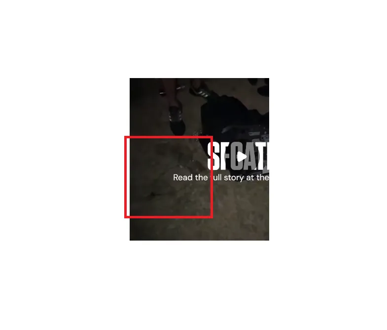

    Im Video irritiert mich, dass die Party offenbar einfach fortgesetzt wurde.
    Laut Sozial Media Kommentaren ging das ne ganze Zeit weiter bis ein Techniker der privat im Publikum nahe der Absturzstelle zu Gast war mal zum FOH gegangen ist und die Jungs drauf hingewiesen hat dass da Lampen tief fliegen. Die Verletzte Person war da schon länger abtransportiert und die restlichen Gäste haben wie im Video zu sehen nichts besseres zu tun gehabt als zu filmen ... das Foto stammt von eben dieser Person um es am FOH zeigen zu können.

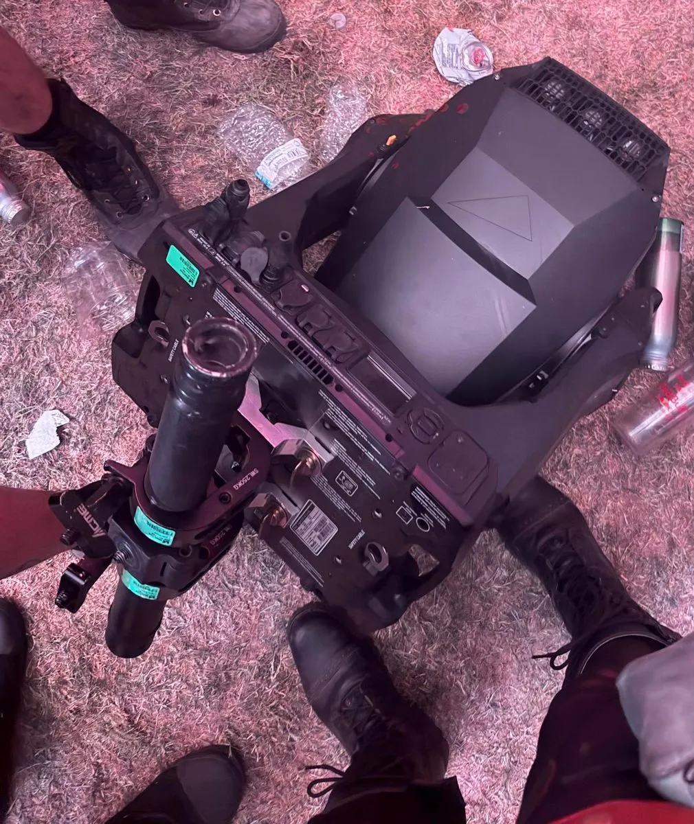

    • 13. April 2026 um 14:30
    Jetzt ja.
    Schraube ausgedreht und aus den letzten beiden Gewindegängen gerissen.
    Ob das Safety fehlt oder gefehlt hat lässt sich nicht genau sagen, da die Lampe vom Publikum wild durch die Gegend gezerrt wurde. Auf einem Video erkennt man jedenfalls ein Safety NEBEN der Lampe am Boden liegen. Bei Zwei Haken wäre das aber auch nicht erforderlich gewesen.

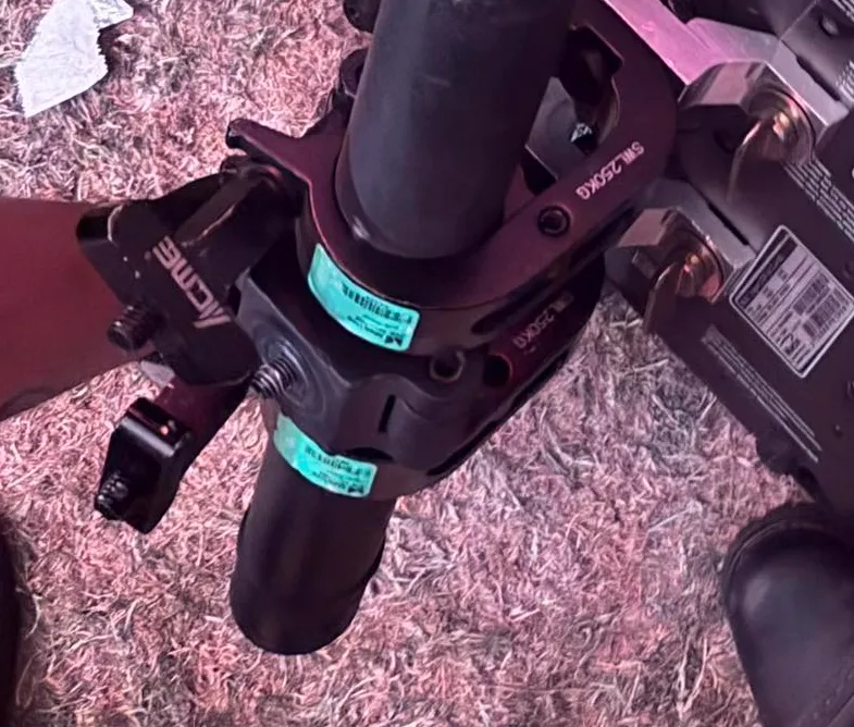

    Das Problem einer mutmaßlich M10 Schraube sind die 48Nm Anzugsmoment. Die bringe ich mit einem Innensechskantschlüssel von Hand auf ... und eben auch mehr. Die lässt sich ohne weiteres von Hand über die Kotzgrenze anziehen, dann ist die Schraube durch. Wenn da dann Dynamik durch Schwingung / Wind rein kommt schnappt die Schraube eben durch.
    Nicht fest genug angezogen löst sich die Schraube von selbst.
    Ohne Schraubensicherung ebenfalls.
    Das sind Punkte die ich schon immer kritisiere.

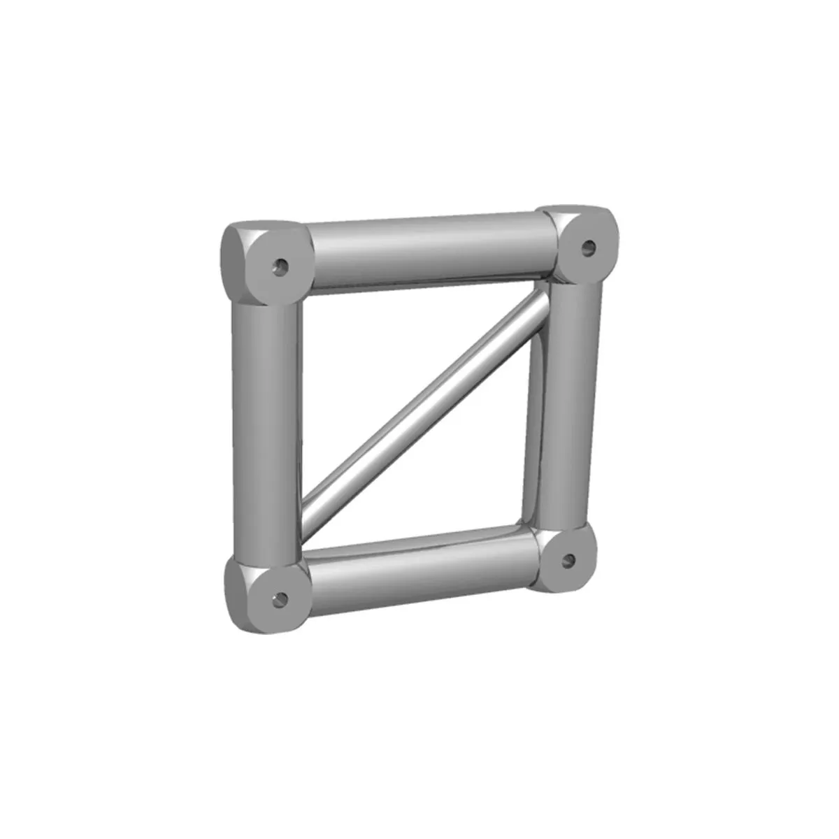

    HOFKON 290-4 Box Corner, halb - H.O.F. Alutec
    (Artikelbezeichung - Bildquelle)

    Auf dem Coachella Festival ist ein an einem Drop über Publikum installiertes Movinglight ins Publikum gestürzt und hat eine Frau am Kopf getroffen und schwer verletzt.
    Ursache ist eine gebrochene oder losgedrehte Schraube welche die Schelle des Querrohrs an einem Halbkonus befestigt hat.
    Das Sicherungsseil am Querrohr hat hier natürlich keinerlei Funktion mehr.
    Ein geschweißtes T oder hochfeste Schrauben und ein Drehmomentschlüssel hätten das verhindert.

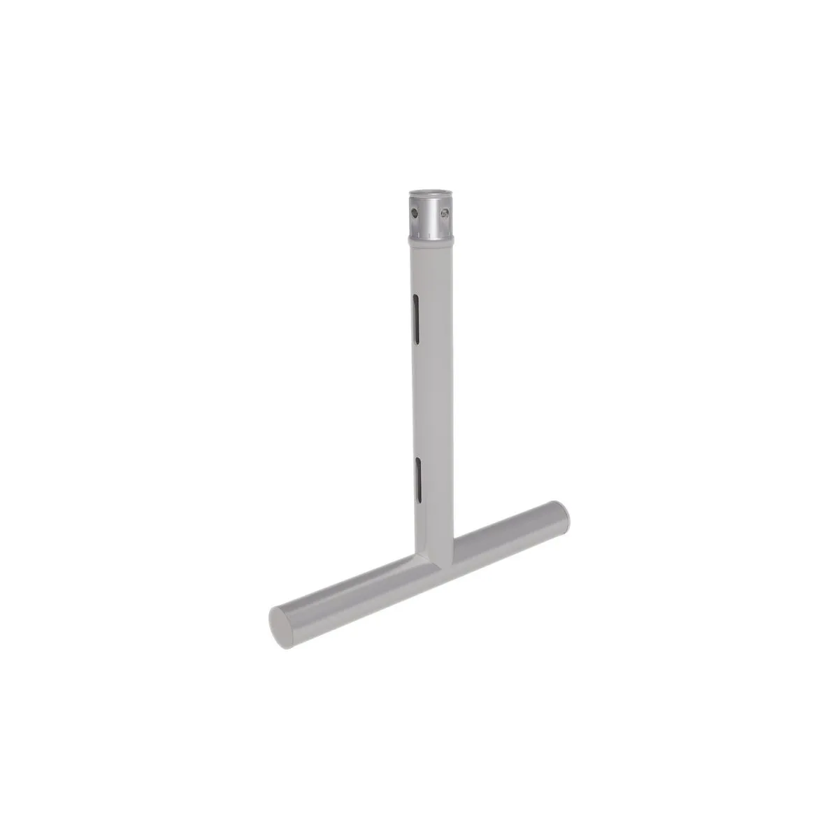

    Die bessere Lösung: Droparm HOFKON 290-1 - H.O.F. Alutec
