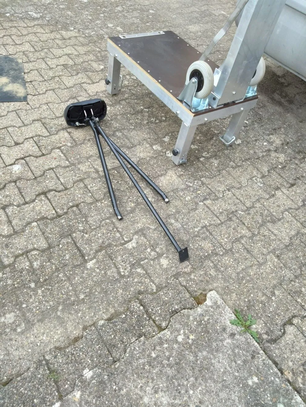

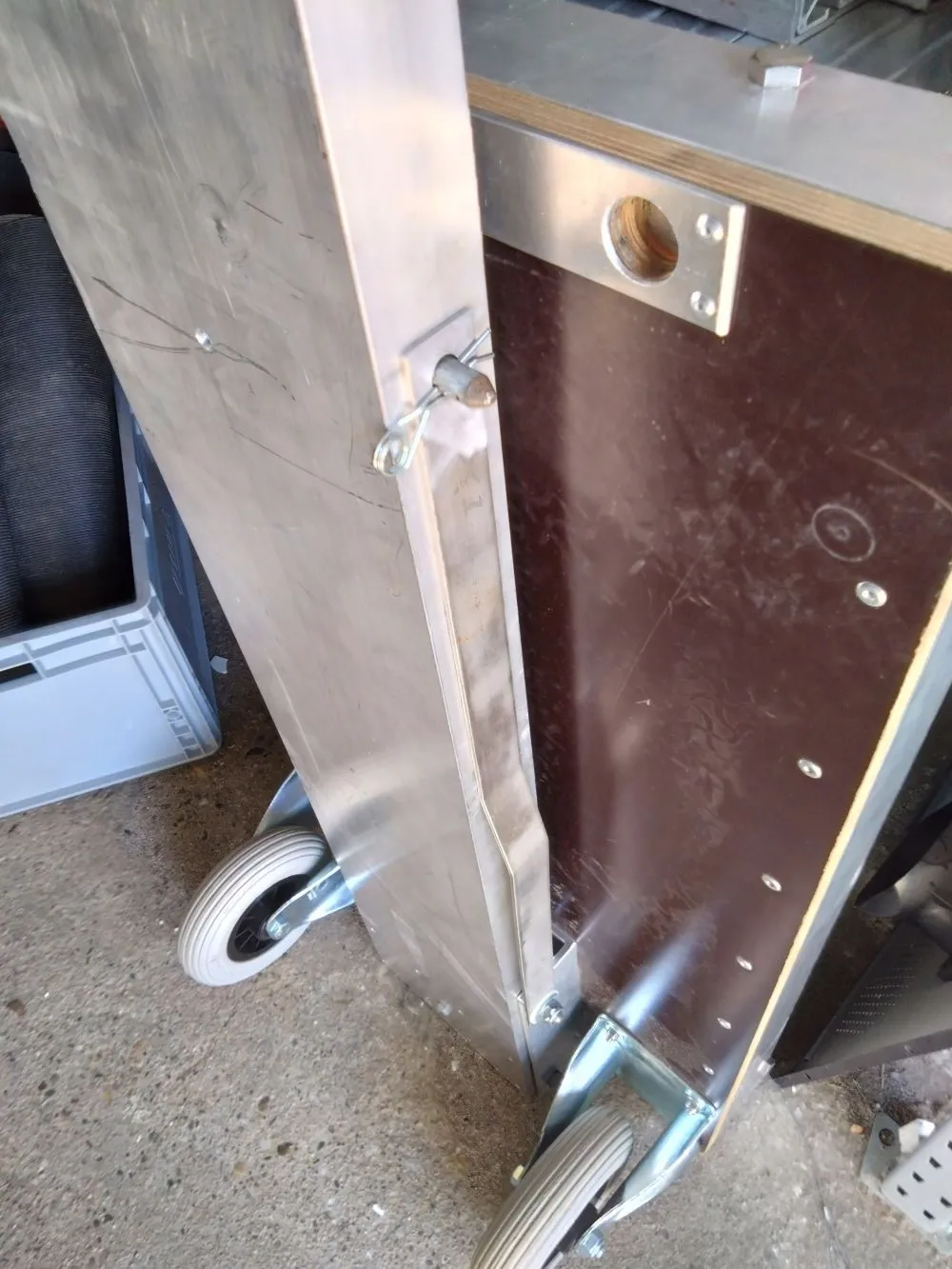

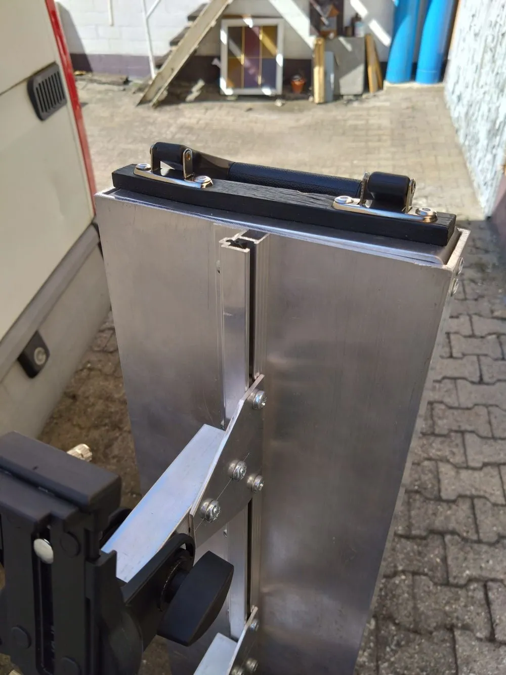

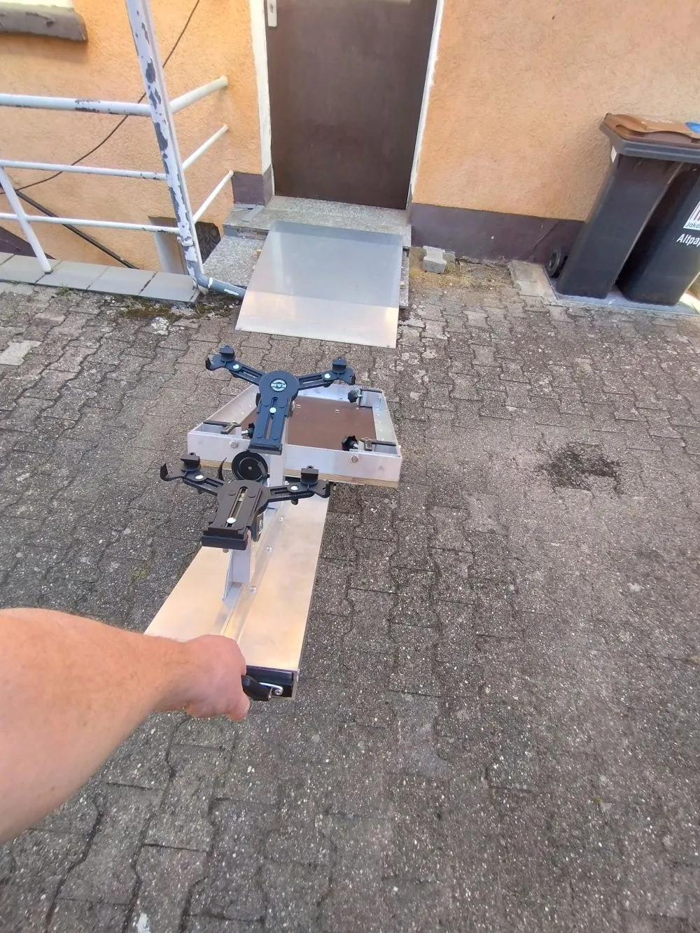

    Am bequemsten ist es wenn man das Stativ hinter sich herzieht. Die Füße stecke ich aktuell in den Rucksack und den Sitz trage ich zur Zeit noch in der anderen Hand.
    @h+d
    Ohne Anbauteile 24,5 kg
    test
    Der Ständer hat 20cm x 5cm. Die Maße resultieren aufgrund der Größen der Handelsüblichen Griffen. Du hast aber Recht, das ist schon recht massiv, Meine Überlegungen gehen in die Richtung, ob ich nur das untere Teil zukünftig so mache und den oberen Teil, über den Streben z.B. aus Holz.
    Eine ausklappbare Fußbank wäre ab ungefähr einer Höhe von 23 - 25 cm umsetzbar, darunter lässt das L-Profil, welches die Verbindung zur Bodenplatte herstellt kein Platz.
