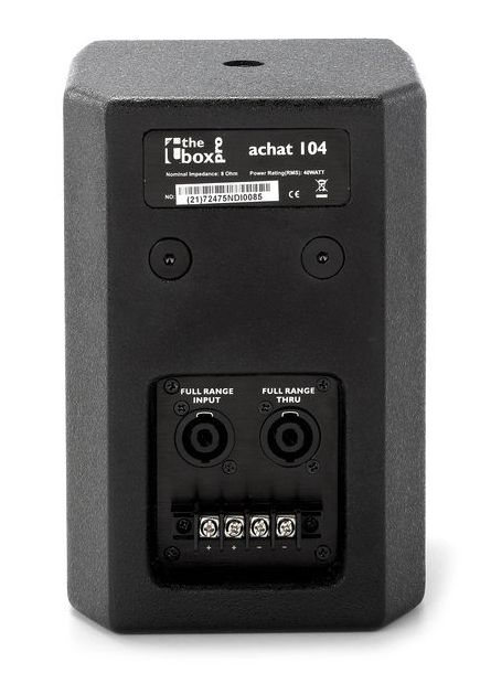

    Die Bar hat eine grösse von 220qm und ist derzeit mit 8 kratzenden Achat Thomann Brüllwürfeln ausgestattet. In den Ecken stehn 2 Subs. Das ganze hängt an irgendwelchen Tamps und hat eingebaute passive Trennungen. Es geht jetzt erst mal darum bei einer Vorführung beim Kunden einen Boahgeil und Habenwollen Effekt aus zu lösen. Das sollte im direkten Vergleich mit dem derzeit verbauten Schrott nicht all zu schwer werden. Seeburg deswegen weil es mir wie bereits geschrieben, empfohlen wurde und trotz der Qualität noch bezahlbar ist. Hier rüsten bereits einige Namhafte Beschaller um auf Seeburg und der Besitzer kennt die Marke auch schon. Ebenfalls haben mich die technischen Daten wie Belastbarkeit und Schalldruck beeindruckt. Sollte ich da was falsches zitiert haben dann liegts daran das es mir so erzählt wurde.
    Ich habe die edlen Würfel aber noch nicht gehört und daher die Frage wer die in einer ähnlichen Installation bereits getestet hat. Thats all.....

    Zitat von &quot;stichpunktartig&quot;
    # BAR 220qm,
    # derzeit 8 kratzende Achat Thomann Brüllwürfel
    #+ In den Ecken 2 Subs, eingebaute passive Trennungen.
    # das Ganze hängt an irgendwelchen T.amps

    es wäre jedenfalls noch wünschenswert zu wissen, welche "Achat Brüllwürfel" da verbaut sind. nur wenn man das weiss kann man ungefähr abschätzen, ob die angefragten i4 pegelmässig überhaupt in frage kämen.
    dein hinweis, dass die 8 verbauten boxen bereits beschädigt sind ("kratzen") lässt ja schonmal den schluss zu, das die neuen lautsprecher und verstärker schon mal deutlich leistungsfähiger sein sollten. und da haben so klitzekleine böxchen doch durchaus ein paar einschränkungen :lol:
