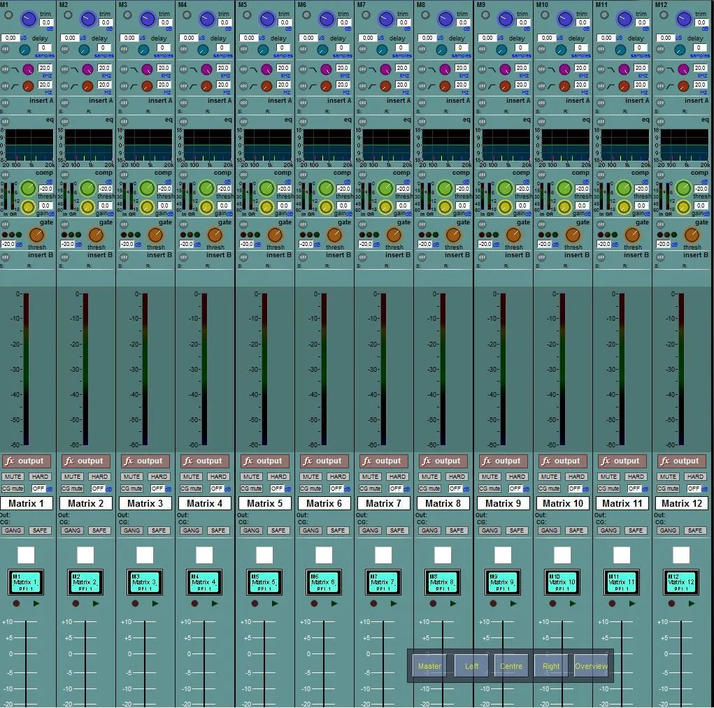

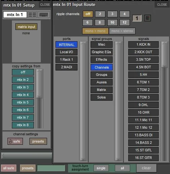

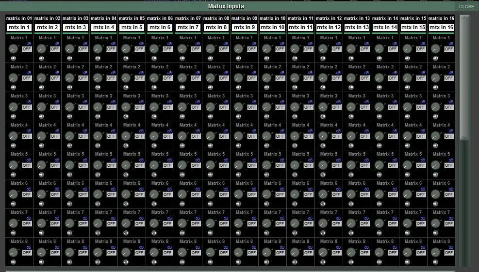

    Das wären die Matrix Inputs bei DiGiCo mit der Auswahl der jeweiligen Quellen, die eigentliche Matrix, wie sie klassischerweise aussieht. Wenn man auf einen der weißen Scripple Strips oben tippt/clickt, öffnet sich ein Auswahlfenster, in dem man nahezu alles in den Pulten zu Matrix-Eingängen machen kann.
    Das wäre das dazugehörige Auswahlfenster für den Input patch
    Das wären die dazugehörigen Matrix (Master) Outputs, die eine komplette Signalbearbeitung beinhalten.
