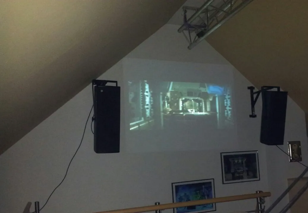

    Billige Baumarktdübel genommen? Die in Verbindung mit den falschen Schrauben halten definitiv nicht.
    Ich nehme nur noch die Dübel von Fischer oder von Würth. Alles andere gab auch schon böse Überraschungen.
    Bei mir hängt ein Pärchen K289 von Coda im Heimkino. Ist noch nichts runter gekommen. g****

    Die optische Gestaltung des Ganzen hat noch Luft nach oben. Viel Luft.
