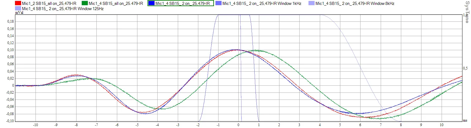

    Ich habe mir noch ein paar Gedanken zum akustischen Zentrum gemacht.
    Die genannten Subwoofer strahlen omnidirektional ab. Müsste da nicht auch das akustische Zentrum wie eine Kugel um den Subwoofer bestehen? Dann gäbe es gar kein hinten und vorne.
    Falls mir das jemand noch knackig erläutern könnte, wäre das super!

    Zitat von KurtSchuster
    1. Wie ist es zu erklären das sich das akustische Zentrum bei einem einzelnen Subwoofer vor, also nicht innerhalb der Box oder an deren Rand, befindet?
    Das hat etwas mit dem mit Verhältnis zwischen Schallschnelle und Schalldruck zu tun. Um ehrlich zu sein, ich habe die Ausführungen des niederländischen Kollegen in dem AES Whitpaper nicht so gut verstanden, dass ich das jemandem vernünftig erklären könnte. Vielleicht kapieren das wirklich schlaue Leute wie Volker Holtmeyer in Gänze - dem Ingenieur ist ja nichts zu schwör:) Ich habe, mittlerweile, etwa 12,5% des Whitepapers verstanden.
    Ich war heilfroh als die Funktion des Kalkulators verifizierbar war wobei, nach jetzigem Stand, sich für mich zwei Zentren andeuten. Eines das für den Schalldruck zu gelten scheint, und eines das (mit über 20 Subs verifiziert) für Zeit / Phase gilt und das von meinem Kalkulator gerechnet wird. Ich gehe der Sache morgen nochmal auf den Grund. Erklären würde das einiges.
    Sorry für die Unvollständigkeit, ich wusste das aber bis etwa gestern Nacht auch nicht besser.
    2. Angenommen der einzelne Subwoofer stünde auf freiem Felde. Wäre das akustische Zentrum dann auch außerhalb der Box?
    Ja.
    Darum geht es. Die Subwoofer stahlen von dem Zentrum aus omnidirektional ab.
    Aber wieso ist das akustische Zentrum, von dem aus dieses Abstrahlverhalten ausgeht, VOR der Box?
    Verstehst du meinen Punkt? Wieso ist das nicht neben/hinter der Box? Dass es "omnidirektional" und eine Richtung (eben VOR der Box) gibt, kann ich noch nicht ganz verstehen.

    Hat Mathias doch oben geschrieben. Er weiß es (noch) nicht (genau). 12,5% des zu verstehenden Papiers. Drum nähert er sich (auch) experimentell um seinen Kalkulator mit Formeln zu füttern.

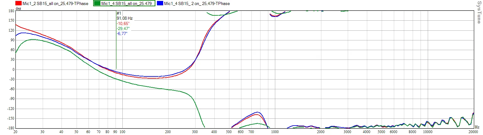

    Das stört mich nicht.
    Das mit der Glaubensfrage bestreite ich vehement, denn sämtliche Versuche von mir, Merlijn und sonstigen deutlich klügeren Menschen als mir, untermauern es.
    Das Video übrigens auch, denn die Interferenz findet genau so statt wie vorhergesagt.
    Legst du einen Subwoofer in einen Kreis und läufst in genau gleichem Abstand drumherum oder misst, ist er hinten erstmal leiser als vorne und kommt dort auch später an.
    Auch das verschieben der Austrittsöffnung auf die Mitte des Kreises sorgt nicht für 100% Gleichheit. Das ist hörbar und messbar, in Zeit und Pegel. Erst das einbeziehen des akustischen Zentrums bringt Gleichheit - hörbar, messbar, von John Vanderkooy erklärt (ich empfehle das zu lesen) und teilweise unwissend in Stein gemeißelt in jedem Inverse stacked gradient oder endfired Presets der Hersteller.
    Noch ein Argument dafür: nimmst du erst einen Subwoofer, misst vorne Impuls und Phase, legst einen zweiten genau daneben oder darauf, den du zunächst nicht anschließt ändert sich nichts. In dem Moment in dem der zweite Sub entmutet wird verschieben sich Impulsantwort und Phase so dass die beiden Subs in Zeit dem Mikrofon vorne näher kommen und sich von dem dahinter entfernen. Das kann man wahlweise mit 3, 4, 5 und ich damals insgesamt mit bis zu 8 Subwoofern machen und der Effekt setzt sich genau so fort.
    Es ist kein Glaube sondern Fakt.
    Das Zentrum auf der Zeitachse habe ich schon genau erfasst und mit zig verschiedenen Subs verifiziert, auch mit nachmessen der Delays für gradient und endfired Anwendungen der jeweiligen Subs.
    Da gibt es für mich nichts mehr zu ändern oder zu forschen.
    Was das, vermutlich, zweite Zentrum angeht von dem der Pegelabfall anhand des Abstandsgesetzes exakt berechenbar ist, gehe ich die Tage nochmal ran und habe die starke Vermutung, dass Merlijns Kalkulator ziemlich genau dafür zutreffend ist.
