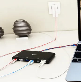

    Etwas in dieser Art fände ich viel sinnvoller:
    https://www.i-tec-europe.eu/?t=3&v=424
    Das verrückte daran ist, das dieses Ding vermutlich sogar mit Android-Geräten funktioniert.
    Wir sind auch auf ein Galaxy-Tab mit Mixingstation am M32r umgestiegen.

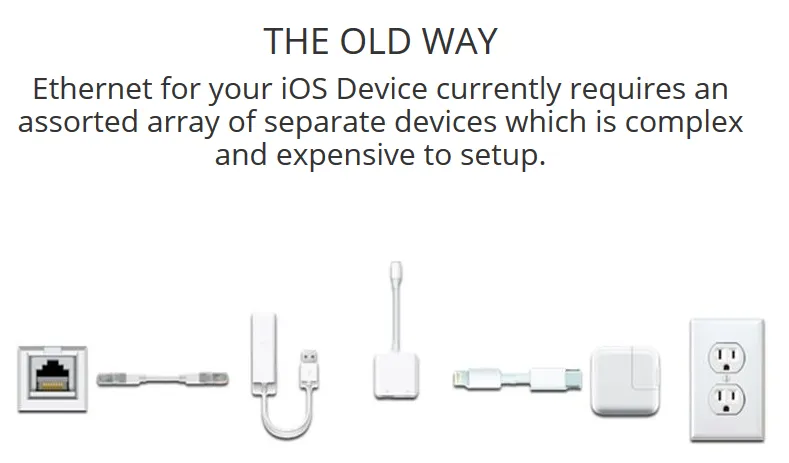

    Da taucht das Dingens dann ja mit "Power-option" auf. 8| Halbplastikversion mit einem Lightning-Eingang für das Ladekabel, was wohl jeder schon hat.
    €149,- find ich dafür recht sportlich für einen USB-LAN Adapter im Blechgehäuse. Nix anderes scheint das zu sein! Davor wird dann ein Wald&Wiesen lighning>USB gepacht.
    > https://support.gastrofix.com/hc/de/articles…d-%C3%BCber-LAN

    Das sieht auch irgendwie gebastelt aus.
  • ERICH
    825
    4.275
    • 21. November 2017 um 11:36
    Noch eigenartiger finde ich, das sie den fast identischen Aufbau als alten Irrweg darstellen - selber aber genau das verkaufen.
    Es ist wirkrlich der gleiche Aufbau - nur das der Ethernet Adapter im Bild durch ihre Gerätschaft ersetzt wird. Der Rest ist aber mehr oder weniger gleich.
