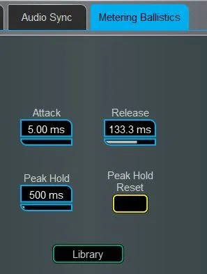

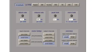

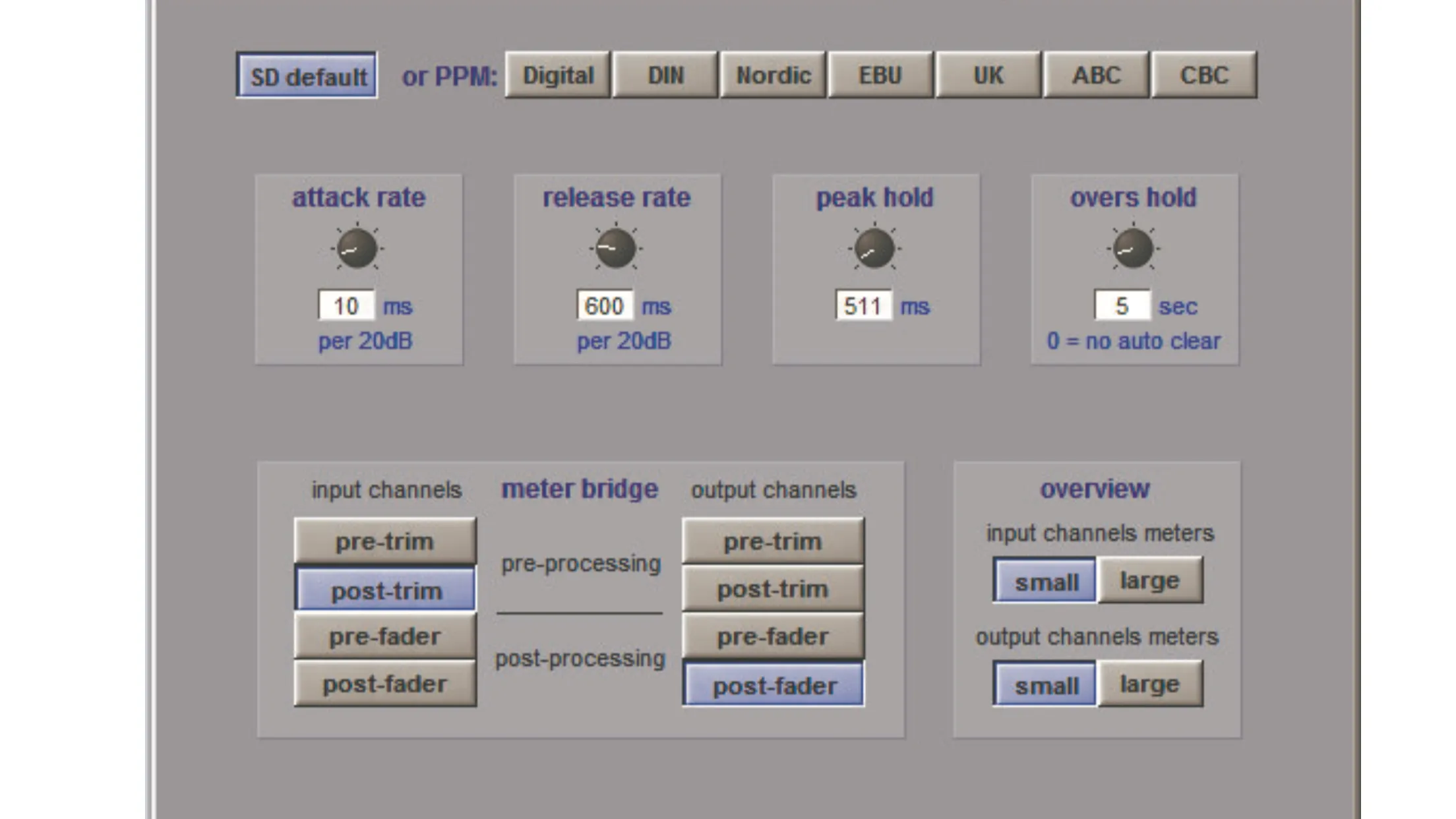

    man kann die anstiegszeit der LED meter leider nicht in allen digitalkonsolen einstellen.
    und es gibt meist auch keine dokumentation darüber, welche anstiegszeiten für die anzeigen verwendet werden.
    Es sollte so sein:

    guma, das ist natürlich perfekt gemacht!
    da muss man sich gar nicht mehr in die verschiedenen normen einlesen, sondern drückt bei bedarf einfach den button für "EBU" oder sonstwas... wirklich erstklassig!
