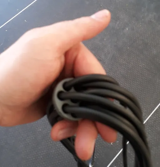

    Ich hab sowas selbst gemacht.
    Eine elastische, runde Kunststoffplatte und paar Löcher rein, fertig.
    Aus Materialmangel / Zeitdruck habe ich mal eine für ein kleines Subcore aus einem Kunststoff Schraubverschluss einer Einwegflasche gemacht. Einfach den Kragen abgeschnitten und gebohrt. Hält seit Jahren und der Kunststoff ist echt schön elastisch.
    Ansonsten irgendwas in Richtung POM nehmen. Das.mit Bündeln geht auch, aber nur wenn alle enden in das gleiche Rack kommen. Muss mal eine einzelne Leitung an ein anderes sieht es schnell doof aus.
    Ich hab sogar einen Kabelstrang mit 8 XLR und Kabelstern für das Schlagzeug. 7m sind zusammengebunden, dann der Kabelstern und die restlichen 3m sind dann lose enden, die der Kabelstern dann sichert.
    Einfach einmal legen und direkt anschließen. Keine Weiteren Kabel benötigt.

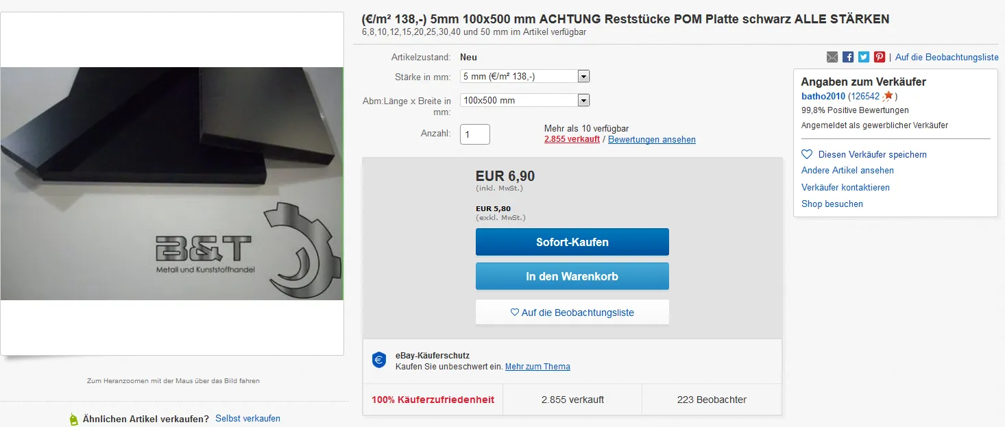

    Kunststoff hat nur dann scharfe Kanten, wenn man ihn nicht richtig bearbeitet.
    Ich habe bei meinen Kabelsternen alles gefast und mit Schleifpapier nachbearbeitet.
    Alles ganz rund und glatt.
    Sowas in der Art (alternativ auch 3mm dick für kleinere (4er Cores):
    Aus einer solchen Platte lassen sich dutzende Kabelsterne fertigen.

    ... und das ist ein Kabelstern aus eigener Herstellung:
    Er trennt 8 Mikrofonkabel auf etwa 2m länge (hier an der Input - Seite),
    ist unser "Standard - Drumset - Core".
    Auf der Gegenseite ist es stufenweise gesplittet - erst 4/4, dann 2/2/2/2, dann einzeln.
    Die kleineren 4er Cores haben eine 4er Mini - Stagebox und auf der Gegenseite einen Kabelstern.
