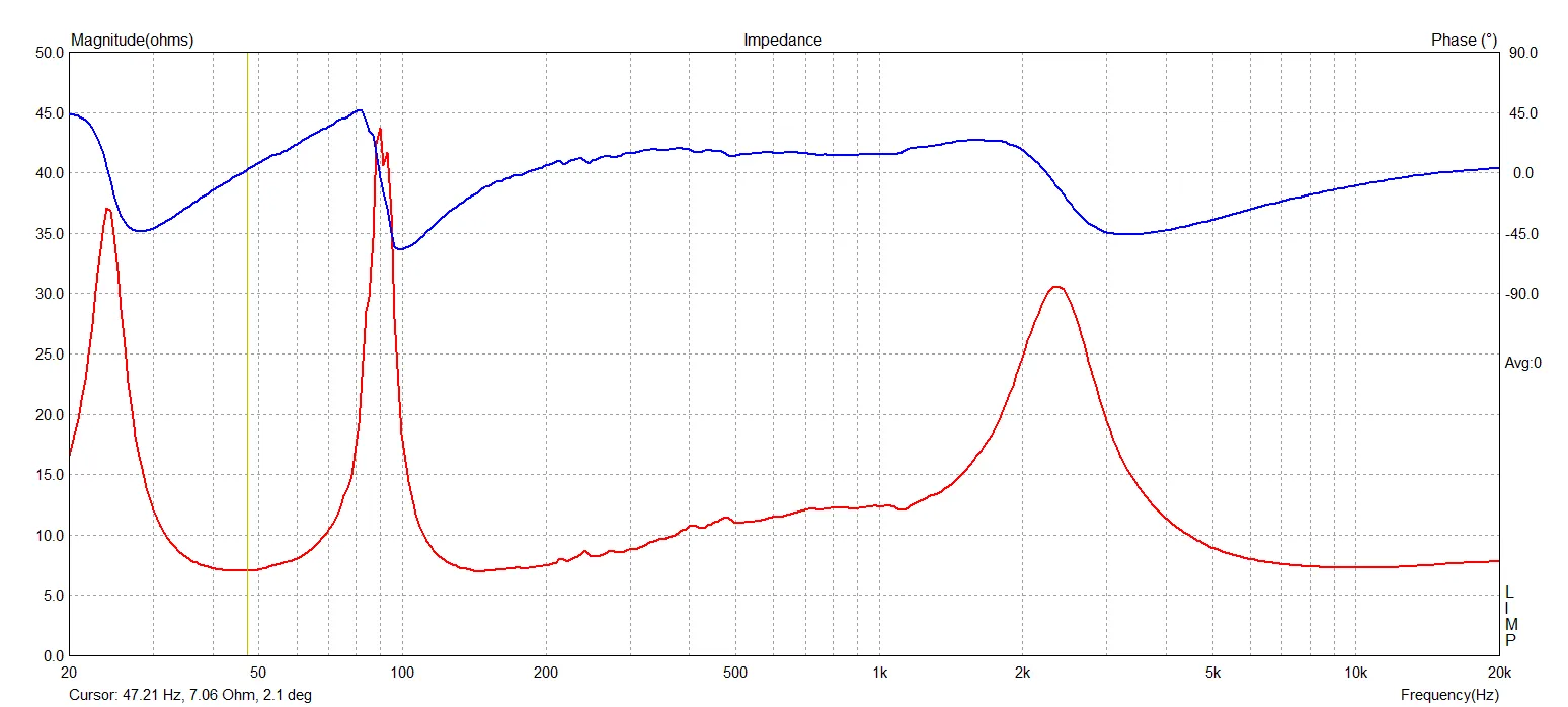

    Taaag in die Runde,
    ich hatte bei meinen Selbstbausubs immer mal wieder das Gefühl, dass mir beim Bau die Resonanzfrequenz der Ports zu hoch gerutscht ist und damit natürlich auch die Abstimmfrequenz der Box
    Ich habe sie daher mal messen wollen und habe Limp auf 2 Arten bemüht
    zunächst mal der Impedanzgang:
    Und nun zwei Interpretationen:
    a) Aus der "Theorie" gibt es die Näherung (?), die Resonanzfrequenz aus dem geometrischen Mittel der beiden Peaks des Impedanzgangs zu bestimmen (Also via sqrt(f1*f2) )... Ich wollte knappe 50Hz Tuning haben... ich habe gute 50Hz Tuning... Dafür dass das ganze ne Quick&Dirty Variante war: Super!
    Anmerkung: Ich meine das mal bei einer seriösen Quelle - ich meine sogar ein small-Paper - gelesen zu haben, aber ich kann partout keine brauchbare mehr Quelle für diese Art der Bestimmung finden
    b) Oftmals gelesen in Foren, aber nie in einer "echten" Quelle wird auch gern das Impedanzminimum zwischen beiden Peaks als Abstimmfrequenz interpretiert. Hier haben meine Kisten offenbar ein kleines Defizit, denn genau in diesem Bereich wackelt die Impedanzmessung etwas und ist unschön... woran das genau liegt kann ich nicht sagen. Wenn ich jedenfalls mal "blind" das Minimum nehme, dann liegt das eher bei knappen 60Hz, was nun wirklich etwas zu hoch ist. Entsprechend würde ich die Ports dezent verlängern.
    Jetzt meine Fragen:
    a) Welche Interpretation ist die Richtige? Eher 50 oder eher 60Hz?
    b) Sind die Abweichungen praxisrelevant? mir scheinen 10Hz in dem Frequenzbereich gigantisch viel, aber möglicherweise ist sowas "normal"?!
    c) Habt ihr nochmal seröse Quellen (gern wissenschaftlich, bin mathematisch versierter Nachrichtentechniker) zum lesen?
    Vielen Dank schonmal :)

    Also so viel sei gesagt: "Impedanzminimum" ist äquivalent zu "Imaginärteil der Impedanz = 0" und daraus folgt dann auch Phase = 0° insofern ists egal ob man "Phase = 0°" oder "Impedanzminimum" abliest. Ist beides exakt das gleiche.

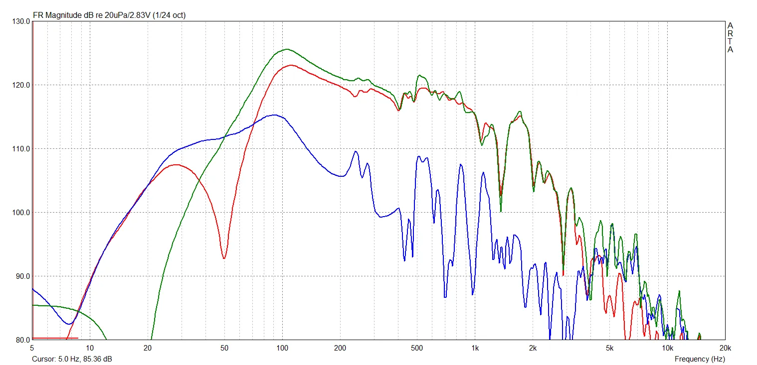

    Das sieht man dann, wenn man eine Frequenzgangmessung direkt mit dem Mic vor der Mitte der Membran macht. Es zeigt sich ein deutlicher Dip in der Kurve. Dieser Wert weicht immer ein wenig vom Impedanzminimum ab, sollte aber nach meinem Verständnis als Resonanzfall des Ports korrekt sein.

    Na jut, da sich hier alle auf "Impedanzminimum" geeignet haben - wobei das bei meiner Messung halt etwas blöde ist, weil es
    a) sehr flach und
    b) etwas "gestört" ist...
    gehe ich davon aus, dass mir das ganze echt etwas zu hoch gerutscht ist.
    Ich hatte auch seiner Zeit mal im Port gemessen und da eine merkliche Überhöhung bei 55Hz gesehen... entsprechend: Ja die sache ist etwas zu hoch!
    Vielen lieben Dank und schöne Woche

    Wie andere schon erwähnt haben: Nahfeldmessung an der Membran ergibt bei "Lehrbuch-BR-Systemen" einen deutlichen Einbruch, der mit dem Pegelmaximum aus dem Port korreliert. In der Praxis meist nicht super sauber, aber im Bereich einiger Hertz.

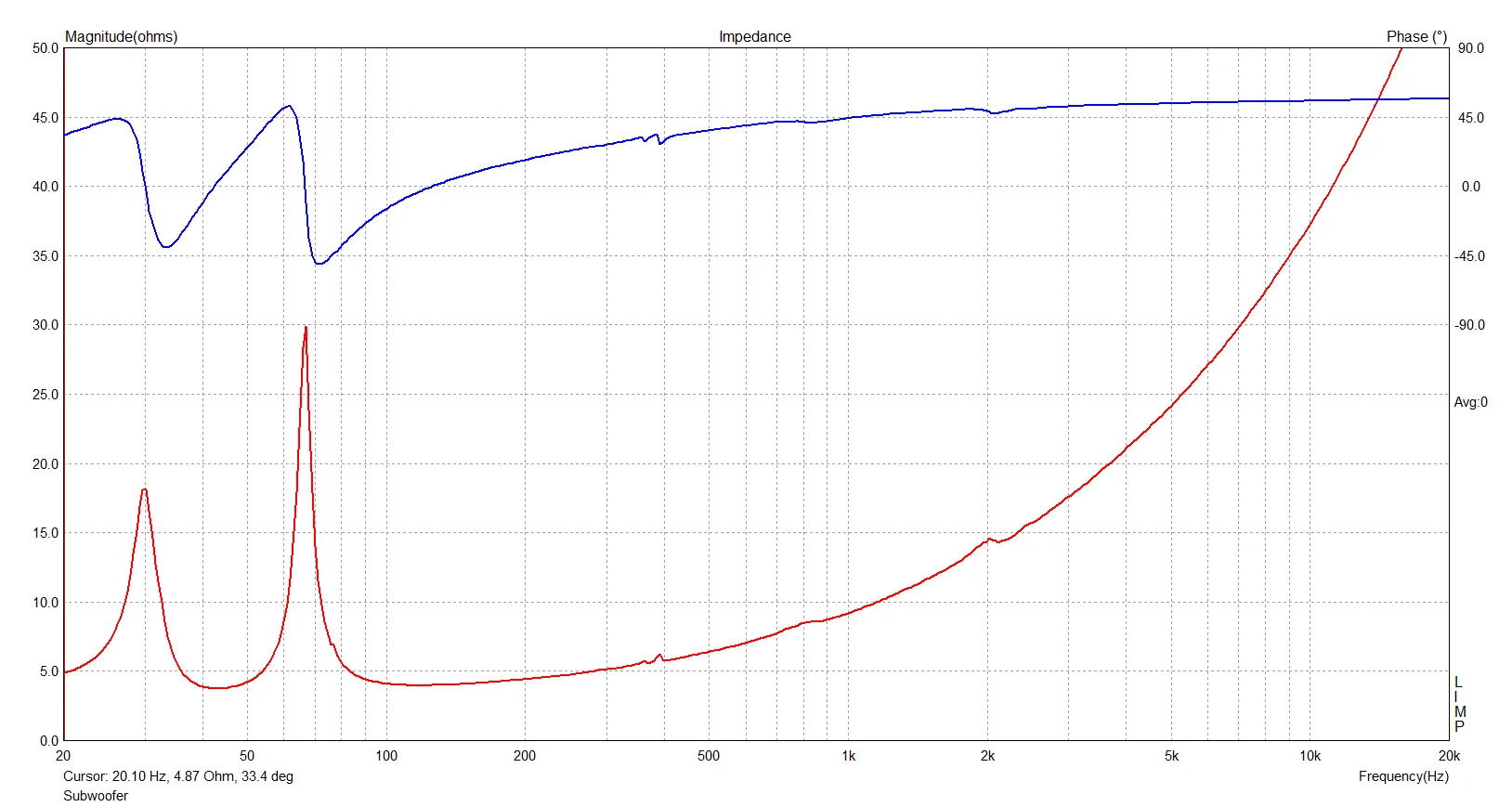

    Das ist die Messung eines 18er Bassreflex direkt vor der Membrane. Also ich finde das schon ziemlich sauber, genauer als 1Hz.

    Dann anbei ein x-beliebiges Gegenbeispiel eines so mittelguten 15"-Topteils :)

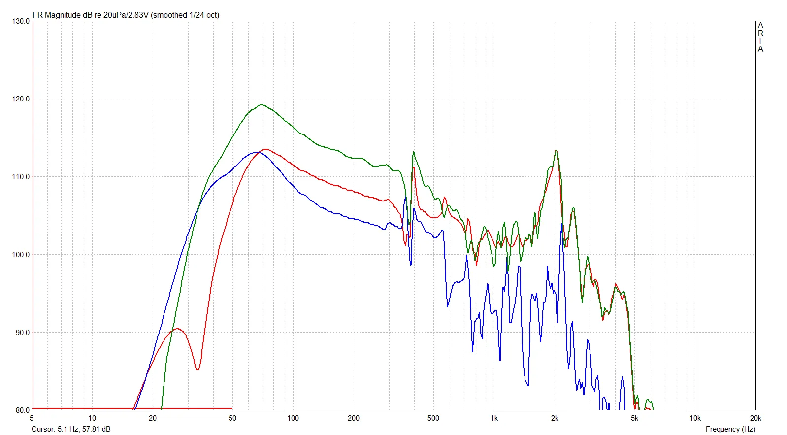

    Ein schönes Beispiel habe ich noch. Auch in diesem Fall handelt es sich ein Produkt, welches kommerziell vertrieben wird.
    Wie ich oben schrieb: Nach meiner Erfahrung gilt die Faustregel "BR-Abstimmung identisch zu Minimum an der Pappe" nur bei lehrbuchhaften Abstimmungen.

    Wenn man als einziges Kriterium den Dip in der Membran-Nahfeldmessung nimmt, dann ist dein schlechtes Beispiel immer noch ein sehr gutes, ein sehr scharfer Einbruch. Dass das Maximum am Port nicht ähnlich sauber ausfällt (oder wie hier eigentlich nicht vorhanden ist), kann viele Gründe haben: Falsche Port-Dimensionierung, Übersprechen von der Membran... Die 0°-Phase der Impedanz liegt auch nur knapp daneben. Das kenne ich eigentlich auch nur so. Tendenziell funktioniert die Bestimmung besser bei echten Subwoofern als bei nach unten aufgebohrten Topteilen.
