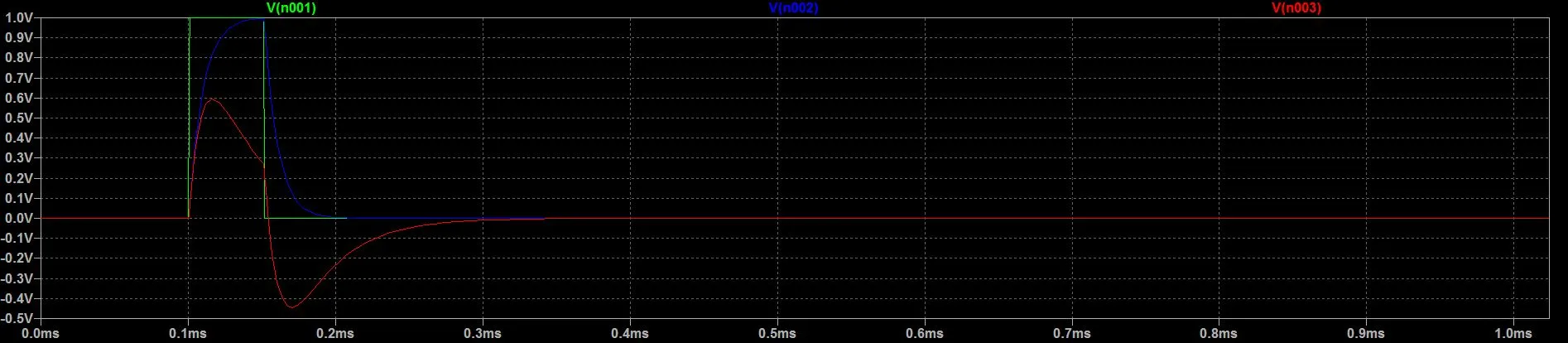

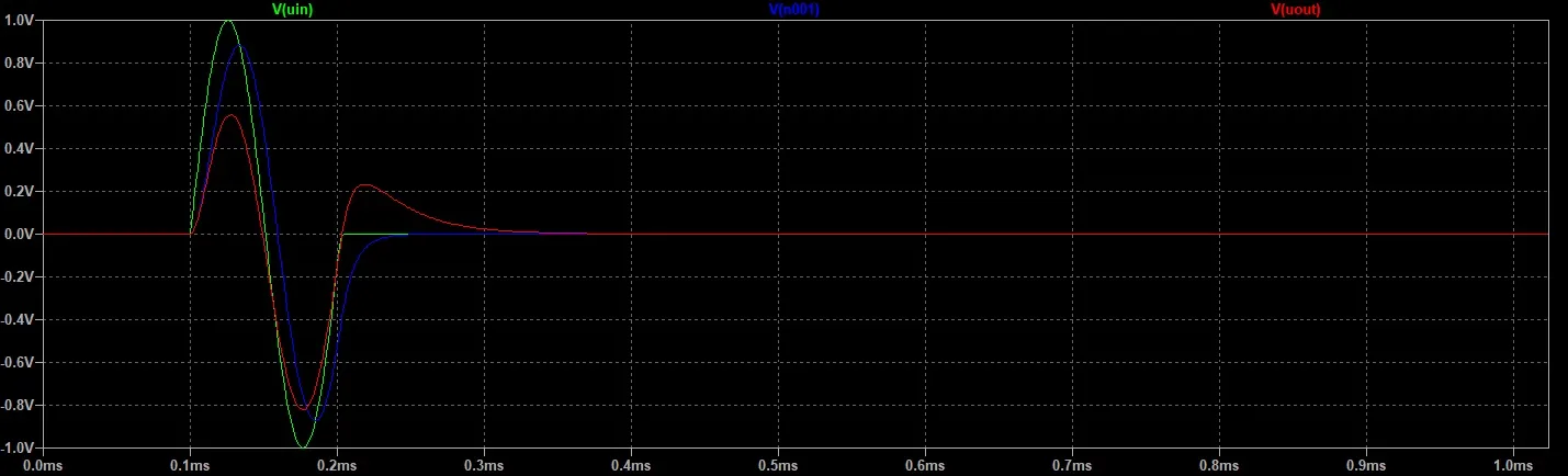

    Hier der Burst 10kHz, nur positive Hälfte,
    grün Burst ungefiltert, blau Burst mit Tp 17kHz 1. Ord., rot zusätzlich Hp 5kHz 1.Ord.
    Kurz nochmal zur "Hörbarkeit" der Laufzeitverzögerung 10kHz zu 100Hz, 6,6µs. Da das Einschätzen der Wirkung von Zeiten uns eher schwer fällt, hatte ich oben die Laufzeit als Wegeunterschied von 2,3mm mitgeliefert, davon ausgehend, dass sich damit das vlt erledigt. So ganz fruchtet das wohl nicht, drum mal kurz dargelegt, dass wir derartige Unterschiede bei unserer Tätigkeit eigentlich NICHT hören.
    Beispiel:
    Eine kleine Zwei-Wege-Box mit Abstand Tief/Mittelton zu Hochton von nur 20cm (vertikal), Hörposition exakt mittig dazwischen, Hörabstand 2m. Wird die Hörposition nur um 3cm nach unten verlagert, so ergibt sich daraus bereits eine Laufzeit, wie sie aufgrund Dispersion nach 30m entsteht. Frage nun: Wer hat in einer derartigen oder vergleichbaren Situation schon auffälige Unterschiede wahrgenommen?
    Für grüßere konstruktive Abstände der Systeme wirds noch empfindlicher.
    Wer also gern Hörexperimente machen möchte, dazu braucht es keiner speziellen Hardwarekomponenten außer eines Zollstockes. Wer nen Controller hat, kanns natürlich auch damit sehr schön machen, nur Obacht, dass das Delay einem im Frequenzübergang nicht den Frequenzgang spuckt.
