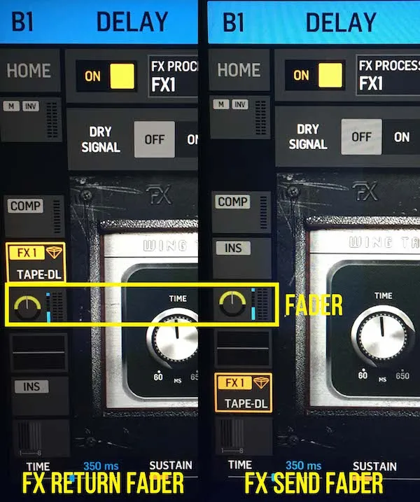

    Wo ist der Post-Fader-Insert der Busse? Oder ist das nur ein Darstellungsfehler im Editor?
    So soll das eigentlich aussehen: (Quelle)

    • 26. Januar 2025 um 21:42
    • #2.592
    Du musst die FXe in einen Insert im Bus stecken. Dann kannst du ihn editieren.
    Dabei stellt sich dann meine Frage von weiter oben. Insert2 scheint in den Bussen Post-Fader zu sein. Dadurch wird der Busfader zum Send-Fader. Nur stimmt die Darstellung im Editor nicht.

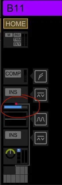

    • 26. Januar 2025 um 21:59
    • #2.593
    floger
    Die Position der Fader wird im Editor mit diesem blauen Balken dargestellt.
    Das ist leider nicht ganz konsistent mit der Darstellung im Pult.
    2.178
    6.080
    • 26. Januar 2025 um 22:08
    • #2.594
    Da muss man erstmal drauf kommen. Weiß man wo der Pan sitzt? Vor oder nach dem Insert?
    EDIT: habs kapiert. Pan und Width ist ganz am Ende.

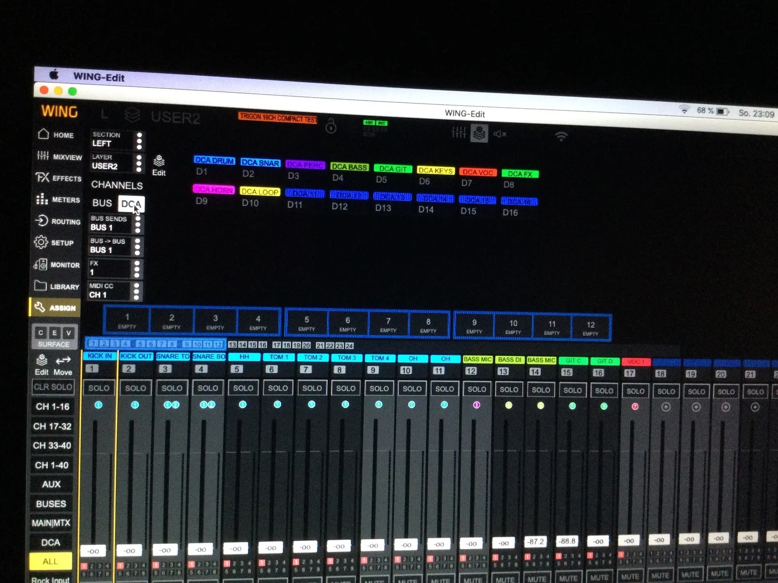

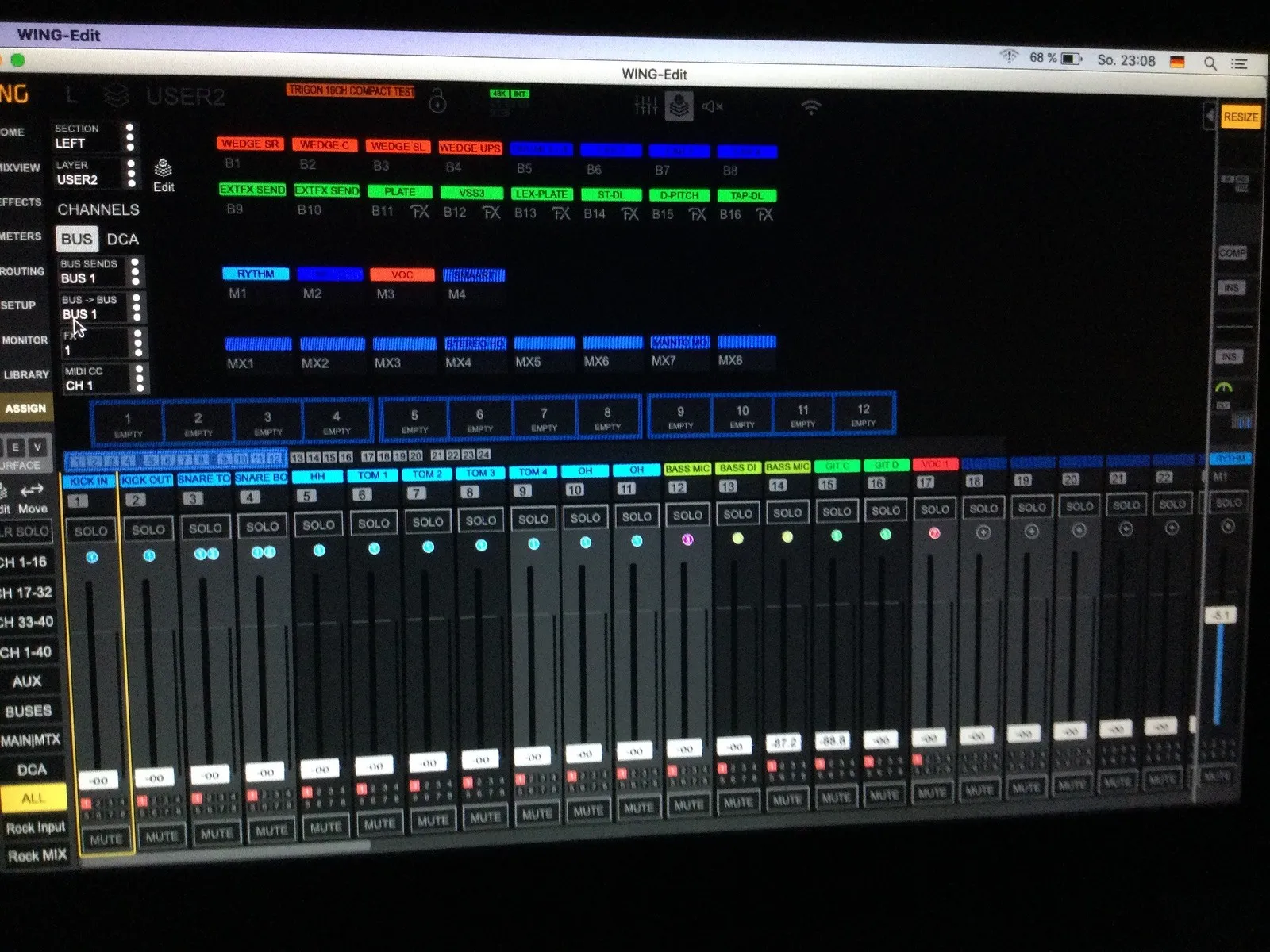

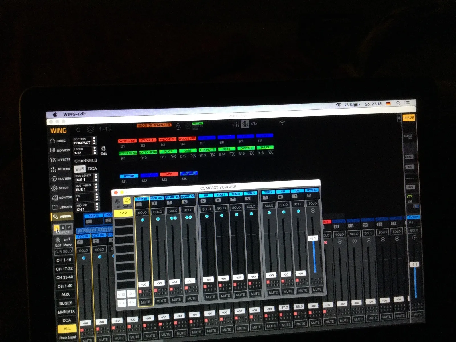

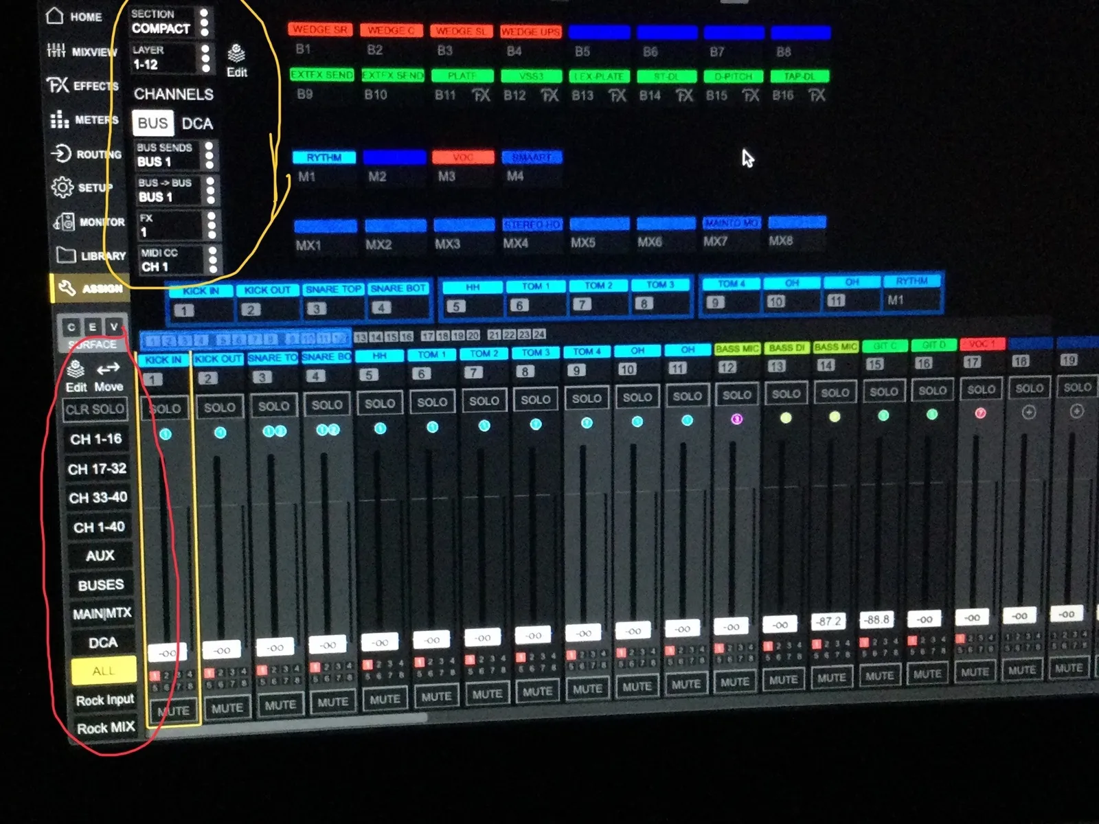

    Zitat von Circumbendibus
    Hat jemand mal probiert in WING Edit 3.1 den Fader Layer der Compact User 2 mit Bussen, Mains oder Matrizen zu belegen?
    Für diesen Layer sind die diese bei mir ausgegraut und es steht dort Assigned.
    Im Main/MTX Layer können ebenfalls keine Busse und im DCA Layer keine Mains und Matrizen zugeordnet werden.
    Bei mir tritt das mit verschiedenen Showfiles auf, mag das jemand mal gegenprüfen?
    Also ich kann in Wing Edit 3.1 die leeren 9 Layer des Compact beliebig beschriften und mit beliebigen strips kreuz und quer durchs Gemüsebeet belegen. Dir ist klar, dass das Editieren der Hardware Layer wo anders passiert, als das Editieren der Editor-Layer? Es gibt im Editor (was ich eigentlich genial finde) sowohl die frei gestaltbaren „Rechner-Layer“ wie im X32 Editor, die nur auf der Rechneroberfläche existieren als auch den Konfigurator der frei belegbaren Bänke/Layer der Pultoberfläche.
    Im Foto ROT der Editor-Layer-Editor, GELB der Hardware-Layer-Editor.
    Hat man das gemacht, sieht man, wenn man im surface Fensterchen C =Compact Hardware klickt, auch den Hardware-Layer hier mit 11 Inputs und einem Bus:
    Dann noch zu der Frage mit der passageren Verlinkung einzelner Parameter:
    Das kann der neue Batch Editor in der Mixing Station für alle unterstützten Pulte gleich gut. ;)

    • #2.596
    guma Du bist im falschen Layer. Er sprach von User Layer 2.
  • Circumbendibus
    160
    293
    • 26. Januar 2025 um 22:38

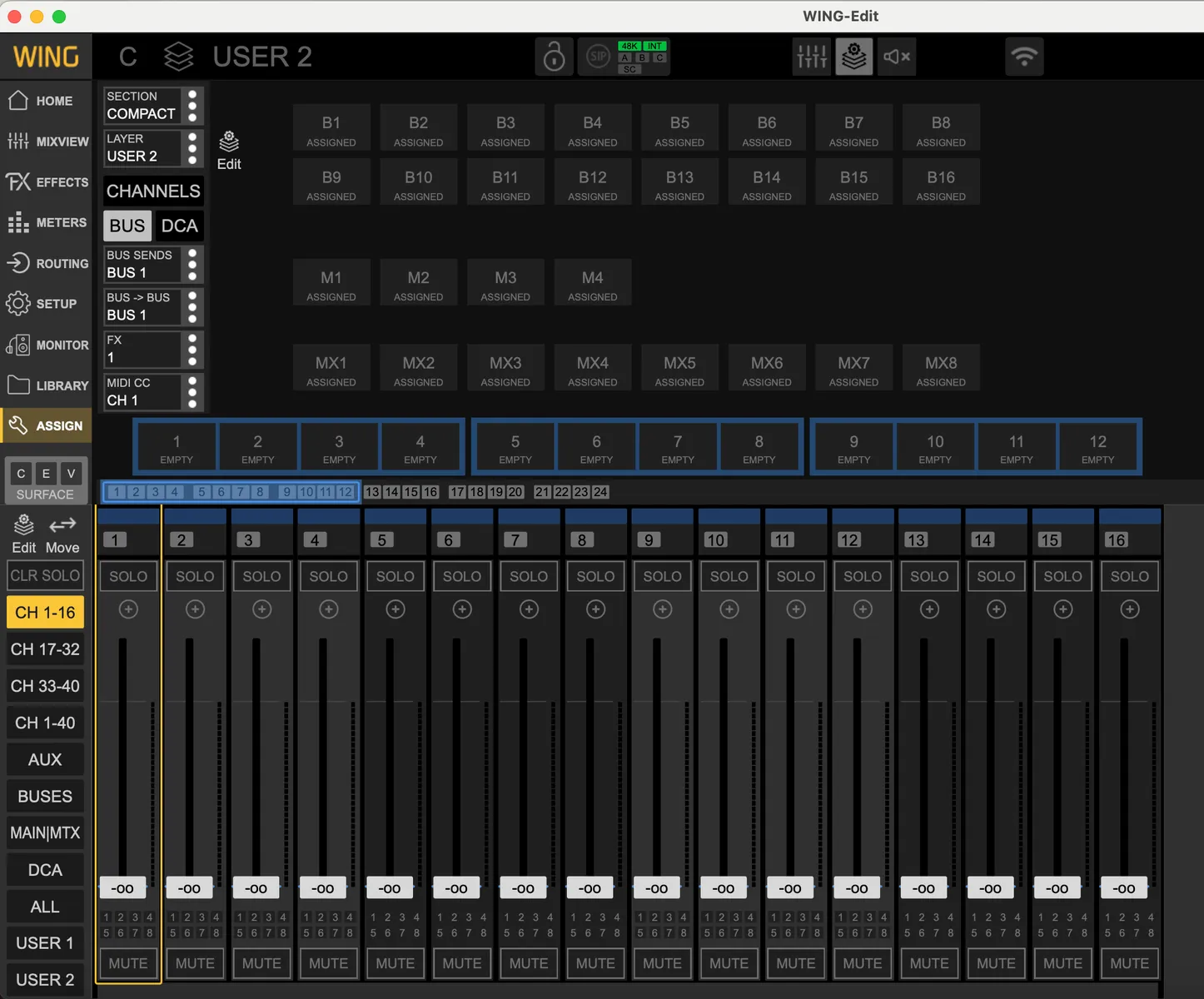

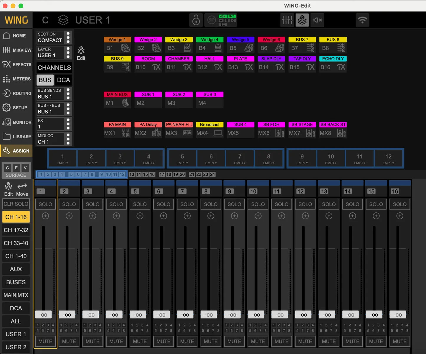

    • #2.597
    Yes.
    Wenn du da oben jetzt aber mal auf USER 2 gehst wirst du evtl. auch das Problem sehen. :)
    User 1: Alles ist gut:
    Layer User 2: Busse, Main, MTX Nada:
    DCA kann auch manches nicht.
    5.364
    15.057
    • 26. Januar 2025 um 22:52
    • #2.598
    floger
    Nein bin ich nicht.
    Der Editor-Layer-Editor steht auf Layer 'ALL' was für die Hardware-Layer, wie ich oben versucht habe zu erklären, überhaupt keine Rolle spielt -> komplett andere Baustelle!!!
    Der Hardware-Layer-Editor ist initialisiert. Du siehst dort im Augenblick nur im ersten Layer „1-12“ was ich händisch dort hinein geschrieben habe, die anderen 8 Layer sind auf dem Foto schwarz = blank. Es gibt dort keinen USER 2 mehr, weil ich den weginitialisiert habe denn in einem Wing können alle Layer user layer sein. Alle neun Hardware layer lassen sich mit beliebiegen Strips belegen und beliebig beschriften.
    5.364
    15.057
    • 26. Januar 2025 um 23:02
    • #2.599

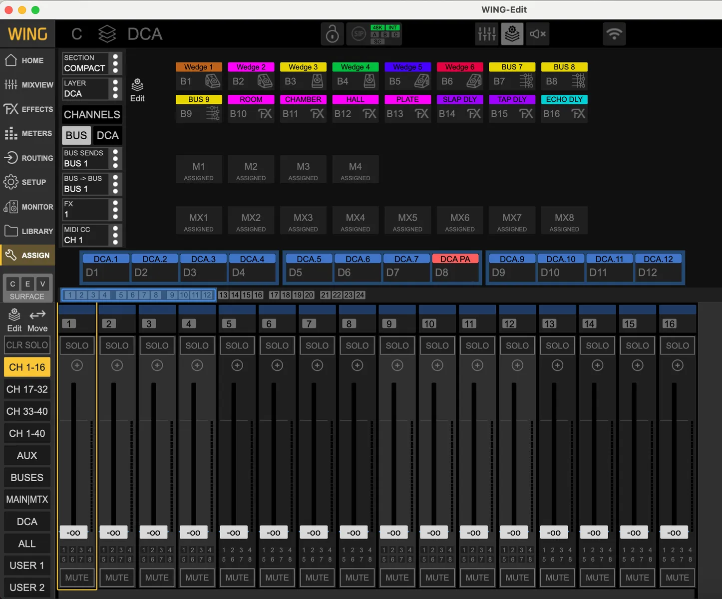

    Circumbendibus
    Der Hersteller empfiehlt das Initialisieren der layer vor dem Transfer eines Full snaps auf ein Compact Setting. Das habe ich einfach gemacht. Ich kann daher wie gesagt alle Bänke mit beliebigen Strips belegen und es ist auch nichts „assigned“. ;)
    Für euch habe ich auch die default Beschriftung noch mal „installiert“.
    Busse und
    DCAs
    Alles funktioniert problemlos. Mach es einfach wie es vom Hersteller empfohlen wird und initialisiere die Faderlayer bevor Du das Full snap in den Compact lädst. ;)
    2.178
    6.080
    • 26. Januar 2025 um 23:20
    • #2.600
    Jetzt bist du wieder in Left. Probleme macht aber compact.
    BTW: Wo ist der Button um alle Bänke inklusive Beschriftung zu leeren? Jegliches Init füllt die Bänke mit dem Standard. (Ja den Mülleimer für einzelne Bänke habe ich gesehen.)
