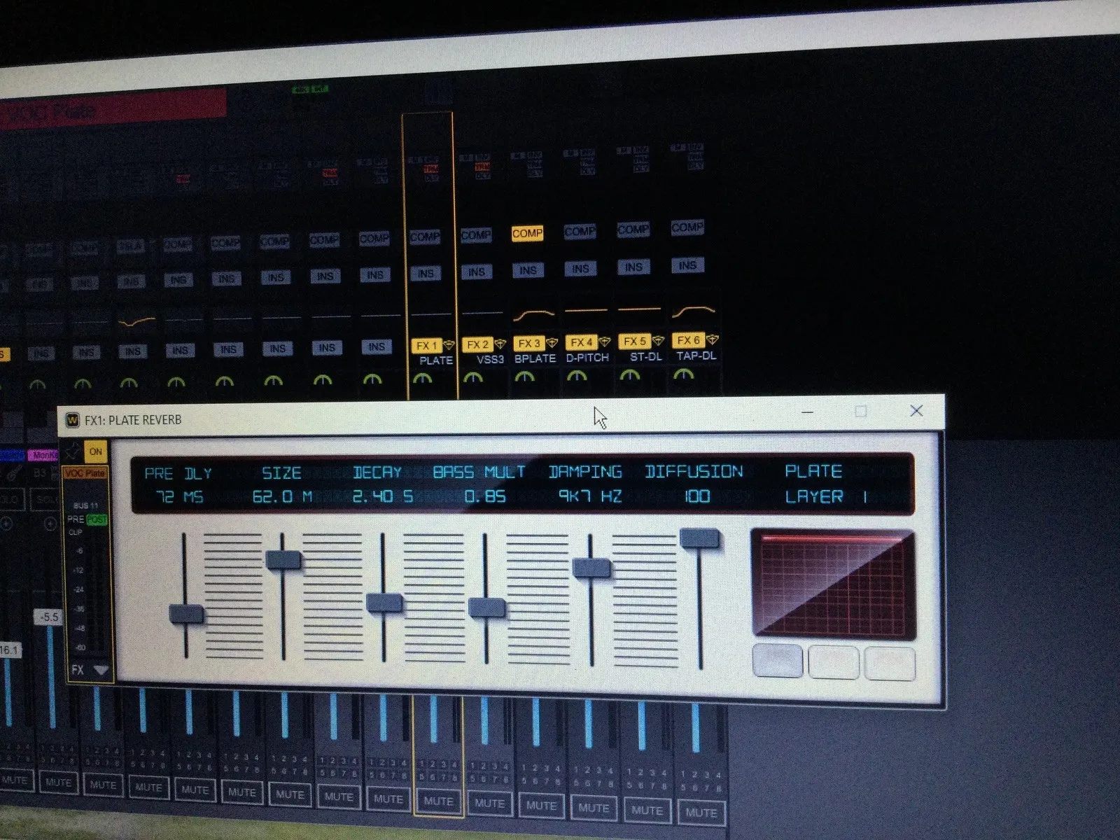

    Servus,
    ich beginne die nächsten Tage ein Wing Compact aus dem Default einzurichten.Habe mir der Gerät jetzt auch gekauft und jetzt gehts los 8)
    Firmware 3.1 hab ich runtergeladen.
    Ich schau mal dass ich Selbständig weiterkomme, aber eine Verständnisfrage Vorab:
    Sagen wir mal ich will die Standard Reverb/Delay Effekt Sektion einrichten.
    Ich bin es ja noch so gewohnt:
    Mix Bus Post geht in die Effektengine, von da aus in den Effektreturn und dann halt
    dahin wo ich will.
    Bei dem Wing wähle ich einen Mixbus aus, stelle ihn auf Post Fader und INSERTIERE
    den Effekt, z.B. Reverb, richtig?
    Wie geht es weiter?
    Der Reverb soll Final über eine DCA Gruppe auf den Master.
    Merci
    Edit
    Muss ich einen normalen Input zum Effektreturn machen?
    Der Effekt soll ja irgendwie in der Weltgeschichte verteilt werden.
    Dann geht es ja ganz einfach für die Monitorwege und für den Master weiter, richtig?

    Der Bus-Master mit dem insertierten FX ist im Grunde schon alles. Dann Bus to Bus oder nach Main mischen, DCA oder Mutegruppe zuordnen.
    Aber man kann den Bus auch (wie hier auch schon beschrieben) natürlich in 1 beliebigen Input (trotzdem Stereo) zurückschicken und von dort weiterrouten.
    5.364
    15.057
    • 17. Februar 2026 um 22:20
    • #3.636
    Um Deine klassische SEND-RETURN Situation zu erzeugen, kannst Du welche von den 8 Aux Inputs als Return nehmen.
    Ich zitiere Dir mal noch zwei Beiträge hierzu aus August/September 2025 in diesem Thread:
    Der grundsätzliche Unterschied im FX Routing zwischen X/M32 und Wing ist zunächst, dass der klassische “analoge” Send-Return Pfad 'Mix-Bus out -> FX -> Returnkanal in' entfällt und der FX immer einen 'insert' Punkt braucht.
    Daraus ergeben sich drei mögliche Optionen für einen Bus-Effekt-Pfad:
    1. Der Effekt wird in einen der Insertpunkte des Mix(send)busses inseriert und direkt zum Master geschickt. Es gibt gar keinen Returnkanal und dessen Regelmöglichkeiten entfallen. Das wäre also die Option, um Kanäle zu sparen oder es für einen Anfänger möglichst übersichtlich zu halten.
    Um jetzt mit dem Effektsignal auf einen Monitorbus zu kommen, benötigt man tatsächlich das 'Bus to Bus' Routing.
    2. Der Effekt wird in den Send-Bus insertiert und dessen output wird in den Input eines Aux Eingangs oder eines voll ausgestatteten Eingangskanals zurück geführt. Diese Option ist vorteilhaft, wenn man den “hintersten” insert Punkt wählt und damit vor und nach dem Effekt einen vollständigen Satz Kanalbearbeitung hat und wenn man bevorzugt den Sendbusstrip auf seinem Faderlayer oben hat. Optional kann man den select button des Sendbusstrips so einstellen, dass sich bei Doppelklick die insertierte FX Engine auf dem Schirm öffnet.
    Um den FX zum Monitorweg zu schicken, dreht man einfach den entsprechenden send im Returnkanal auf. Man braucht KEIN Bus to Bus routing!
    3. Der Send-Bus wird in den gewünschten Returnkanal geroutet und der Effekt wird in einen insert des Returnkanals insertiert. Das bietet zwar weniger Post FX Bearbeitungsmöglichkeiten, hat dafür aber die Option den FX mit Doppelklick auf den select des Returnkanals zu öffnen. Das möchte man, wenn man lieber mit den Returnfadern mixt und die am häufigsten “oben” hat.
    Auch hier nix 'Bus to Bus' sondern einfach nur die Monitor sends im entsprechenden Returnkanal aufdrehen. ;)
    Hier noch die gleiche Vorgehensweise im Wing mit dem Vorteil, dass sich der im Insert wohnende Effekt per optionalem Doppelklick auf die 'select' Taste des Send Bus Masters oder des Returns je nach 'Wohnort' des Effektes direkt öffnet ohne in die Effektbude zu müssen.
    Im Wing besser gelöst als im DiGiCo ist wie gesagt die Nummer 'Mono Bus ausgewählt-> automatisch „Doppelmonopatch“ in den FX -> kommt Stereo dort raus und bleibt solange Stereo wie man ihn nicht willentlich über den width Regler im Return Mono macht.
    Ausserdem im Wing sehr schick:
    Man kann im Wing sowohl alle FX Parameter auf Fader beliebiger Faderbänke/layer legen als auch
    (wie SOF) alle FX PARAMETER eines Effekts ON FADER machen. Zusätzlich gibt es in der Full Version noch die Option, ausgewählte FX Parameter per CC button und jogwheel zu bedienen, was sehr schön einhändig mit schnellem Parameterwechsel geht.
