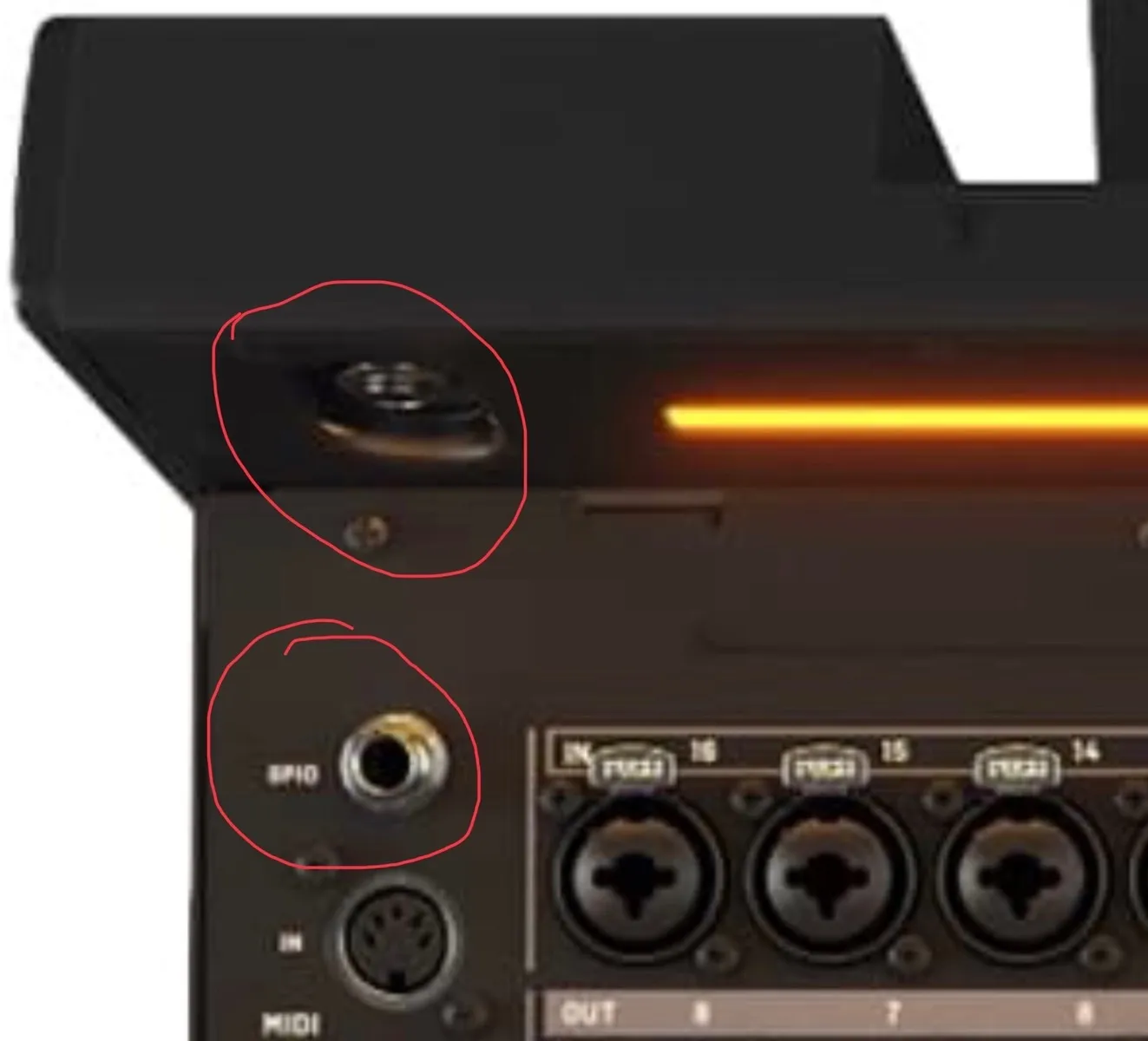

    Ausserdem schaffen es nicht nur Experten, den Kopfhörer statt in die hintere „upsidedown“ Kopfhörerbuchse in die GPIO Buchse zu stecken. Die brummt auch ganz nett. ;)

    Selbstverständlich hab ich die richtige hintere obere Buchse verwendet.
