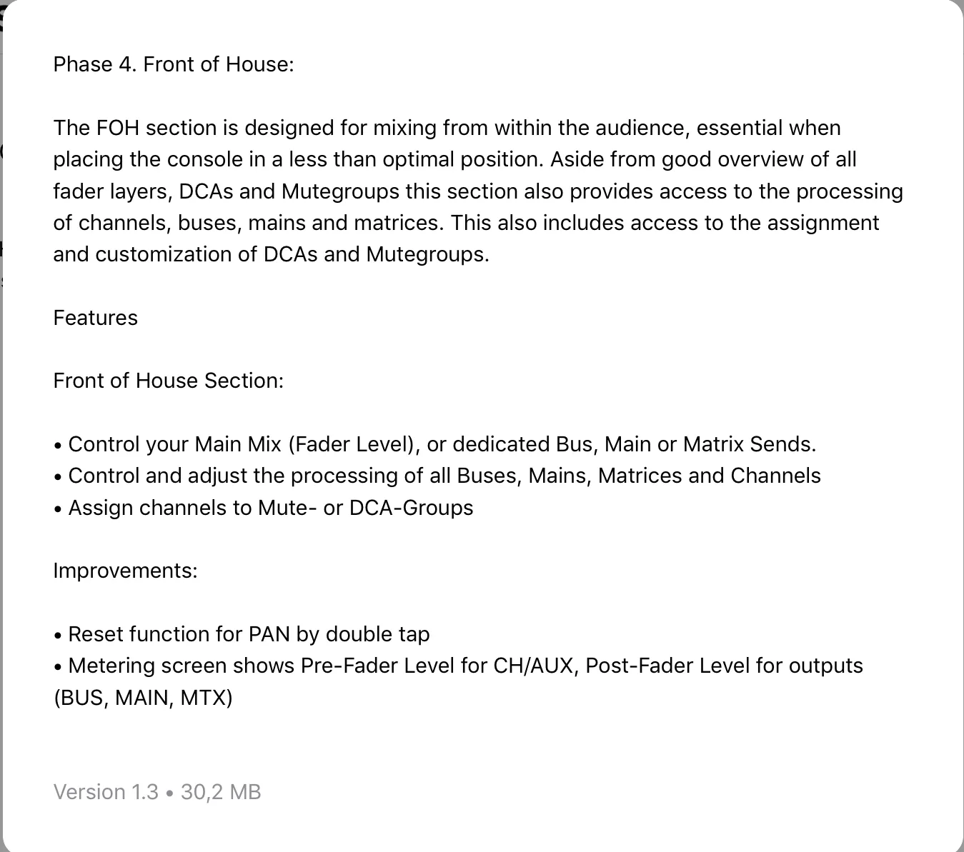

    Seit gestern ist der Copilot 1.3 downloadbar Phase 4 FOH

    sieht auf den ersten Blick brauchbar aus, morgen am Pult mal schauen wie es so reagiert, im Demo Mode kann ich jedenfalls im Kanal Menu noch keine Inputs zuweisen...
    Und Zugriff auf Effekte wäre für foh Betrieb auch cool....
