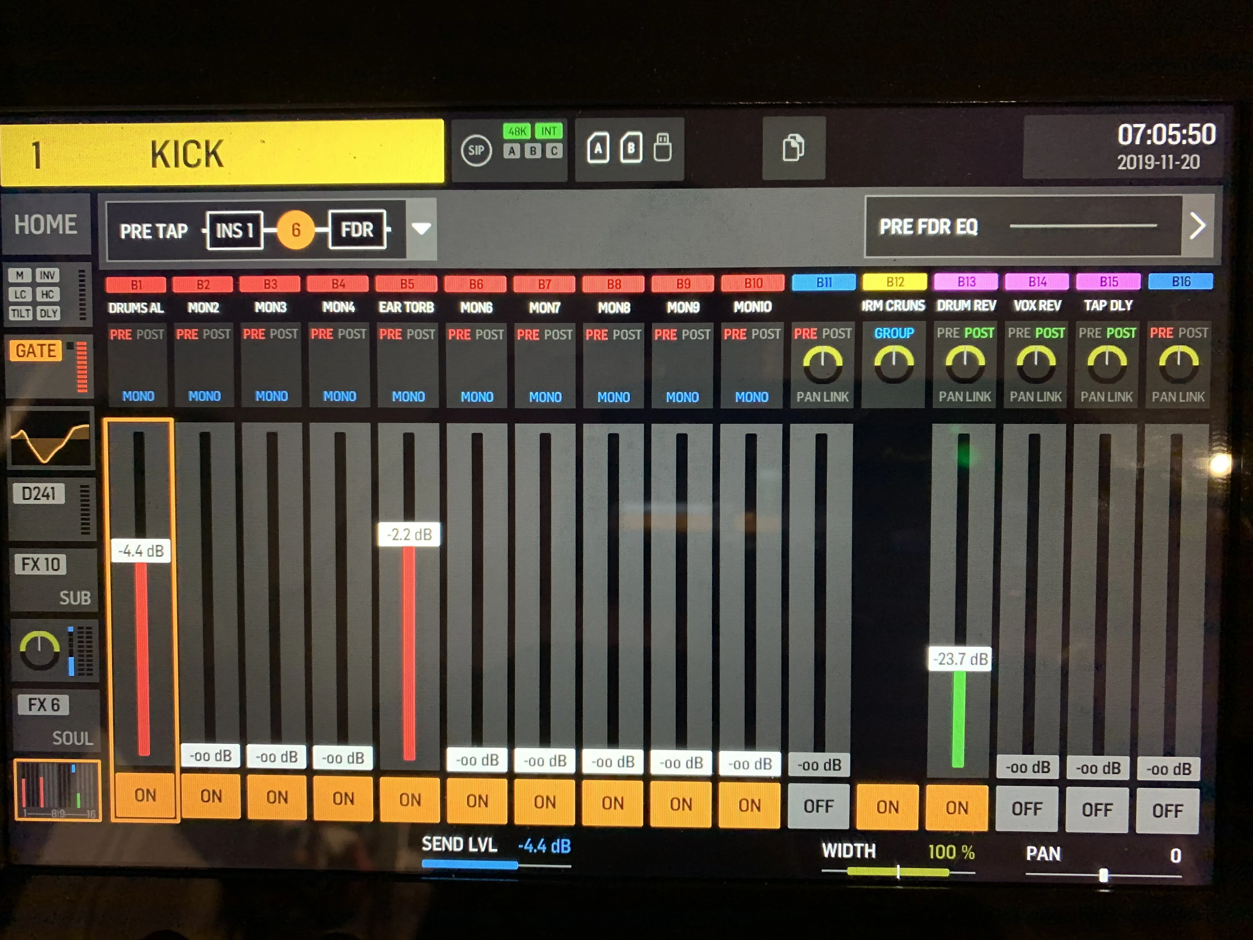

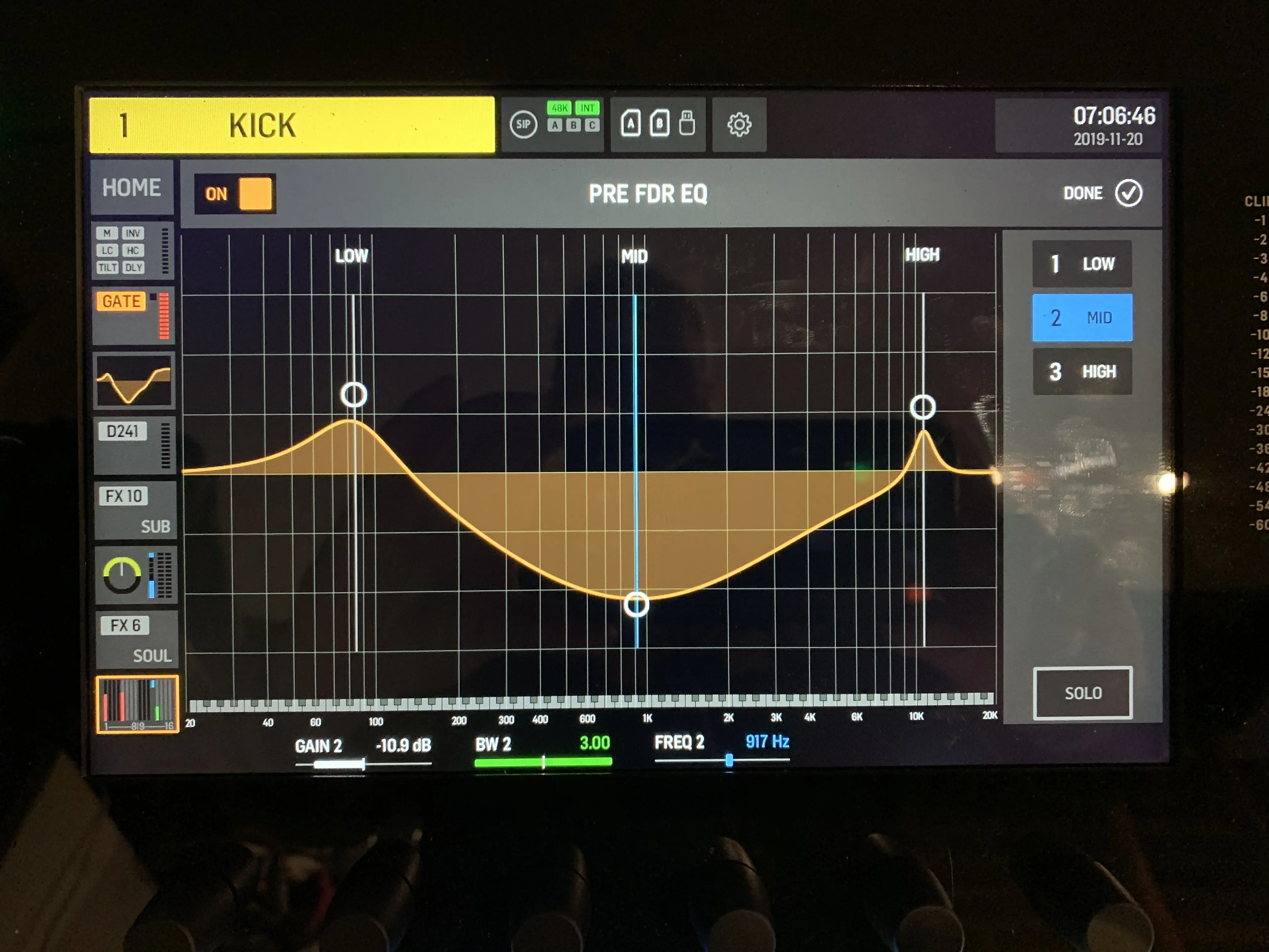

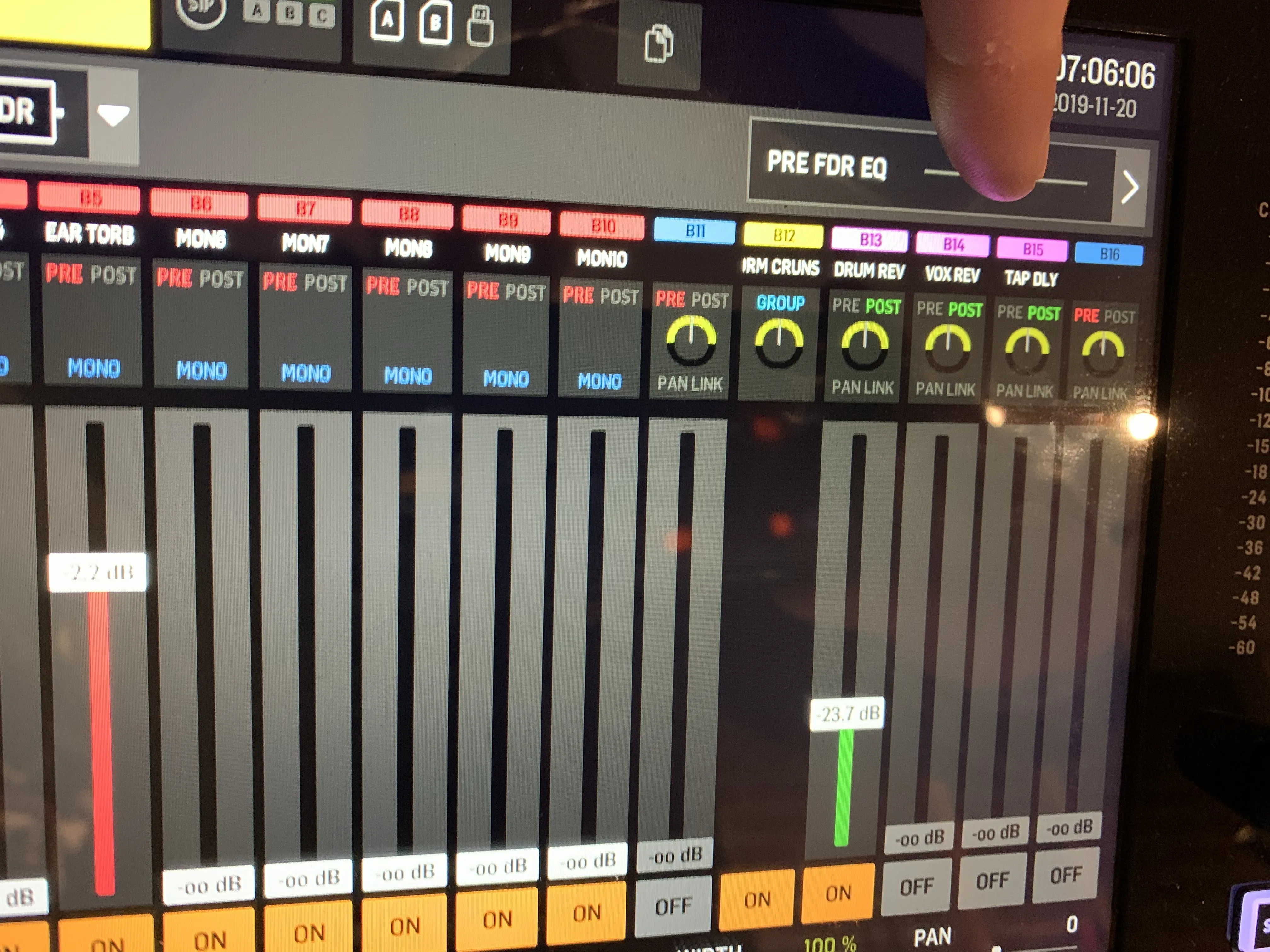

    Ich bin noch nicht auf Betriebstemperatur. Der Zusatz-EQ steht für jeden Kanal zur Verfügung, gilt aber dann für jeden MixSend. Ich pack gleich mal Bilder dazu, dann wird es hoffentlich verständlich.

    Hier wir gehen:

    Sorry, ich blick es noch nicht ganz.
    Es gibt doch 6(?) Abgfriffpunkte für die Sends. Oder gibt's das so nichtmehr? Wo genau sitzt der EQ? Oder gibt's einen für jeden Punkt?

    Ich glaube hier wird noch zu analog gedacht. Ich hab das so verstanden: ich habe für jeden inputkanal einen zusätzlichen eq, welcher auf alle auxsends angewendet wird. Der ist irgendwie Post Send und pre send zugleich. Hat also keinen Einfluss auf das mainsignal aber halt auf alle auxe. Meine Frage wäre hier ob man den Auxweise an und ausschalten kann. Als Beispiel: der Sänger hätte auf seinem Monitor gerne weniger lowmids von der Gitarre. Alle anderen aber nicht...?

    Genau so. Nein, der ist nicht pro Weg ein/ausschaltbar. Der gilt dann für alle Bus Sends.

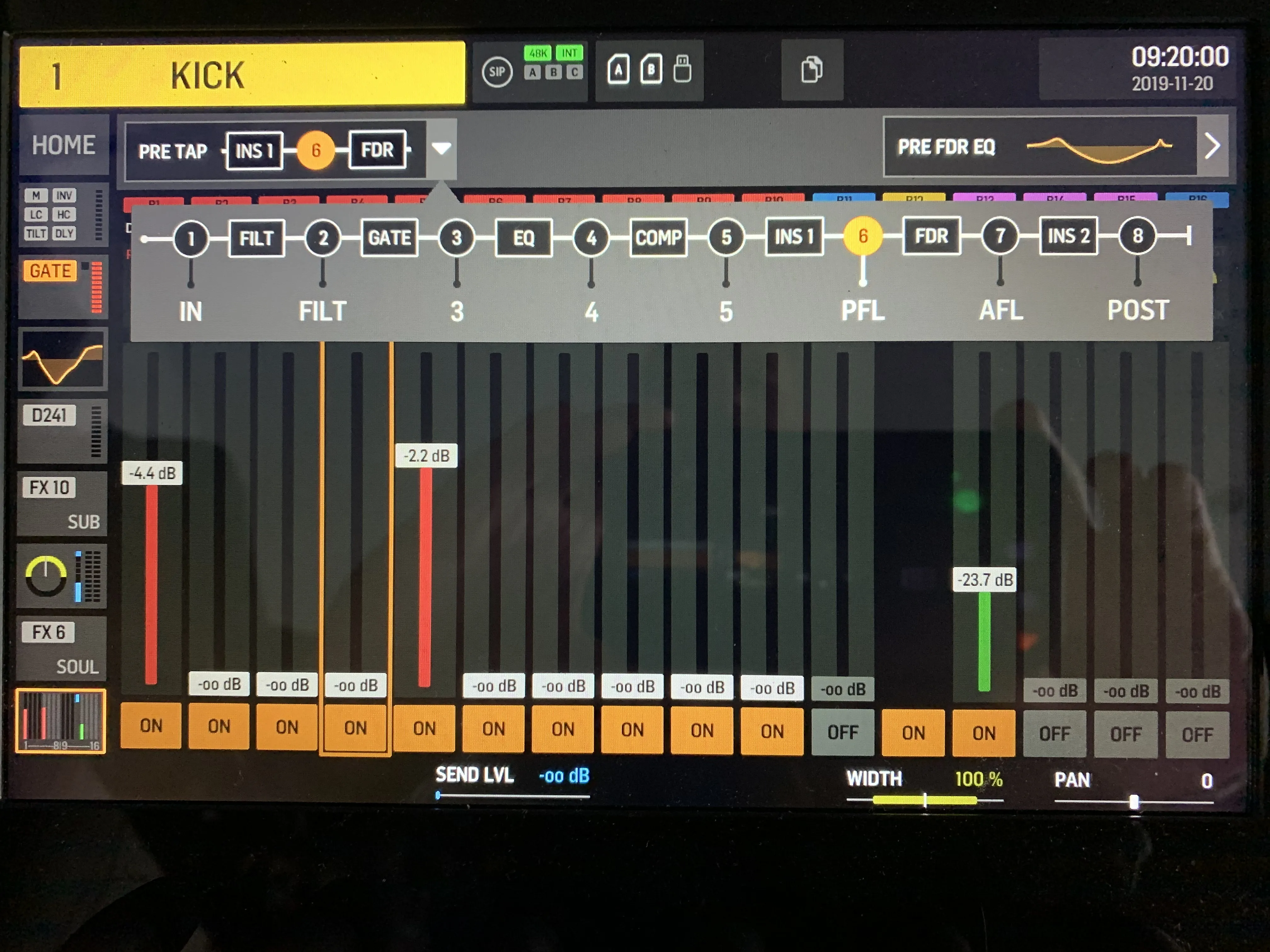

    Und genau das funktioniert auch digital nicht. Wenn es acht Abgriffe gibt, dann brauchst du auch für jeden dieser Abgriffe einen EQ. Ob die dann alle synchron gesteuert werden steht auf einem anderen Blatt, aber die Rechenleistung für acht EQs muss vorhanden sein.
    Die Frage ist eigentlich ganz einfach beantwortbar. In den Bildchen sehe ich nichts, das diese Frage beantwortet. Ich sehe da immer nur "Pre-Fader-EQ". Also gibt's den EQ nur für den Pre-Fader abgriff? Wäre die dämlichste Lösung.

    Du siehst die acht möglichen Tap Points (Abgriffe), der EQ steht für alle dieser acht Tap Points zur Verfügung.

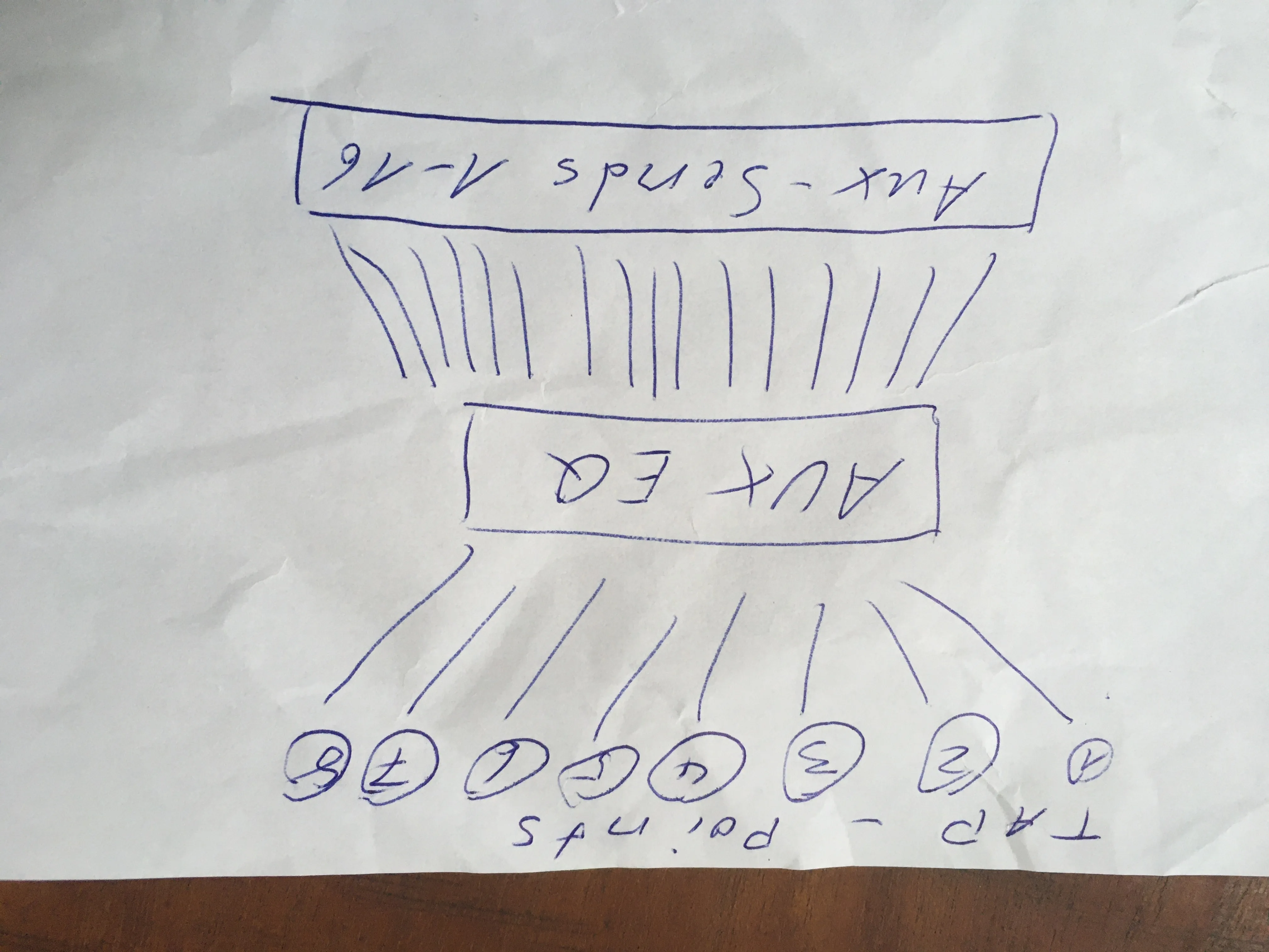

    so stell ich mir das ungefähr vor ^^. Wie das programmiertechnisch realisiert wird ist mir dabei... naja... völlig Wurscht.

    Das heißt, ich habe einen EQ, den ich nur für einen dieser Abgriffe nutzen kann?
    Oder habe ich für jeden dieser Punkte einen eigenen EQ?

    So geht's!

    So isset.
