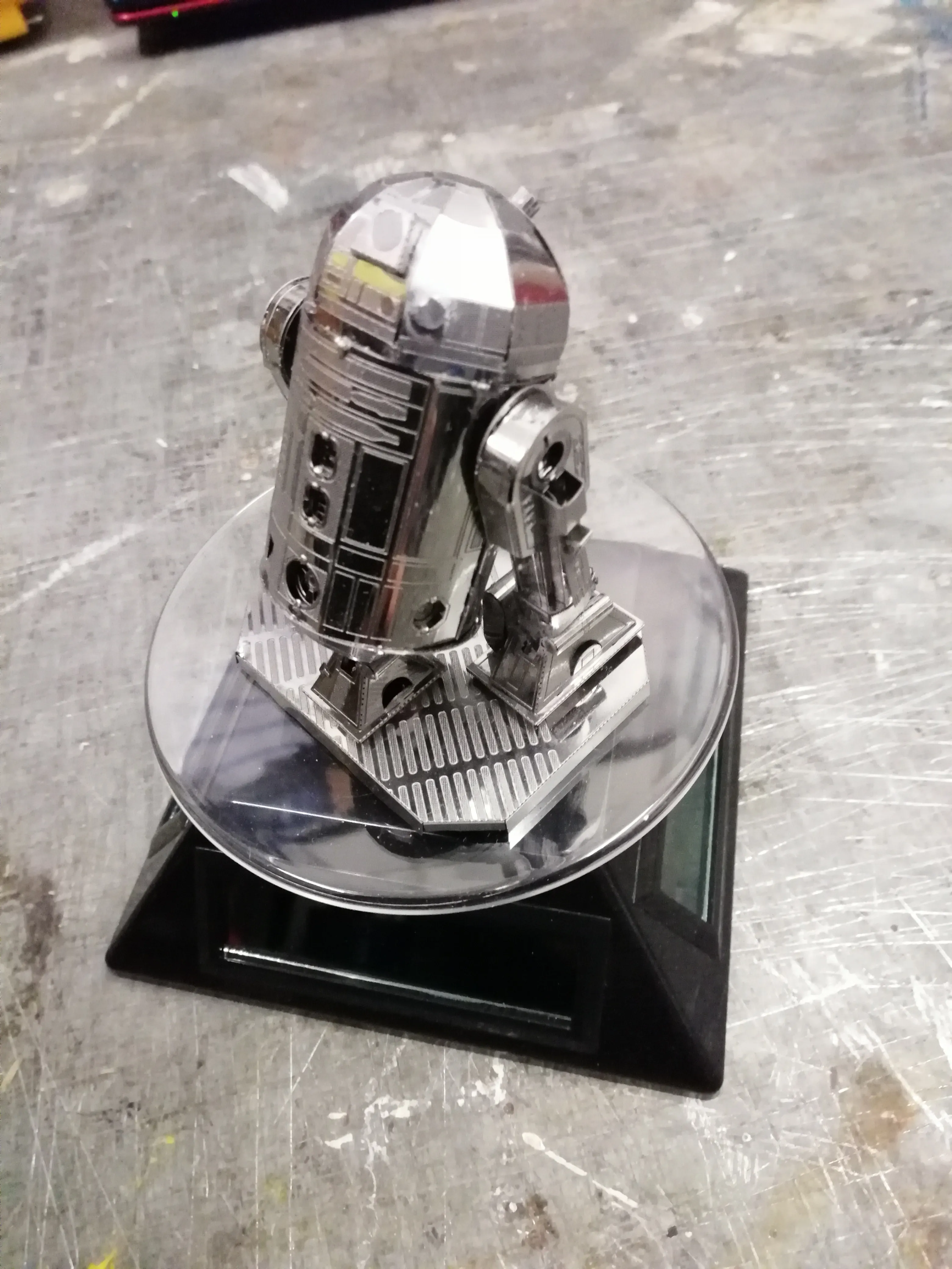

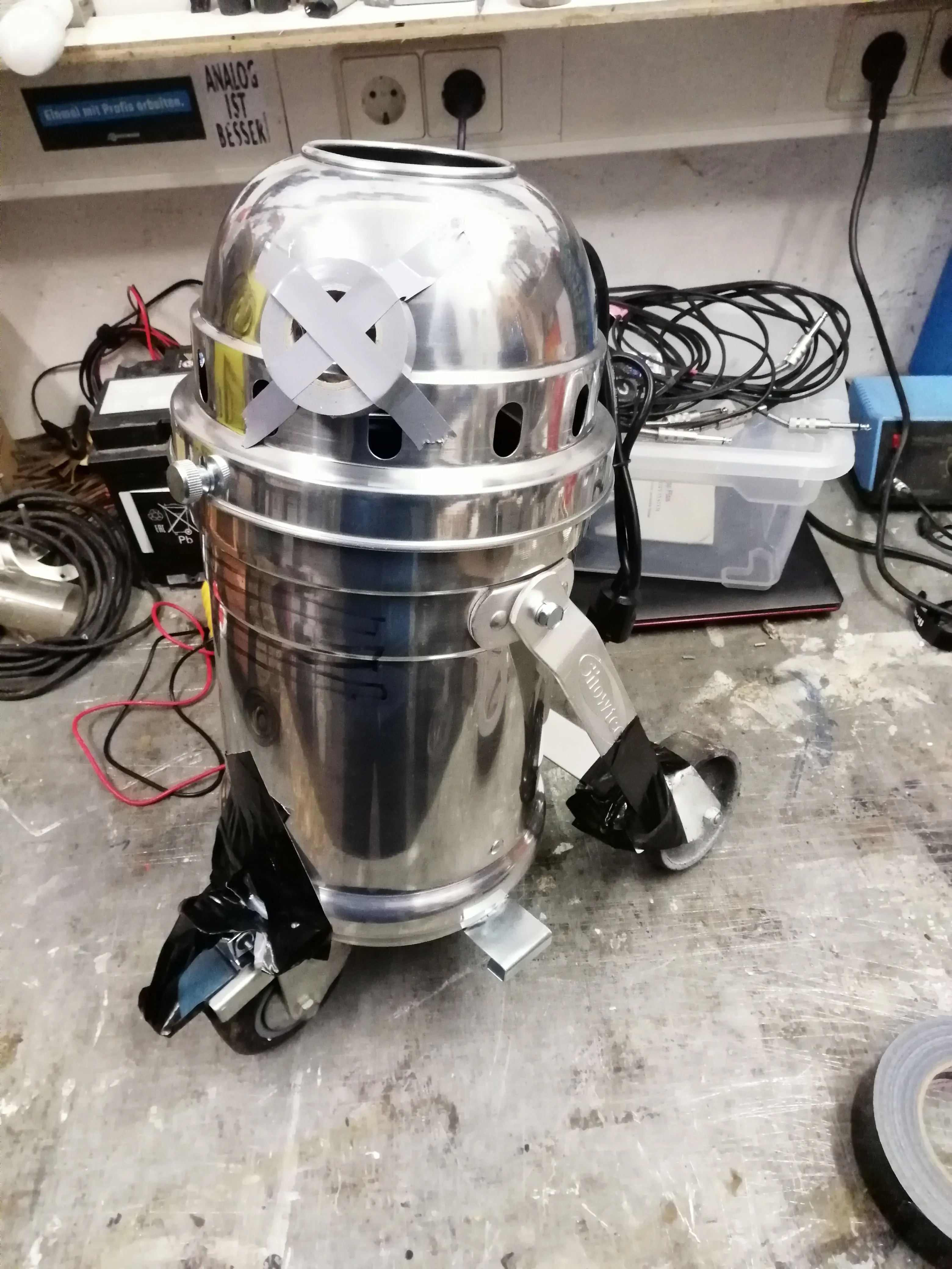

    apropos R2-D2:
    habe mir das kleine Kerlchen vor kurzem erst aus Metall nachgebaut:
    ...ist halt Winter - Bastelzeit :D

    Du hast also einen Par-64 auf den Bügel gestellt und ordentlich nachpoliert?

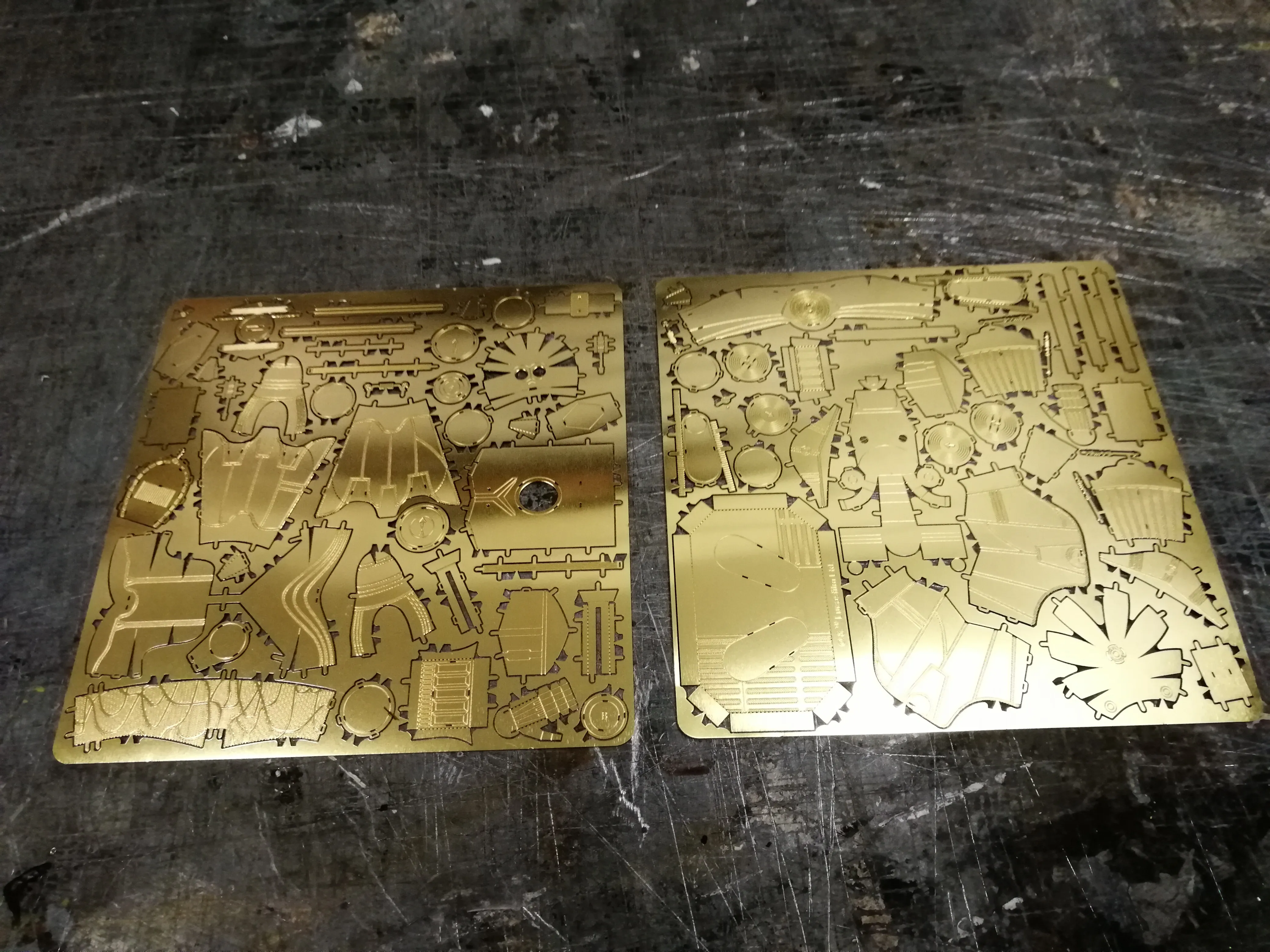

    9 cm hoch - 40 Teile 8)
    edit:
    C3P-O sieht momentan noch so aus:
    8)
    Einmal editiert, zuletzt von secluded (12. Dezember 2019 um 10:56)
    wobei das auch 'n lustiger R2D2 werden könnte :thumbup: - 'mal drüber nachdenken :S
