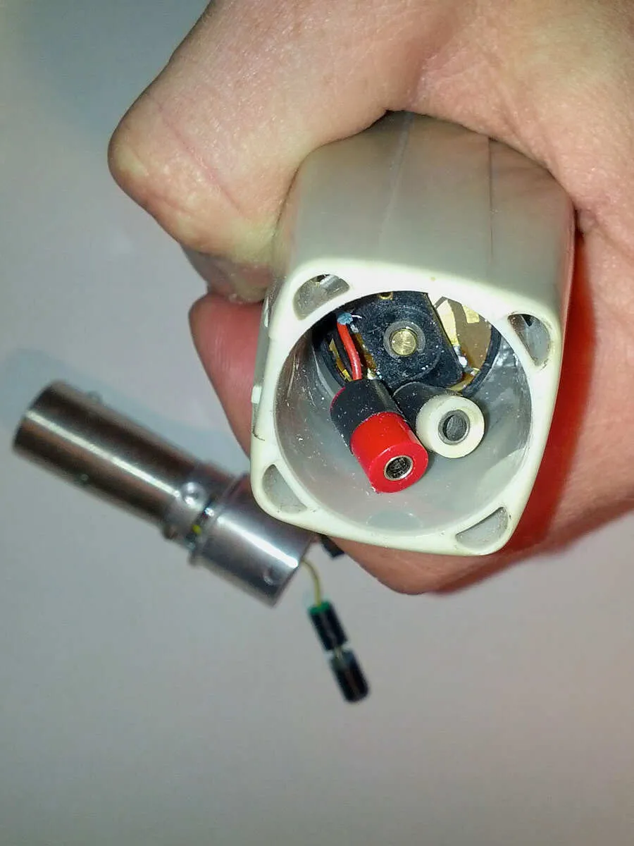

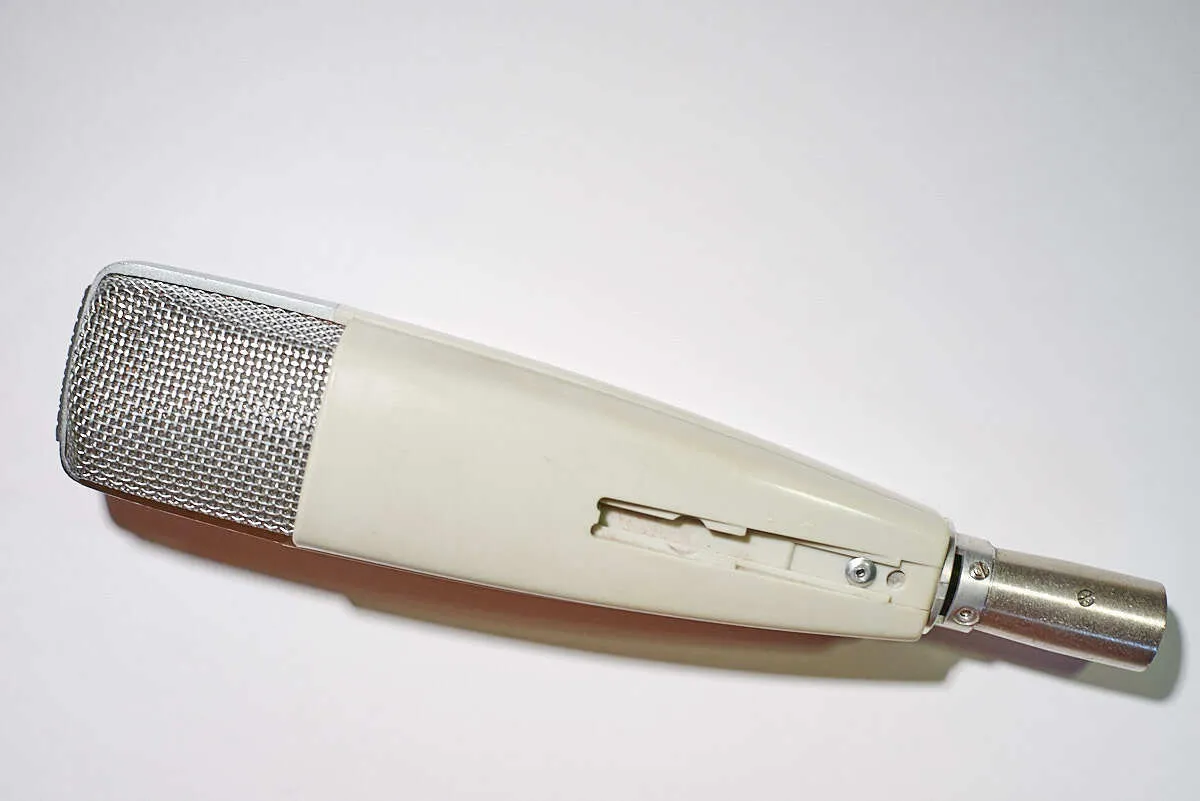

    Vor einigen Jahren bin ich zu einem Sennheiser MD 421 gekommen. Mir ist nicht klar um welchen Typ es sich handelt, weil ich das Teil so noch nicht im Internet gesehen habe und es für meine Begriffe verbastelt ist. Die überproportionale, herausragende XLR-Buchse, darf man nicht berühren, da es sonst brummt und die Schraube unter dem fehlenden Typenschild wurde durch eine Niet erstetzt. Richtig funktionieren tat das Mikro auch nicht.
    Nach Aufbohren der Niet habe ich das Mikro auseinander genommen und es kamen fummelige Steckverbinder aus dem Modellbausektor zum vorschein, von denen sich einer gelöst hatte.
    Inzwischen habe ich die Stecker durch eine Verlötung ersetzt und nun funktioniert das Mikrofon zumindest.
    Kann mir jemand weiterhelfen, um welchen Typ es sich hier handelt?

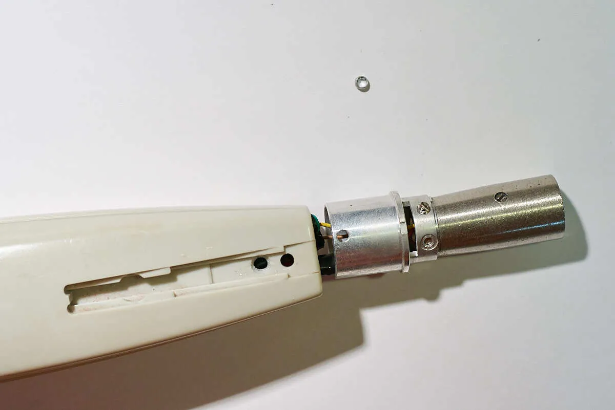

    Dieses Aluminiumteil zwischen XLR-buchse und Mikrofonkorpus hat einen seitlichen Schlitz, der mich vermuten lässt, dass dieses Bauteil original ist und dort ursprünglich der Drehschalter für die Basscharakteristik saß, ist das so?

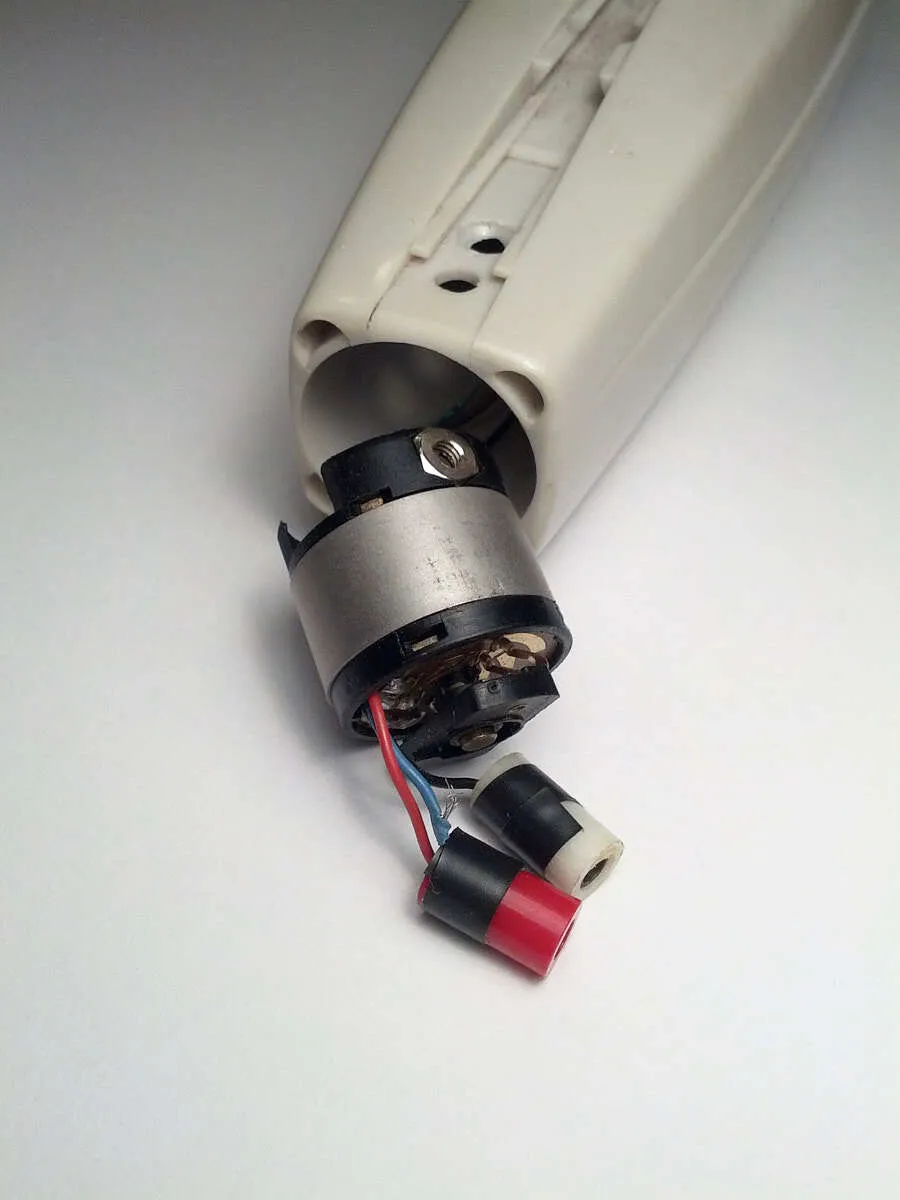

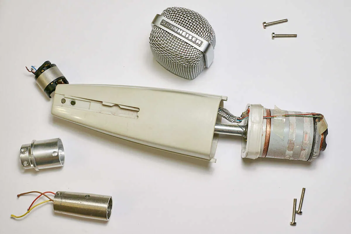

    Diese auf dem vierten Bild gezeigte Kapsel hat seitlich eine Mutter eingelassen. Ich vermute, dass das die Mutter ist in die ursprünglich die Mutter griff die unter dem Typenschild (statt der Niet im ersten Bild) zu sitzen hat, ist das richtig?
    Wie seht ihr die Chancen, das Mikro wieder flott zu bekommen? Sollte ich es bei Sennheiser einsenden, oder lohnt sich das nicht?
    Die einfachste Reparatur bestünde ja darin, das Sennheiser Umbaukit ohne Basseinsteller zu verbauen. Ich müsste dann an dieser Kapsel (Bild vier) über den stirnseitig erkennbaren Schleifkontakt die gewünschte Einstellung ein und für alle Zeit vornehmen, oder übersehe ich da was?

    Schmeiß alles raus und bau die hier ein :
    https://m.thomann.de/de/sennheiser_umbaukit_f_md_441.htm
    Ich weiß, Sennheiser lässt sich das bisschen Plastik vergolden. Aber das Teil passt und funktioniert. Den Schalter braucht eh keiner.
    Das Gehäuse sollte nach dem Zusammenbau dicht sein. Bei meinen war Silikon drin. Da sollte auch ein 1cm langes Röhrchen an der Kapsel sein.
    An welcher Stelle sollte dieses Röhrchen sein, aus welchem Material und zu welchem Zweck? Ich befürchte dass das bei mir fehlt.

    Hab eine Zerlegeanleitung gefunden:
    https://www.philsown.de/wie-zerlegt-ma…heiser-md-421-n
    Auf dem 5. Bild sieht man das Röhrchen.

    Super, vielen Dank. Das Röhrchen ist doch vorhanden, auf dem Foto nur hinter dem Metallstab verborgen.
